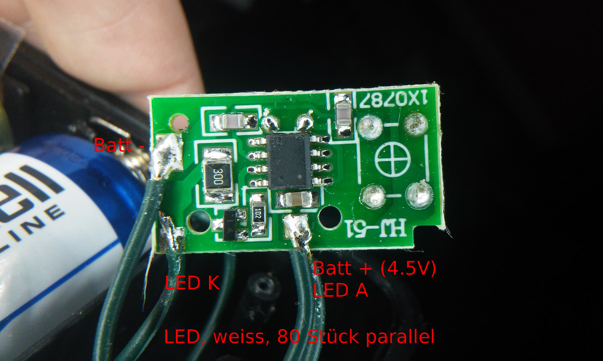

3 Zustände, wählbar durch mehrmaliges Betätigen des Tasters: Aus, Timer,
Ein.
Aus: 40mA
Timer: 40mA / 100mA
Ein: 100mA
40mA. VIERZIG!
Eine Glanzleistung de̶u̶t̶s̶c̶h̶er Ingenieurskunst v̶o̶n̶ ̶O̶W̶I̶M̶
̶G̶m̶b̶H̶ ̶i̶n̶ ̶N̶e̶c̶k̶a̶r̶s̶u̶l̶m̶ ̶(̶s̶t̶e̶h̶t̶ ̶g̶a̶n̶z̶
̶s̶t̶o̶l̶z̶ ̶a̶u̶f̶ ̶d̶e̶r̶ ̶S̶c̶h̶a̶c̶h̶t̶e̶l̶)̶.̶ ̶D̶a̶
̶s̶c̶h̶l̶a̶c̶k̶e̶r̶n̶ ̶w̶o̶h̶l̶ ̶s̶e̶l̶b̶s̶t̶ ̶d̶i̶e̶ ̶C̶h̶i̶n̶e̶s̶e̶n̶
̶m̶i̶t̶ ̶d̶e̶n̶ ̶O̶h̶r̶e̶n̶.̶

Ach ja, ganz vergessen: Auf der Rückseite wurden keine Kosten und Mühen
gescheut um noch einen hochpräzisen Uhrenquarz einzubauen, der ist
nämlich unabdingbar damit der Timer in den 3 Nächten die das Ding mit
einer Batterieladung zufriedenstellend leuchtet nicht allzuviele
Sekunden wegdriftet.
