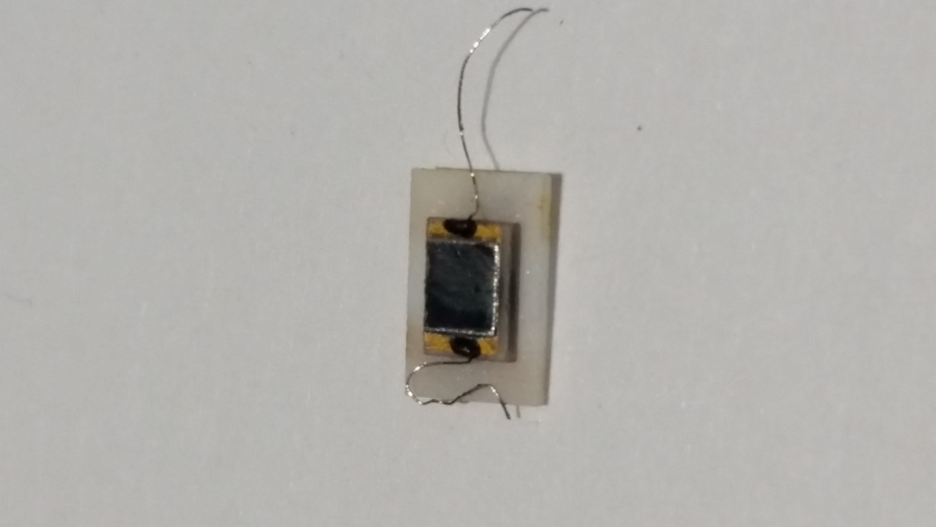

Wie sieht der denn aus? Graue Schicht zwischen zwei Elektroden oder eine
Sperrschicht drin?

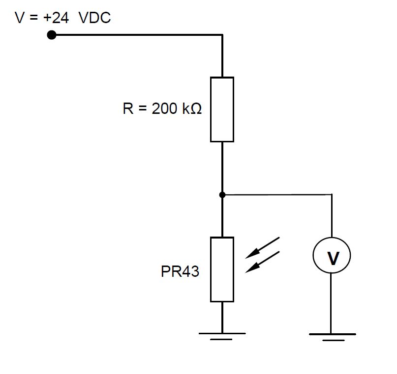

Roithner macht einen guten Eindruck. Danke!
Jedoch bin ich mir sehr unschlüssig wegen der Sensor Art.
Der PR 43 gefällt mir sehr. Die App-Note (Bild).
Der Aufbau der Sensorauswertung ist auf den ersten Blick sehr ähnlich.

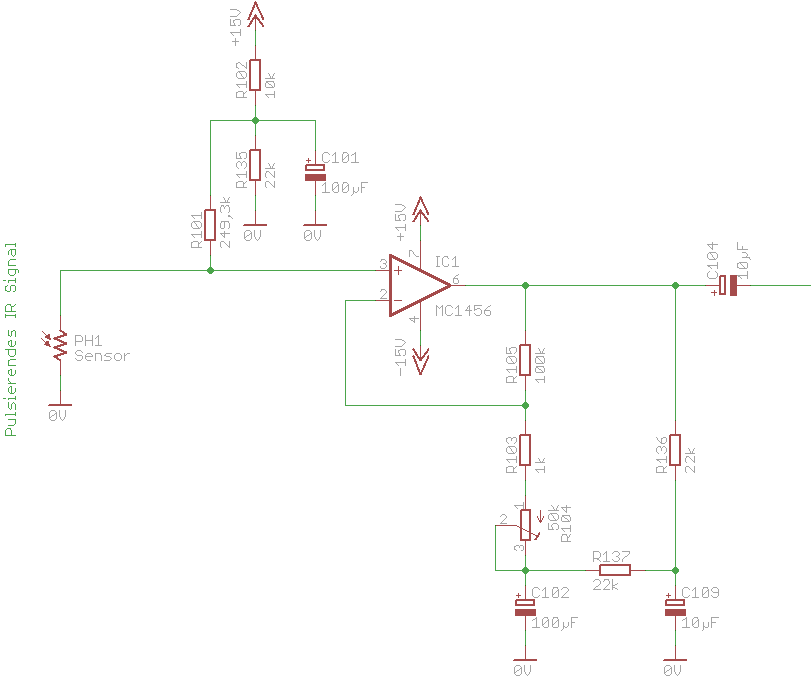

Werde mal die nächsten Tage den Plan der Auswerteelektronik
eingangsseiteig herauszeichen. Vielleicht kann man dadurch die Gattung
des Sensors etwas eingrenzen.

Das ist sehr schwer zu sagen!
Bei den mir bekannten PbS- und InSb-Widerständen ist die Empfängerfläche
etwa 1 x 4 mm, bei PbS quer (ähnlich ganz kleiner CdS-zellen) und bei
InSb längs kontaktiert. PbS liegt im 100-kOhm-Bereich, InSb um 100 Ohm.
Das Bild ähnelt einer Selenzelle (die umlaufende Kontaktierung). Die
wurden in frühen Fotometern auch verwendet, aber die Verwendung für
diesen Wellenlängenbereich ist sehr ungewöhnlich, weil die Kurven bei
800 nm enden.
Wenn da elektrisch (auch an der Oberfläche) gar nichts mehr meßbar ist,
bleibt nur die chemische Analyse. Wenn eine Sperrschicht meßbar ist,
deutet das aber nicht sicher auf eine Diode, eine defekte Kontaktierung
kann auch so reagieren.
Welcher Geräte-Hersteller war das?
Untersuche mal an der Eingangsschaltung, ob das Teil hoch- oder
niederohmig angebunden ist, das gibt weitere Information.

PS: zu lange überlegt, nach Schaltung warscheinlich PbS, vermutlich
Eigenbau.
