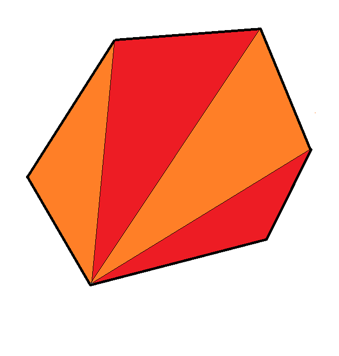

Auch das kann man machen. Hängt davon ab, wie 'komplex' dann letzten
Endes die Seitenflächen werden können.
Einfache konvexe Polygone kann man auch 'on the fly' in Dreiecke
zerlegen. Das hat wiederrum den Vorteil, dass man nicht jeden Punkt
x-mal speichern muss. Für beliebige Polygone ist das Verfahren etwas
komplizierter, ist aber immer noch relativ simpel handhabbar, solange
keine Löcher in den Polygonen vorkommen. Mit Löchern wirds dann noch
einmal einen Tick komplexer.
Aber da hast du noch einiges vor dir.
> zerlegen.
Das geht dann zum Beispiel so (Bild)
Einen Punkt des Polygons hält man fest. Das ist quasi der eine Punkt,
der in allen Dreiecken gemeinsam vorkommt. Die restlichen beiden Punkte
der Dreiecke erhält man, indem man jeweils 2 aufeinanderfolgende Punkte
des Polygons hernimmt. Zusammen mit dem fixen Punkt hat man dann ein
Dreieck, welches durch die Rendering Pipeline gejagt wird.
Vorteil: Um dieses Polygon zu speichern, braucht man sich nur die 6
Eckpunkte des Polygons merken (und transformieren). Aus lauter Dreiecken
zusammen gesetzt wären das 4 Dreiecke und da jedes Dreick, no na, aus 3
Punkten besteht, 12 zu merkende Punkte. (die natürlich auch
transformiert werden müssten). D.h. man hat 6
Koordinatentransformationen eingespart und sich im Gegenzug einen
relativ einfachen Algorithmus (für konvexe Polygone!) zum zeichnen
eingefangen
void DrawPolygon( const struct Polygon* poly )
  struct triangle renderTri;
  renderTri.Punkt1 = poly->coordinates[0];
  for( i = 1; i < poly->nrCoordinates - 1; i++ )
    renderTri.Punkt2 = poly->coordinate[i];
    renderTri.Punkt3 = poly->coordinate[i+1];
    DrawTriangle( &renderTri );
