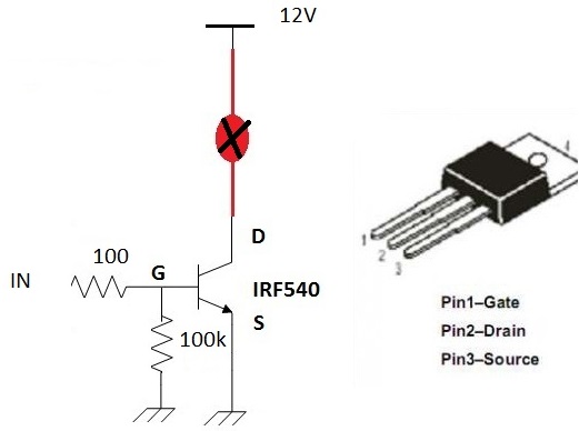

ich habe eine Lichtsensor Platine die ein 12V Relais schaltet, welches
widerrum erstmal ganz simpel ein 2 Meter 5050SMD LED Band einschalten
soll.
Das Relais möcht ich aber aus hörbaren Gründen gegen ein MOSFET wie zum
Beispiel ein IRF540N tauschen und habe das schon versucht, aber der
Mosfet leitet nicht durch. Ich habe mal eine Skizze angehängt, wie ich
das Relais durch ein Mosfet ersetzt habe. Fällt euch ein Fehler auf den
ich scheinbar nicht sehe?
Die Gate to Source Spannung ist ja bis 20V, also sollte mit 12V der
Mosfet schalten, wenn es das Relais auch tut??
Ich habe einen 100Ohm Widerstand am Gate gewählt, weil ich den
Schaltplan der Platine nicht besitze. Soll ich den mal weglassen?
Nein, das sieht OK aus.
Welche Spannung misst du am Gate bei EIn- und Ausschalten?
Ist egal. Funktioniert mit oder ohne 100 Ohm.
Ich vermute mal, deine Relaisplatine steuert wie die allermeisten
Schaltung das Relais mit einem NPN Transistor an. Damit funktioniert
deine Schaltung so nicht, du braucht einen Pull-Up Widerstand. Nimm mal
10k vom Gate nach +12V, das Gate direkt an den Pin, wo früher das Relais
dran war.
von Rango (Gast)
Welches Pferd mich da auch geritten hat... So sicher war ich mir doch
nicht.
Ausgeschaltet = 12V, eingeschaltet = 0V.
Es sitzt ein S8050 NPN Transistor davor.
Also muss der N-Kanal Mosfet gegen Masse schalten. Werde mal sehen ob
ich das hinkriege.

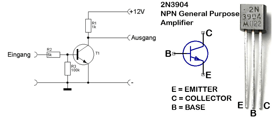

Mittels einer anderen Schaltung habe ich einen weiteren NPN eingelötet
und verdrahtet wie im Anhang.
Das funktioniert soweit, nur dass mir die max 200mA natürlich nicht
reichen. Müsste ich den 2N3904 nicht genauso gut mit einem IRF540N
ersetzen können?

von Stefan F. (Gast)
Deine Schaltung ist Ok, aber der Teil davor funktioniert wahrscheinlich
anders, als du denkst. Zeichne mal alle Bauteile auf, die direkt mit
deiner Schaltung verbunden sind.

von W.A. (Gast)
> ersetzen können?
Dir ist schon klar, dass der 2N3904 ein Bipolar- und der IRF540N ein
Feldeffekttransistor ist? Die werden völlig verschieden angesteuert.

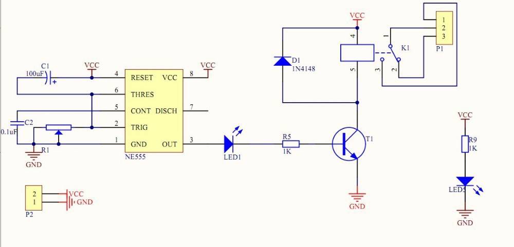

von Rango (Gast)
Hallo nochmal, das hat sich soweit erledigt. Ich habe einen PC817
Optokoppler dran gesetzt und bin zumindest damit glücklich. Einen MOSFET
nutze ich nun doch nicht, da mir die Leistung des Optokopplers reicht.
Denn...
ich möchte mit dem Optokoppler nun noch ein NE555
Einschaltverzögerunsmodul ansteuern (also +12V VCC ein/aus), das
funktioniert auch. Das LED Band kommt dann an den Ausgang dieses
Verzögerungsmoduls. Das Relais möchte ich aber auch ersetzen.
Das Relais schaltet Masse. Am Ausgang des T1 messe ich im
ausgeschalteten Zustand 0V und im eingeschalteten Zustand messe ich
Verbindung zu GND.
Ich möchte definitiv die VCC schalten.
Einem N-Kanal Mosfet wie dem IRF540 ist wohl egal ob GND oder 0V
geliefert werden, wenn er seine VCC +12V bekommt ist er glücklich und
öffnet dauerhaft oder? Ich stehe total auf dem Schlauch!
Die Namen sind dem MOSFET völlig egal. Für den kommt es nur auf die
Spannungen zwischen seinen Anschlüssen an.
p.s.
In dem Schaltbild sehe ich überhaupt keinen MOSFET
Und wieso eigentlich JPG? Ich hab mich schon gewundert, wieso das alles
so grieselig aussieht ...
