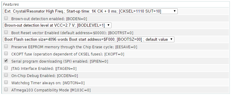

ich versuche nun seit gestern Mittag einen TWI Master mit einem
ATMega128A aufzusetzen.
Ohne erfolg.
Also, Ätzbad an, neue Platine gefertigt, neuen ATMega128A aufgelötet,
ordentlich Flux und getestet.
Nichts.
PD0 und PD1 lassen sich nicht schalten (TWI)
Also, Testcode aufgesetzt:
#include <avr/io.h>
#include <util/delay.h>
int main(void)
DDRC |= (1<<PC0);
DDRD |= (1<PD0);
DDRD |= (1<PD1);
  while(1)
      PORTD &= ~(1<<PD0);
      PORTD &= ~(1<<PD1);
      PORTC &= ~(1<<PC0);
      _delay_ms(500);
      PORTD |= (1<<PD0);
      PORTD |= (1<<PD1);
22
      PORTC |= (1<<PC0);
23
      _delay_ms(500);
24
25
Oszi an PC0 und? tada
Oszi an PD0 und? nichts
Oszi an PD1 und? nichts

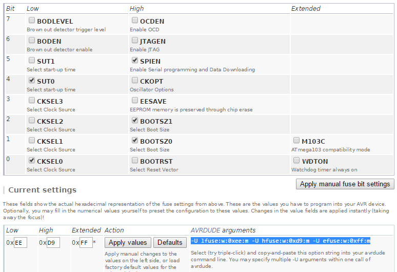

Gelesen, gelesen gelesen, aha, M103 fuse. Also Fuses neu gesetzt (siehe
Screenshots).
und? Nichts.
Ich bekommen an den PINs PD0 und PD1 keinen takt. Egal was ich mache.
Ich habe den ATMega128 dann ausgelötet. Den dritten ATMega128
aufgelötet, das selbe.
Ob mit externem Quarz oder ohne. Mit M103 Fuse oder ohne. Die PINs PD0
und PD1 wollen absolut nicht.
Das Hardware TWI lässt sich ja nicht umstellen auf andere PINs.
Was kann es sein?

von Rene H. (ballibou77)
So, ich habe ihn jetzt ausgelötet und mal einen ATMega128A aus der mitte
der Packung genommen. Und siehe da. Es geht.
Also sage ich jetzt einfach mal, die sind defekt. Also ATMega128A Nr. 71
funktioniert tadellos.
Was mache ich nu? Alle testen? Die defekten nach Atmel schicken?

von xlomx (Gast)
Ich bin mal über diesen Atmega102 Kompatibilätsmodus gestolpert. Der ist
sicher aus?
