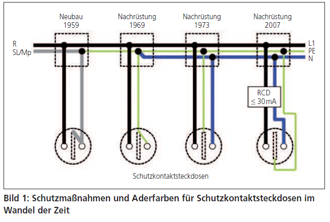

Hallo Ich weiß daß das Thema hier schon besprochen wurde aber meine spezielle Frage wegen der 2 weiteren Steckdosen habe ich nicht gefunden. Wir wohnen im einem Altbau BJ 1952. In dem einen Raum sind 3 Steckdosen angebracht. . In der nähe des Fensters ist eine Steckdose in einer Dose angebracht die aber eine Doppelsteckdose ist ( man kann 2 Stecker verwenden. Ich glaube heute hat man das nicht mehr. Ich habe mir von einem Bekannten der sich mit Elektro auskennt an dieser Dose einen elektr. Rolladengurtaufwickler anschließen lassen. Dabei haben wir festgestellt, daß nur 2 Kabel an die Steckdose führten. Und es befand sich eine Verbindung ( Überbrückung )zum Schutzleiteranschluss. An den beiden anderen Steckdosen ist diese überbrückung aber nicht vorhanden. Nun meine Fragen. Ist so was heute noch zulässig ? Mussen auch die beiden anderen Steckdosen mit Überbrückung versehen werden ?. . Oder ist es so. daß der Vermieter ganz neue Leitungen verlegen muß ? Danke für Antworten MFG
#4384348
Natürlich muss in diesem Altbau bei allen vorhandenen Steckdosen die klassische Nullung gemacht werden. Wenn sich dein Bekannter mit Elektro auskennt, wird er es dir auch so sagen.
#4384349
Willi E. schrieb: > Ist so was heute noch zulässig ? Die klassische Nullung ist als Bestandsschutz in alten Anlagen zulässig, aber die Doppelsteckdose wird wohl ein Laie selbst nachgerüstet haben und die ist lebensgefährlich. Mal wieder ein Beispiel, daß man Laien nicht an die Elektroinstallation lassen sollte. Im Zuge der Instandhaltung (und Gefahrenabwehr) darf man (auch als Laie) dort wieder eine klassische Nullung herstellen. ZUERST gehört die Zuleitung an den Schutzleiterbügel, DANN wird eine Leitung zum Steckdosenpol weitergezogen, Phase geht zum anderen Steckdosenpol. Ich würde die Doppelsteckdose wider auf die dort vermutlich ehemals vorhandene Einzelsteckdose zurückrüsten, falls man 2 dort nicht unbedingt braucht. Bei NEU INSTALLIERTEN Steckdosen sind sie entsprechend dem aktuellen Stand mit FI-Schalter auszurüsten, wie hier gezeigt.
#4384358
MaWin schrieb: > aber die Doppelsteckdose wird wohl ein Laie selbst nachgerüstet haben > und die ist lebensgefährlich. 2 einzelne Steckdosen mit klassischer Nullung oder eine Doppelsteckdose mit klassischer Nullung ist wohl aus Sicherheitsaspekten das gleiche. Also lass mal die Kirche im Dorf. Und wer in einem Altbau wann etwas nachgerüstet hat, lässt sich ohnehin nicht mehr ermitteln, also interessiert es auch nicht. Klar würde die Elektrikerlobby gern 50 Millionen Häuser in Deutschland auf den neusten Stand bringen, das wäre ja ein Bombengeschäft. Aus vernünftigen Gründen macht das aber kaum ein Hauseigentümer.
#4384361
Was ist das denn für ein Unsinn in dem angehängten Bild??? Da ist bei "Nachrüstung 1969" eine grün-gelbe Ader als Zuleitung an der Steckdose. Also das geht ja gar nicht!

Das Kritische an einer klassischen Nullung besteht darin, dass sobald der Nullleiter in der Installation abreißt oder aus irgendeinem Grund - warum auch immer - einen hohen Übergangswiderstand aufweist, ALLE Gehäuse SÄMTLICHER angeschlossener und über den Nullleiter verbundener Verbraucher unter Netzspannung stehen! Allein diesen Aspekt sollte man bedenken und sich dann fragen, ob es einem das Wert ist, in einem solchen Altbau leben zu wollen. Dort finden sich i.d.R. neben aus elektrotechnischer Sicht kritischer Installationen auch jede Menge krebserregender Schadstoffe, wie PAK, Asbest, Schimmel und dergleichen. Muss aber jeder für sich selbst entscheiden.

Klassische Nullung ist seit 1973 verboten, weil ein beschädigter PEN dazu führt, dass die Gehäuse der angeschlossenen Geräte unter Spannung stehen kannn. Deswegen muss bei neueren Anlagen der PEN mindestens 10mm² betragen, um die Wahrscheinlichkeit einer Beschädigung zu reduzieren. Das Problem bei den alten Anlagen besteht also darin, dass der mindestens 40 Jahre alte PEN, der vermutlich auch nur durch diverse Unterputzdosen oder andere Steckdosen verkabelt wurde (mit dem Risiko von lockeren oder gelockerten Schraubklemmen) nicht besonders zuverlässig ist. Da er aber mal zulässig war, braucht man den nicht ändern, obwohl das Risiko gerade im Alter nicht eben geringer geworden ist. Man kann theoretisch auch einen Rolladenmotor anschliessen, allerdings gilt für den die gleiche Gefährdung wie für die genullten Steckdosen. Wenn einer der durch diese durchlaufenden PEN beschädigt wird, steht der Rolladenmotor unter Strom, es nützt dann gar nichts, wenn man dort lokal PE und N getrennt führt. Man dürfte an eine solche Konstruktion eine weitere Steckdose anschliessen, wenn man PE und N getrennt führt UND einen FI dazwischen schaltet. Damit ist die neue Steckdose entsprechend des aktuellen Standes der Technik abgesichert und stellt nach menschlichem Ermessen keine Gefahr dar. Bei einem Rolladenpanzer aus Kunststoff ist das vermutlich kein Problem, bei einem Rolladenpanzer aus Alluminium würde ich mir so eine Konstruktion gut überlegen. Dann steht u. U. der Rolladenpanzer unter Strom, und den berührt man üblicherweise dann, wenn man sich zur Reinigung des Rolladens oder des Fensters aus dem Fenster lehnt. Im Erdgeschoss sicher kein Problem, im 3. Stock möchte ich keinen Stromschlag bekommen, wenn ich halb aus dem Fenster hänge. Aus dem Grund würde ich so eine Konstruktion niemals einbauen und ich würde auch bezweifeln, dass das VDE das zulässt (was aber keine Rolle spielt, VDE ist nur eine Richtlinie, im Zweifel entscheidet das der Richter ansonsten wäre ichh sehr gespannt auf die Stelle,, wo der VDE sowas erlaubt), aber das kann ja jeder für sich entscheiden. Gruss Axel
