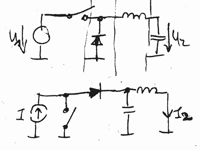

#4385895
Moin,
Ich denk' mal, man kann sich durchaus einen "kapazitiven Stepdown
Wandler" vorstellen, indem man vom "normalen" Stepdown Wandler ausgeht.
Ich komm' dann z.b. von der oberen auf die untere Schaltung.
Was gegen deren massenhafen Einsatz spricht: Sie braucht eine
Konstantstromquelle als Eingang. Das kommt in der "freien" Natur, wo es
nur so von Steckdosen und Autobatterien wimmelt, eher selten vor. Auch
der am Ausgang eher eingepraegte Strom ist fuer "normale" Anwendungen
eher unangenehm.
Gruss
WK
