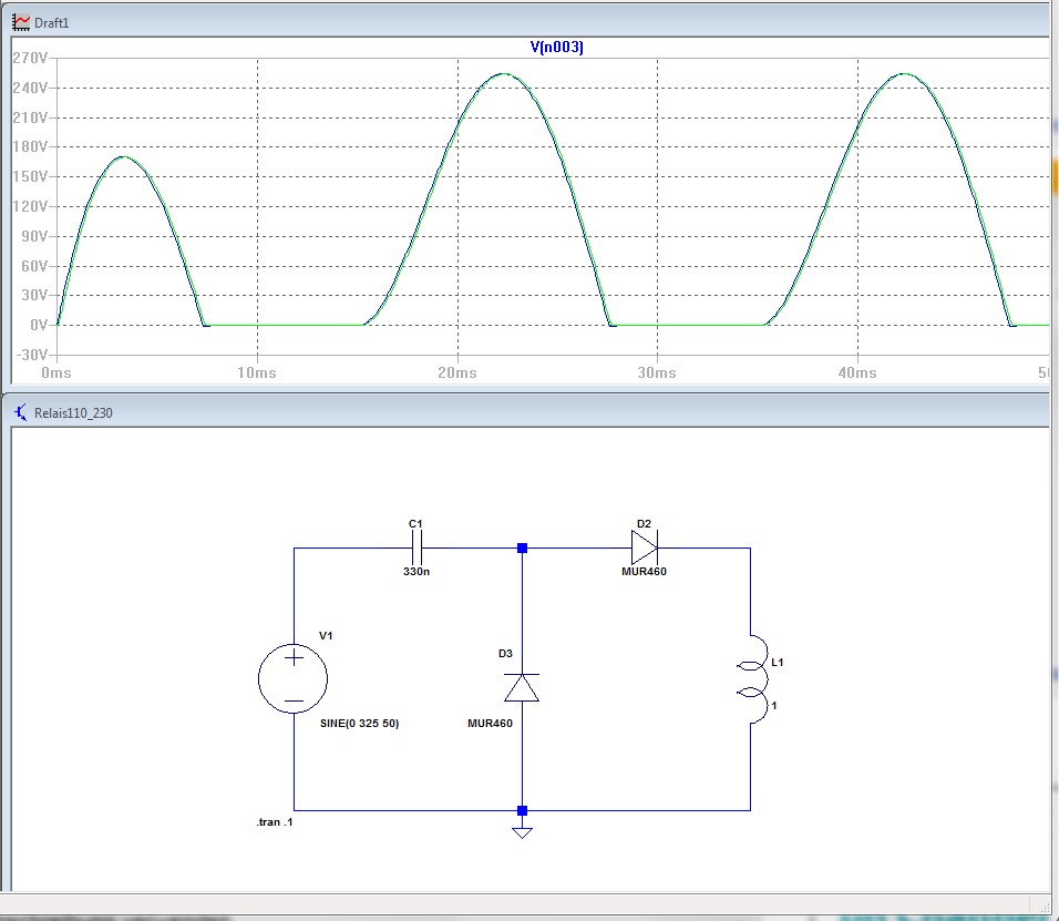

Gast #4384840
kann mir bitte jemand erklären, warum das so nicht funktioniert - Relais
zieht bei 230 V AC  nicht an. Oder wie man es wirklich macht :).
Ich dachte mal eine Diode zur Gleichrichtung, 2. Diode als Freilaufdiode
Relais soll genau dieses verwendet werden..
Danke
Tom
(Firma: matzetronics) #4384857
Ganz einfach - die Diode richtet die Wechselspannung gleich und der
Kondensator sperrt das dann weg.
Richtig wäre eine Reihenschaltung von Kondensator und
Brückengleichrichter, an dessen + und - Anschlüsse dann das Relais
kommt.
                  ______
+ o------||------|~    +|-------+
          C      |      |       |
                 |      |       ||  REL
+ o--------------|~    -|-------+
Gast #4384868
danke vorerst mal für die super schnelle Antwort, aber eine Diode brauch
ich sicher, da es ein DC Relais ist und sonst klappert.
Die 2. Diode soll ich einfach weglassen, eine Freilaufdiode braucht man
bei AC Betrieb nicht - stimmt das ?
Danke
Gast #4384876
Moin,
Die Diode links in deinem Schaltbild musst du durch eine Drahtbruecke
ersetzen und dafuer auf der Rechten Seite zwischen C und Relais
einbauen.
  C      D
      ^D     Relais
Gruss
WK
(Firma: matzetronics) #4384879
Wenn du meine Schaltung mit dem Brückengleichrichter probierst, da sieht
das Relais schon mal 100 Hz statt 50 oder 25. Falls es immer noch summt,
kannst du parallel zum Relais auch noch einen Siebkondensator schalten -
sollte aber schon 400V vertragen und findet sich z.B. in
Energiesparlampenelektronik.
Edit: Siehe da, MaWin hat meine Schaltung auch kopiert :-)
#4384882
Alle Dioden raus, der Kondensator ist zu groß.
Das Relais benötigt nur 4,5 mA. Da wären 47 nF passender.
ABER: Die Relaisspule (unbekannter Induktivität und Güte) bildet mit dem
Kondensator einen Reihenschwingkreis, der von einem Störpuls in Resonanz
gebracht werden kann. Das bedeutet Überspannung am Kondensator! Mit
einer größeren Kapazität verschiebt sich die Frequenz nach unten.
Ein genaues Nachrechnen ist möglich, aber Zeitverschwendung.
Bessere Lösung:
Ein Vorwiderstand 27 kOhm / 1 W.  An dem werden dann nur 0,75 W
verbraten, am Relais 0,5 W.
Da gibt es keine Resonanzgefahr, geht für Gleich- und Wechselspannung.
Im Plan steht: Spule 110V Wechselspannung (!). Wenn es doch
Gleichspannung ist, einen Brückengleichrichter nach dem Widerstand. Eine
Diode allen läßt das Relais vielleicht klappern. Ein Elko dazu verzögert
Anzug und Abfall.
Gruß   -   Werner
#4384883
tom schrieb:
> eine Diode brauch
M.E. ist ein Brückengleichrichter, den man auch aus vier
Dioden bauen kann, die einzig sinnvolle Lösung. Wenn Du
nur die AC-Spannung schaltest, brauchst Du auch keine
Freilaufdiode.Dafür wäre ein kleiner Elko (Ein paar µF
mit 200V) parallel zum Relais sinnvoll, um klappern zu
vermeiden. Dann sollten m.E. auch ein 68nF-X-Kondensator
reichen.
#4385124
Matthias S. schrieb:
> du meinst, das ein DC Relais nicht klappert
Nein das "klappert" nicht.
Brummt höchstens mit 100Hz.
> Und eine Spitzenspannung von 230V ist ja da auch nicht so das
> richtige für ein 110V DC Relais
Dass kann es ab. Wichtig ist dass der eff. Spulenstrom/ die max.
Verlustleistung nicht überschritten wird.
Da ich keine Angaben zu Indukivität und Serienwiderstand des Relais habe
ist das auch nur als Beispiel gedacht.
Den Serienwiderstand hab ich mal mit 10k angenomme und denke dass das
grössenordnungsmässig hin kommt.
Was für eine Induktion so eine Spule hat habe ich keine Ahnung. Zumal da
auch noch Eisen mit im Spiel ist. Hab einfach mal 1H angenommen ohne zu
wissen ob das passt. Das C muss man sich einfach passend "abschmecken".
> Prallel zum Relais
> noch ein 2µ2 oder 4µ7/400V.
Kann man machen.
Hat aber den Nachteil das die Anzugs- und Abfallzeit des Relais
verlängert wird
(Firma: matzetronics) #4385478
Ich frage mich, woher du die 100Hz nimmst. In deiner Simulation sieht
man ja deutlich, das du 230V Peaks mit 20ms Abstand sind - und
dazwischen eine grosse Lücke. Das Relais sieht also 50Hz und ist alle
20ms für nahezu 10ms stromlos. Das wird heftig brummen.
> Kann man machen.
> verlängert wird
Ja super. Da kommts ja jetzt auch drauf an. Du kannst ja mal simulieren,
wie so ein 2,2µF Elko das Relais verzögert.
Da dieses Relais für 110V DC gedacht ist, wird bei 230V Spitze in jedem
Fall der Spulenstrom überschritten - effektiv hin oder her. Das ist eben
ein DC Relais und keines für AC.
Deine Schaltung taugt also nix.
