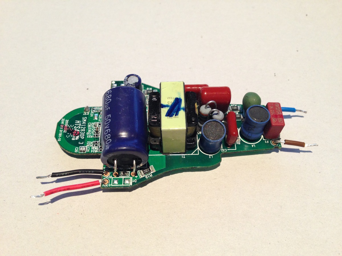

elektrotechnisch bin ich recht unbefleckt und kenne mich wirklich nicht
gut aus, weshalb ich eure Hilfe brauche.
Bei mir zuhause steuere ich den Großteil der Leuchten und Schalter via
Philips Hue.
Nun habe ich mir für nen 10er die HUE white Lampe gekauft und den
Treiber ausgebaut, denn ich möchte diesen gerne nutzen um eine dimmbare
weiße Hintergrundbeleuchtung via LED Strip zu realisieren.
Der Treiber hat eine eine Eingangsspannung von 230V und eine
Ausgangsspannung von 0-30V.
Nun würde ich gerne 24V LED Strips daran betreiben (nicht RGB).
Da ich mich wirklich nicht gut auskenne - reicht es einfach einen 300Ω
Widerstand zwischen Treiber und Strip zu löten um die 6V zu vernichten
oder muss ich das anders lösen?
Ich wäre euch super dankbar für eure Hilfe!

Der Widerstand wandelt die Differenz in Wärme um, es hängt also davon
ab, welche Leistung = Strom x Spannung = 6V x ? Du auf Seiten des
LED-Stripe brauchst, ob es mit einem Widerstand vernünftig machbar ist.
Bis zu ein paar Watt - vielleicht max 5 Watt - hielte ich das für
machbar/sinnvoll - die Wärme muss ja irgendwohin. Darüber sollte man
lieber einen Spannungsregler/Stromregler einsetzen.
Wenn du z.B. einen LED-Stripe hast mit 14 Watt / Meter und du hast 2
Meter, hast Du bei 24V einen Strom von 1,2A (2 Meter x 14 Watt = 28
Watt, /24V = 1,2A).
Ein Widerstand müsste 6V 1,2A = 7,2W übernehmen. Das ist für einen
Widerstand schon ein bisschen viel. Also nicht für den Widerstand an
sich, es gibt Leistungswiderstände, aber es nicht sinnvoll eine 7 Watt
Heizung vor den LED-Stripe zu schalten ;-)
Ah ja, hier nächstbester Widerstand für 7W
http://www.produktinfo.conrad.com/datenblaetter/400000-424999/410292-da-01-en-5W_Drahtwiderstand.pdf
Wird bei 7W 70 Grad heiß bzw. umgekehrt, kann bei max 70 Grad 7 Watt
Leistung abfackeln. Kann man nicht mehr mit der Hand anfassen, wäre mir
zuviel.
Ich würde sagen, da wäre ein Schaltregler sinnvoller.
Rein theoretisch müsste man den Hue Treiber auf 24V modifizieren können,
der ist auch nur ein Schaltregler.
Das würde ich mir aber nicht zutrauen und lieber noch einen
Nachschalten....

Ok das mit dem Widerstand scheidet wegen der Wärme aus!
Du meinst mit einem Spannungsregler sowas wie "DC/DC Wandler",
"Spannungswandler" oder "Stepdown Converter"!?
Der LED Strip hat eine Länge von 5m und eine Leistungsaufnahme von 14,4W
je Meter, also 72W gesamt.
Nun habe ich gegoogelt und eine Vielzahl von Stepdown Convertern
gefunden.
Die meisten sind einstellbar, das bräuchte ich ja nicht!
Vielleicht kann mir einer von euch einen Stepdown Converter empfehlen
- möglichst klein
- 30V auf 24V
- min. 72W
dafür wäre ich euch sehr dankbar!
Und eine Frage habe ich noch! Wie sieht das mit der Dimmbarkeit bei dem
Converter aus? Das sollte schon noch funktionieren!

Und eine Frage habe ich noch, wahrscheinlich eine dumme Frage aber ich
hab halt wirklich nicht so den Durchblick!
Wäre es nicht möglich zwei handelsübliche LED´s mit je 3,1V in Reihe zu
schalten und dahinter den Strip?
So würden die LED´s 6,2V vernichten und am Strip würden die gewünschten
23,8V ankommen?
Oder hab ich da eine Laien-Denkfehler drin?
#4385488
Damit wird es dann deutlich komplizierter den Hue Treiber zu verwenden,
denn Du brauchst eine weitere Stromquelle um die Leistung herzubekommen.
Entweder Du verwendest den Hue Treiber nur zur Ansteuerung und schaltest
eine Leistungsstufe mit eigener Stromversorgung nach. Dann ist es aber
unsinnig das sowohl diese Leistungsstufe als auch der Hue Treiber je
einzeln an 230V hängen.
Oder Du extrahierst den Funkempfangs-/Steuerteil aus dem Treiber und
integrierst ihn direkt mit der neuen Leistungsstufe.
Evtl. könntest den 230V Teil per Cuttermesser auf dem Treiber abtrennen
und den Empfangs-/Steuerteil direkt mit Niedervolt aus Deiner Schaltung
versorgen.
Dritte Variante: den Steuerteil selber nachbauen. Würde mich wundern
wenn es dazu nicht schon Anleitungen im Web gäbe.
