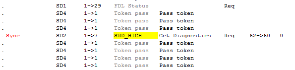

ich bin gerade dabei einen Profibusslave mit einem ASIC zu realisieren.
Aber das Problem mein Profibus ASIC redet nicht am Bus mit und ich bin
mir nicht sicher warum.
Laut Herstellerfirma sollte der ASIC mitreden sobald er ein Get
Diagnostic Telegramm erhält, am Profibus sieht man das get Diagnostic
Signal aber der Chip antworted nicht. (Siehe Anhang
Telegrammaufzeichnung, Slave hat Addresse 7)

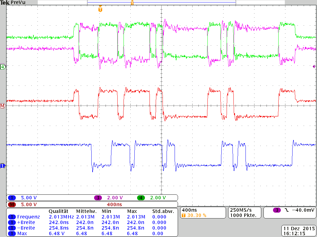

Ich denke der Fehler liegt darin, dass der Chip das Signal nicht richtig
erhält.
Im Anhang das Oszibild eines Telegramms.
Legende zum Angehängten Oszi Bild
Signal Grün: Rs485 Leitung B (von Pin 3)
Signal Violett: RS485 Leitung A (von Pin 8)
Signal Rot: Math-Signal (rechnet B-A, grün - violett)
Signal Blau: das Signal was am TxD Eingang des Profibus ASICs ankommt.
Das Blaue Signal ist aufgrund der Optokoppler etwas verzögert.
Ich denke der Fehler liegt darin dass der Transciever im Ruhezustand des
Buses eine High ausgibt und nicht so wie ich mir denke ein Low.
Stimmt meine Annahme oder soll der Transceiver im Ruhezustand ein High
ausgeben und der Fehler liegt wo anders?

Gast #4385024
Hm, im High zustand sollte es High sein aus welchen gründen auch immer
scheint dein Signal Invertiert zu sein kann das sein z.b. durch die
Optokopler ?
Gast #4385034
> Optokopler ?
Ups im Ruhezustand sollte es high sein, dein ausgangssignal sieht
komisch aus
es solte wie folgt sein
0 = High
1 = Low
und das auf beiden Datenleitungen aber so richtig invertiert ist es auch
nicht dein Ruhepegel ist weder Low noch High.
am TxD also beim Blauen sieht es wieder ok aus, allerdinks hast da auch
zimliches überschwingen in der messung, oder ligt das am messaufbau.
OP #4385072
Sry hab mich hier vertan das Blaue Signal ist das RxD Signal nicht das
TxD, also das Signal, dass vom Master kommt und zum Slave geht. Dass
Problem ist ja dass der Slave nicht redet!
Also sollte im Ruhezustand (am Bus wird nicht gesprochen) am RxD Eingang
des Profibus ASICs ein HIGH sein?
Bzw sollte dann das ganze Signal invertiert sein? Also wenn am Bus ne 1
steht dass am RxD Eingang des Profibus ASICs eine 0 steht?
Ich denke die Überschwingungen kommen vom Messaufbau.
Gast #4415521
das war hoffentlich ein Tippfehler?
Da der Baustein wenn dann am RX Pin Daten empfängt!!!!
Nachdem ich schon ein paar Messungen am RS485 Bus gemacht habe kann ich
bestätigen das Signal passt!
Sendet kein Teilnehmer am Bus so erhalte ich dadurch dass niemand
"sendet" aufgrund von Bias Pullup & Down R43 & R47 nur eine geringfügig
erhöhte Spannung was zu High = 0 führt, das ist soweit in Ordnung
Dadurch das RE fix an Masse (warum auch immer über einen Widerstand)
Hängt empfängt der MAX485 ständig, dadurch misst du dort eventuell
gesendete Signal mit (Ich würde RE/RO miteinander verbinden)
Also Bleibt nur mehr die Frage wird das empfangen was empfangen werden
soll
(Baudrate, 8/9Bit, Stop Bit, Paritäts Bit)
Die genaue Information die gesendet wird kann ich aus dem Oszigramm
leider nicht auswerten
Gast #4415552
2Mbit sind sehr untypisch für Profibus
genormt sind:9K6 19K2 45K45 93K75 187K5 500K 1,5M 3,0M 6,0M 12,0M
bevorzugt werden: 9K6 187k5 1,5M 12,0M
An der Stelle würde ich ansetzen ob das dein ASIC kann
viel Erfolg, Uwe
