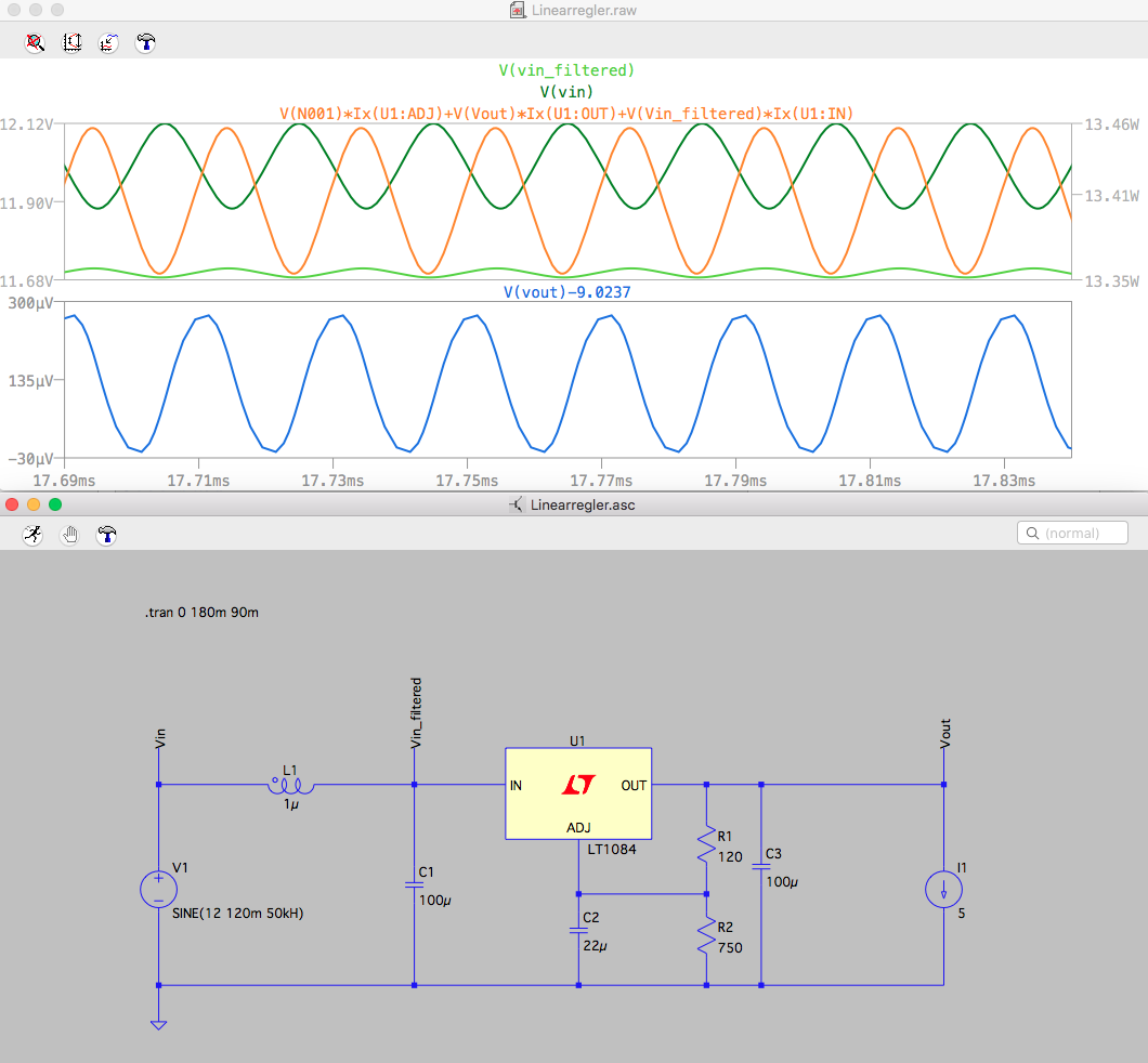

ich suche jetzt schon ewig nach einem Linearregler, um von 12V von einem
Schaltnetzteil auf eine saubere 9V Versorgungsspannung mit wenig Ripple
(< ±5mV) zu kommen. Die Crux ist: 5A Belastung. Ich finde meist nur
Linearregler mit 1A oder 1.5A.
Der LD1084D2M90R wäre ideal, aber den gibts nicht mehr.
Wenn ich von einem 12V Schaltnetzteil auf 9V runter gehe bei den 5A,
muss ich "nur" 15W verbraten, halten das die TO-220er Gehäuse, die für
1.5A ausgelegt sind, aus mit Kühlkörper?
Im Datenblatt zum LM7809 gibt es ein Diagramm I_out(V_out-V_in), da
wären max 2.3A drin.
Kann ich mehrere LM parallel schalten, ohne dass die sich großartig
ärgern gegenseitig?
Schöner wäre es allerdings, wenn jemand eine Alternative zum
erstgenannten Linearregler wüsste.
Achja, welche Kondensatorkonstellation empfehlt ihr für den Aufbau? Vor
dem Regler 330n, nach ihm 100n, 1u, 100u? Sind Rückflussdioden
eigentlich mittlerweile intern verbaut, oder lieber selbst extern
verbauen?

LM338 könnte gerade noch gehen.
von hinz (Gast)
Die 1083 und 1084 gibts von diversen Herstellern, und wenn der 9V Typ
nicht verfügbar ist, dann nimmt man eben einen einstellbaren und zwei
Widerstände.
Die 15W sind auch für ein TO-220 kein Problem, aber es gibt sie ja auch
in TO-3P.
Was die Unterdrückung von höherfrequentem Ripple betrifft hab ich mit
denen von LT die besten Erfahrungen gemacht, aber Wunder vollbringen die
auch nicht. Rechne also damit, dass du noch Drossel und einen Siebelko
brauchst.
Rückflussdiode ist bei der Spannung allemal sinnvoll, aber da reicht ja
eine 3A Standarddiode mit dicker Reserve. Eigentlich sollte auch einen
1N400x ausreichen, kommt halt auf den Elko nach dem Regler an.

Das wird mit ICs schwierig. Besser wäre ein selbstgebautes Netzteil
mit diskretem Leistungstransistor (mit Kühlkörper).

Man braucht kein langsam regelndes low drop, wenn 3V sowieso verbraten
werden müssen.
Ein LM338 verheizt die 15W gerne und regelt schneller. Ob er die 5mV
ausregelt, hängt von den Störungen deines Schaltnetzteils ab, da hilft
dann ggf. eine Drossel in der Zuleitung die mit dem Eingangskondensator
eine Bandsperre bei der Störfrequenz bildet.
Einen uA78H09 habe ich noch nie gesehen. Parallelschaltung ist nicht zu
empfehlen, nur sehr präzise (<1%) vertragen das.

Praktische Lösungsvorschläge gab es ja einige. Ich würde allerdings eher
eine Grundsatzfrage stellen: bist du sicher daß du das wirklich
brauchst? Denn ich kann mir gerade keine Schaltung vorstellen, die
einerseits 5A (bei 9V also 45W) saugt, andererseits aber so sensitiv
ist, daß sie nicht mehr als 5mV Ripple verträgt.
Vielleicht willst du ja mehrere Schaltungen parallel versorgen und
einige davon ziehen Leistung und andere sind sensitiv auf Ripple? Dann
versorge sie besser getrennt. Denn bei einem Lastabwurf (Strom geht von
5A auf 1A oder gar 0 zurück) wird auch ein guter Regler sicher mehr als
5mV Schwankung auf der Ausgangsspannung produzieren.

von Niklas B. (niklas90)
9V für jedes Gerät einzeln geht Topologie bedingt nicht (die sind wohl
alle zusammenverschaltet auf einer Platine).
Aber ist auch nicht schlimm, ich habe mal eine Simulation durchlaufen
lassen (siehe Bild). Eine Drossel vor dem Regler bringt schon deutlich
was (von 2mV ohne auf 0.3mV Ripple runter mit Induktivität), allerdings
darf man den Wert nicht zu hoch wählen, da gibt es sonst eklige Effekte
(Schwingkreis?).
Ich übernehme das jetzt so in den Schaltplan. Danke für die Ratschläge.
