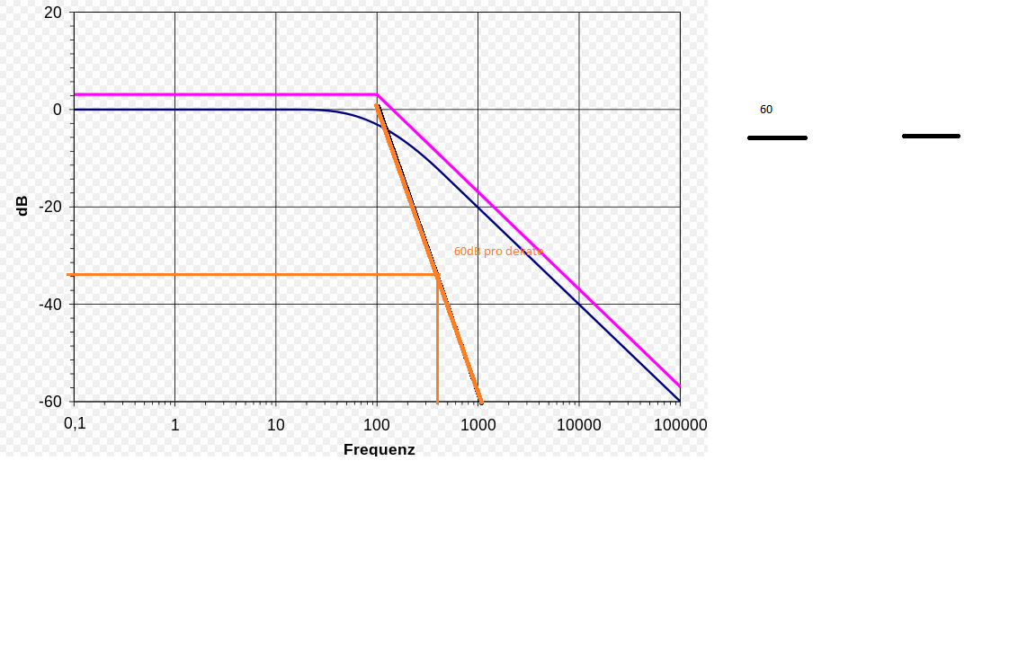

um welchen Faktor fällt die Verstärkung eines Filters 3. Ordnung ab wenn
ich die Frequenz verdreifach. Ich komme da leider gerade nicht daruf wie
ich das berechne. Hab es mir mal aufgezeichnet und komme auf ca. 28dB
was dem Faktor 0.0398107 entsprechen würde. kann mir jemand sagen wie
ich das rechne. Das ich eine Filtersteilheit von 60dB pro Dekate hab ist
mir klar!
Grüße Joe

das Problem ist das die 0.0398107 nur abgelesen sind und nicht
berechnet. Ist simple aber ich komme nicht darauf! Vielleicht könntest
du es mir vorrechnen!
Grüße Joe

Ist bei mir schon eine Weile her, dass ich das letzte mal mit
Logarithmen gerechnet habe und meine besten Freunde waren sie nie.
Trotzdem hier ganz formlos mein Ansatz:
log(3) * -60dB/Dekade = 0,477 * -60dB/Dekade = -28,6273dB
10^( -28,6273 / 20 ) = 0,037
Das kommt mit deinen aus dem Diagramm ermittelten Werten nahe, aber
keine Gewähr auf Richtigkeit!
Moderator #4386660
Stimmt aber trotzdem.
Wenn man nur eine Schiefer- statt einer Logarithmentafel zur Hand hat:
Oberhalb der Grenzfrequenz fällt beim Tiefpass n-ter Ordnung die
Amplitude mit der n-ten Potenz der Frequenz. Der gesuchte Faktor ist
also
1 : 3³  =  1   : 27 = 0,037037...
           100
            81
            190
            189
              100
               81
               190
               189
OP #4386680
Yalu X. schrieb:
Danke Erike S!
> also
>            100
>             81
>             190
>             189
>               100
>                81
>                190
>                189
wow ich bin beeindruckt, auch wenn ich es nicht ganz nachvollziehen
kann.
Danke!
