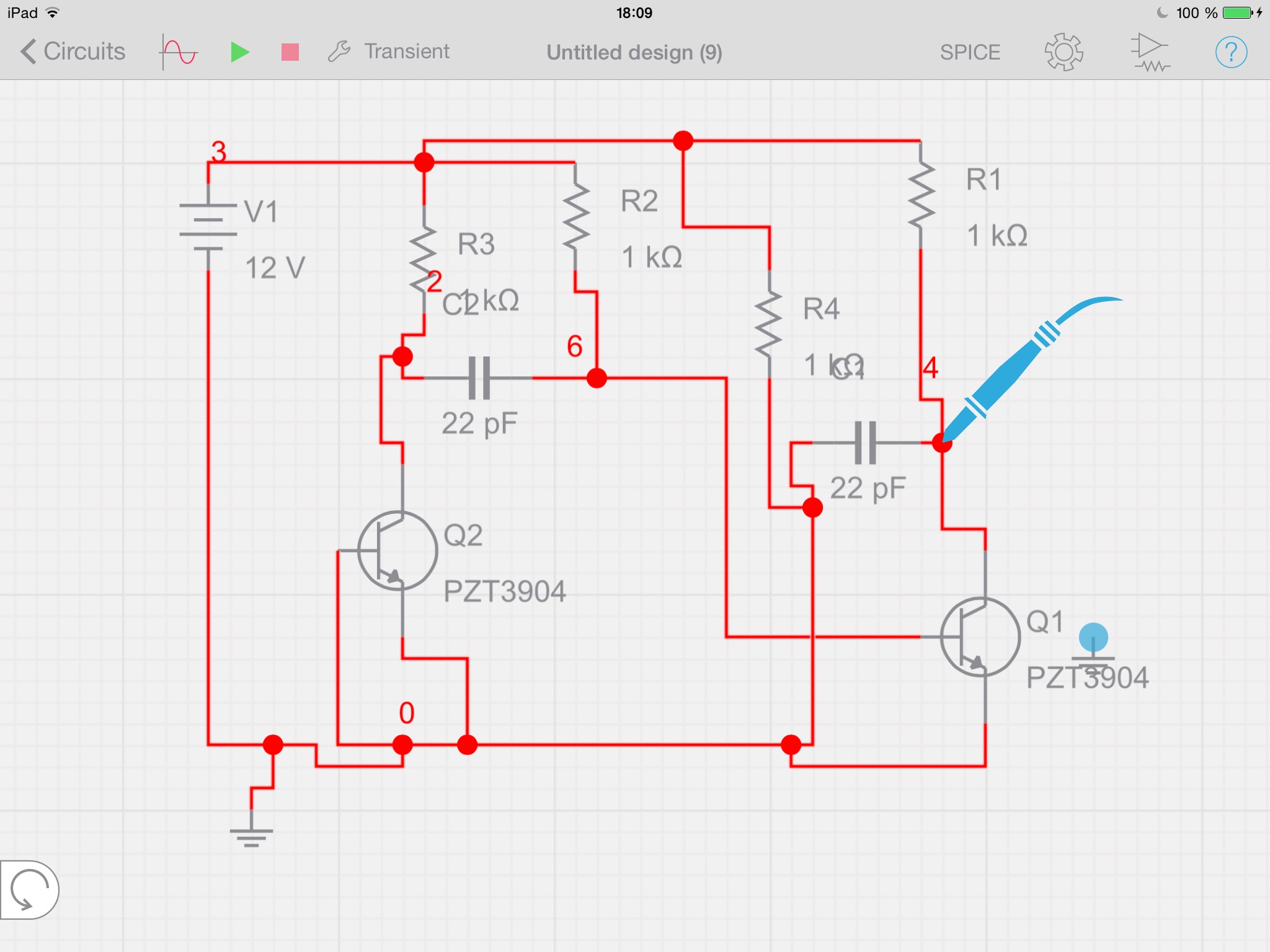

Kann Multisim Touch keine Oszillatoren simulieren?
Gast #4385339
Werner H. schrieb:
> Wenn Du richtig verdrahtest, schwingt er auch.
Nö, tut er nicht. Die Dimensionierung muss nämlich auch stimmen. Dazu
gehört das Verhältnis Basis-/Kollektorstrom genauso wie die
Zeitkonstanten. Die Transistoren arbeiten als gesättigte Schalter, da
sind Schaltungszeitkonstanten von unter 22ns einfach nur schwachsinnig.
Gast #4385357
ArnoR schrieb:
> Michael K. schrieb:
>> Beiliegende Schaltung sollte doch oszillieren?
> Nö, die Schaltung ist total blödsinnig
Nö.
Es ist genau eine Verbindung falsch: Die Basisleitung von
Q2. Die ist, genau wie der Abgriff am zugehörigen RC-Glied
(R4/C), auf die Masse geraten.
> und die Darstellung auch.
Ja.
Und die Dimensionierung ist sowieso daneben.
Gast #4385363
> Nö.
Ja ich weiß, aber mein Post bezog sich genau auf die vorgelegte
Schaltung.
Das schrob ich ja schon.
Alles typisch Michael62

Astabilen MV habe ich hier genommen, nachdem das Multisim Touch bei
einem einfachen Spulenoszillator abstürzt und ich testen wollte ob es an
dem iPad oder dem Multisim liegt.
Der Kurzschluss ist beim Verschieben eines Bauteils passiert, aber auch
nach Korrektur schwingt er nicht an.
Astabile MVs sind da in einem sehr weiten Bereich unkritisch.
Die anliegende OP Amp Schaltung schwingt genauso wenig.

Gast #4385424
Für die zweite Schaltung sollte es ausreichen, die
Konstantspannungsquellen durch transiente Spannungsquellen zu ersetzen -
also den Einschaltvorgang mitzusimulieren.
Für die erste Schaltung müsste man ev. zusätzlich eine ganz kleine
Assymetrie in die Schaltung einbauen oder halt einfach irgendwo einen
kleinen Strompuls als Anregung einspeisen.

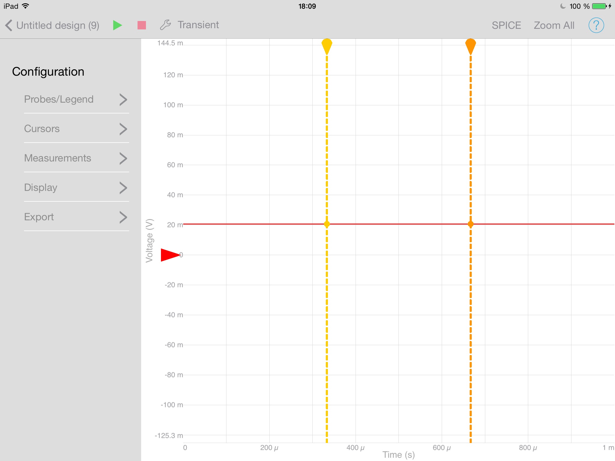

OP #4385460
Die selbe Schaltung, selbe Dimensionierung im Multisim PC schwingt
einwandfrei.
Allerdings meldet sie erst irgendwelche Simulationsfehler, und repariert
dann RTOL irgendwas Parameter durch verschiedene Bereiche, dann geht es.
Mit dem selben RTOL Parameter geht es am iPad aber genausowenig.
OP #4385465
Alles vorher probiert, unterschiedliche Verstörkungsfaktoren,
unterschiedliche Zeitkonstanten etc.
Den impuls könnte ich nochmal probieren.
Ich glaube es liegt an der iPad Version.
