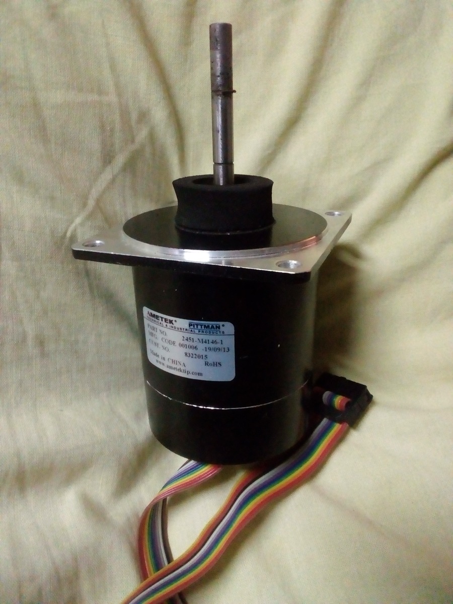

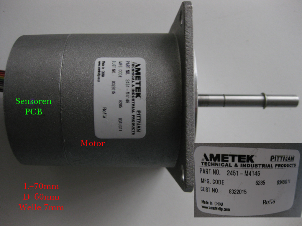

mir ist ein Motor von Ametek-Pittman in die Hände geflogen :) leider
gibt es dafür kein Datenblatt weil laut Pittman Custom Product. Es
scheint ein 3 Phasen Brushless Motor zu sein. Ich habe mir mal die Mühe

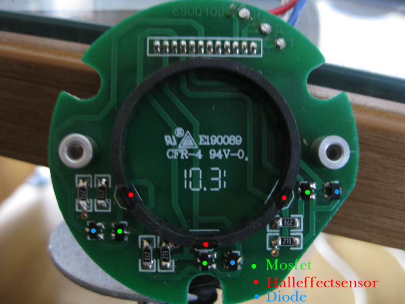

gemacht und ihn aufgeschrabt es befindet sich im hinteren Teil eine PCB
mit 3 Hall Sensoren.
Hat evtl. einer sowas schon mal in den Fingern gehabt?
Wie kann ich den über einen Atmega168P steuern.

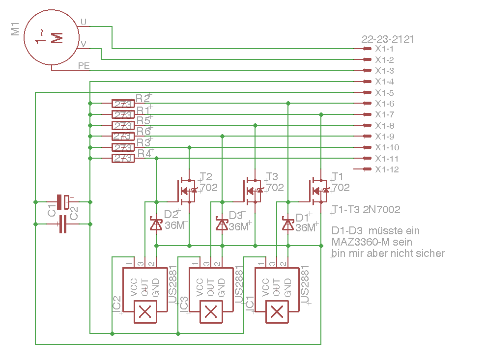

U,V, und PE sind zwar nicht die richtigen Bezeichnungen, aber ist ja
schon klar. Pittman hat dir die Option active low und active high für
die Hallsensoren gleich auf die Platine bestückt, das ist sehr nett.
