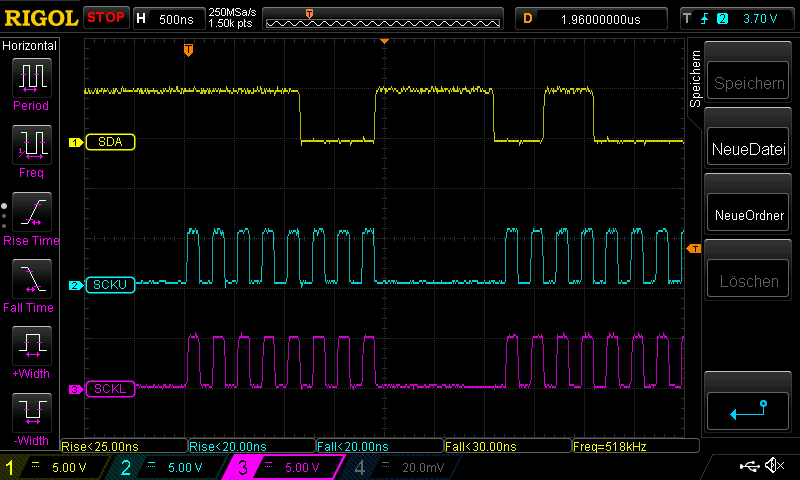

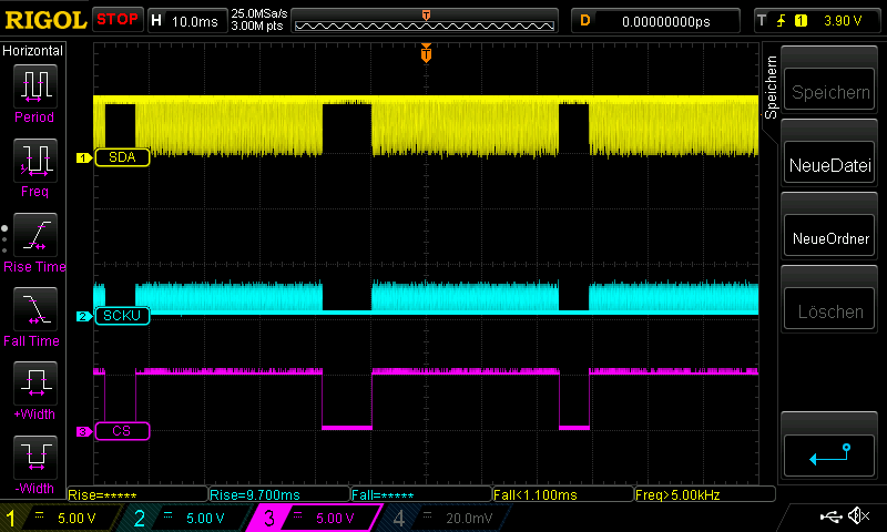

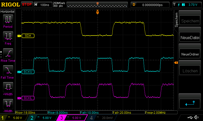

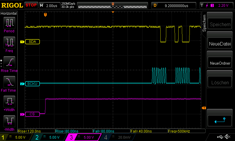

Gast #4387537
vielen Dank für eure Antworten.
Leitungslänge ist ca. 15cm. Kürzer kann ich aktuell nicht testen, denke
aber nicht, dass das ein Problem ist. Kenne viele PCBs auf denen der SPI
Bus über das komplette Board mit einer längeren Leitung geht.
Mit dem Serienwiderstand hat sich leider nichts geändert.
Hab mal paar Bilder aufgenommen. Meiner Meinung nach sieht das ganz ok
aus. Was sagt ihr? Masse ist über ein kleines Kabel angebunden.
Die Spannung vom Controller uns Display ist die gleiche. Oder meinst du
etwas anderes?
Was aufgefallen ist:
Durch kurzes Lösen und Zusammenschließen der Verbindungen (SDA und SCL)
vom Board zum LCD wandert der verpixelte Kasten manchmal an eine andere
Stelle, was jedoch noch weitere Verpixelungen mit sich zieht...
Grüße
