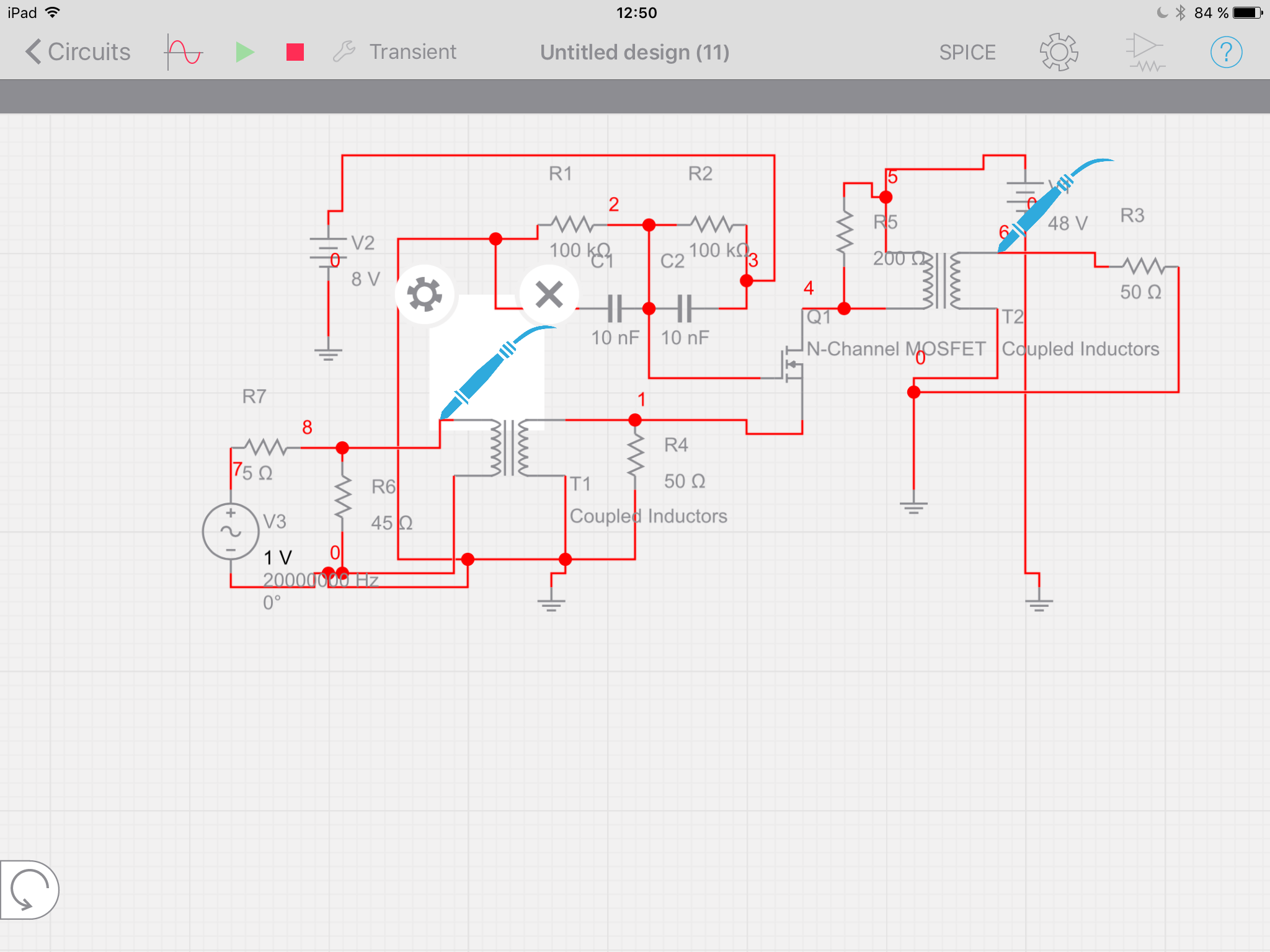

#4386938
Die einfachste Version wäre ohne Anpasstrafos, macht man aber nicht
ausser bei Wanzen und so Kram wo es auf Platz ankommt.
Einfachverstärker, Pin 1V SS an 50 Ohm = 0,02 Watt
POut = 10V SS an 50 Ohm = 2 Watt
Prinzipschaltung siehe Bilder.
Abstimmung: T1 so berechnen, das bei Mittenfrequenz 50 Ohm Impedanz da
sind. Die Widerstände so wählen, dass in der Aussteuerung 60% der
Batteriespannung genutzt werden.
Alternativ mal 1/4 dieses Konzepts ansehen:

Gast #4386965
Ich glaube ab hier runzelt Kollege TS die Stirn ;-)
http://www.oe1.oevsv.at/export/sites/oe1/downloads/OE5ULL-KW_Endstufe_mit_Power_MosFET.pdf
Und ab hier wird ihm schlecht ;-)

#4387010
Papa, er muss doch Funkamateur sein, sonst dürfte er das doch gar nicht
ausserhalb eines geschlossenen Stahlraumes in Betrieb nehmen.
Das Berechnen des Eingangstrafos helfe ich ihm sogar noch.
FT 114 -63 , AL25 /Wdg wenn ich mich korrekt erinnere.
Xl=2 pi f l
50 = 6,28 27x10e6 l
l= 0,3uH wenn ich mich nicht verrechnet habe, erscheint mir wenig.
0,3uH sind 300nH also 11 WDG bifiliar
Kern bekommt er von Amidon.
http://www.amidon.de/contents/de/d557.html
Vielleicht sollte der Threadstarter erst mal hier anfangen zu lesen.
http://www.amateurfunkpruefung.de
