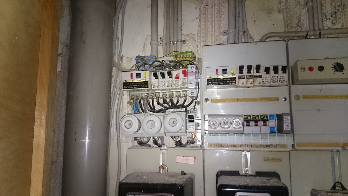

Wegen einer defekten Ledlampe bin ich darauf gekommen mal meine Elektrik
im hause zu begutachten.
Erschreckend !
Es ist ein Zweifamilienhaus. Die Elektrik in der Unterverteilung meiner
Wohnung ist neu und gut incl Fi 0.03A Aber leider ist das Badezimmer am
Zählerkasten im eg angeschlossen und da ist nix neu. der Fi hat 0.5A und
die Automaten sind sehr alt und Bröselig.
Zudem ist der FI vor den Schmelzsicherungen angeschlossen. Diese sind
also nur für die Unterverteilung.
Die Schmelzsicherungen sind vermutlich DIII Also dick und groß. Wenn man
sie ausdreht kann man super mit dem Daumen die Phase berühren. Sind die
noch erlaubt?
Letztendlich glaube ich das müsste mal gemacht werden. Hat jemand eine
Grobe Idee  was das kosten würde? Incl Plombe vom Zähler.
Erklärung zum Bild Fi dann 3x 25A Durchlauferhitzer und 2x 16A Bad 2
Steckdosen Den Eaton C2 habe ich gerade eingebaut weil mir der 16er vom
Licht zerbröselt ist. die Leitungen sind noch Ok und es gibt schon
Schutzleiter.

Ich würde mal sagen, so mit 3000-4000 Euro solltest Du schon rechnen,
damits ordentlich wird. Ein gescheiter Verteilerschrank kostet rund
700-1000 Euro, dann kommen noch AUtomaten hinzu, Arbeitslohn war bei uns
so ca. 1500 Euro für ein 3-Familienhaus. Aber in der Preislage würde ich
planen, damit es keine bösen "Überraschungen" gibt.

Die Installation sieht doch gut aus.
Wenn einzelne Automaten defekt sind, dann lass sie austauschen. Mehr
würde ich da nicht machen.
Nur weil heute andere Bauteile verwendet werden, muss man das nicht
gleich erneuern. Wenn du so vorgehst, dann musst du das nämlich alle 10
Jahre machen.

Bei Pollin einen neuen FI und ein paar Sicherungsautomaten ordern, die
alten ausbauen und die neuen einbauen. Für einen geübten Heimwerker in
ein, zwei Stunden machbar.
Wenn der Platz auf der Verteilung knapp wird die alten
Schmelzsicherungen durch neuere (=kleinere) ersetzen. Wenn nicht dann
nicht, die werden ja nicht schlecht.
> noch erlaubt?
Selbstverständlich, dafür gibts Bestandsschutz.

Nochmal zur Korrektur. Es gibt in beiden Wohnungen bereits
Unterverteilungen. Diese sind auch wesentlich neuer und moderner. Mit Fi
0.03 und ausreichend vielen Automaten Also absolut ok.
Nur wurden vor vielen Jahren, ich denke da gab es die Unterverteilungen
noch nicht, die Badezimmer im Hauptverteiler angeschlossen und dort
vergessen.
Also in diesem offenen Verteiler ist nur mein Badezimmer. Klaar wäre es
sinnig das Bad mit in die Unterverteilung der Wohnung zu machen, aber
dazu müsste man viel mehr kaputtmachen. Und wenn im Bad echt mal die
Sicherung springt habe ich im Rest der Wohnung ja noch Licht.
Ich würde die Automaten ja selber tauschen aber leider hat man die
Unterverteilung Badezimmer vor!! die 63A Sicherungen geschalten.
Was ich für nicht richtig halte. Und wenn man das beheben möchte muss
man aufjedenfall die Plombe vom Zähler lösen. Dafür brauche ich also
einen Fachman mit Lizenz.

Und zur Position dieses Konstrukt hängt im Keller Aufgang an der Wand in
einem Schrank. Die Wand dahinter ist somit die Antike Kellerwand. Wenn
man aber den Schrank zumacht ist alles schick und weiß
Das könnte damit zusammenhängen, daß man
Gabriel schrieb:
> aber dazu müsste man viel mehr kaputtmachen
die Fliesen hätte rauskloppen müssen, weil dort noch Leitungen ohne
Schutzleiter hingehen. Daher auch VOR den 63A Sicherungen (was ich für
zweifelhaft halte) aber zumindest VOR dem FI Schalter abzweigen.
Das einzige, was wirklich nicht nach VDE in Ordnung ist, sind die am
Regenrohr runterhängenden Leitungen die nicht mit Kabelschellen
befestigt sind.
Das, was die Verteilung so Scheisse aussehen lässt, sind die
abgerissenen Tapeten. Wenn ihr die mal weg macht und die aufgerissenen
Putzstellen ordentlich verputzt, sieht das schon ganz anders aus (wenn
der Deckel drauf ist). So alt ist die Verdrahtung nicht, die Leitungen
sind teilweise schon Litzen mit angepressten Kabelschellen,
wahrscheinlich im Zuge der Unterverteilungen der Wohnungen gemacht.
Der Elektriker hat aber mit Absicht den Rest so gelassen, denn der
Zähler ist in Ordnung und gehört dem EVU, die Hutschienen sind auch in
Ordnung, und ob da jetzt H/S-Automaten oder B/C-Automaten drauf sind ist
letztlich egal. Natürlich kannst du alle Automaten tauschen lassen,
zumal die Siemens H damit auffallen, im Laufe der Zeit immer früher
auszulösen (bei weniger Strom). Das würde ich auch machen (lassen), du
darfst es sogar selbst weil es Instandhaltung wäre und eine neue
Abdeckung drauf und fertig.

packen sollte und die fehlende Abdeckung sieht das alles gar nicht
schlecht aus, wenn man nochmal die Schaltung auf die Sache mit den
Vorsicherungen überprüft.
So hat man das eben vor 20-30 Jahren gebaut und das war damals der
aktuelle Stand der Technik.
Ist schon bemerkenswert, wie einige hier sofort auf allem rumhacken, was
nicht gestern an die Wand gehangen wurde. Im Gegensatz zu vielen
Altbauverdrahtungen ist das, was man in den Bildern sieht, doch recht
ordentlich.
> Kostet erst mal nichts
Jaja, das glaubst auch nur du. Schon einen KVA lassen sich einige
Herrschaften richtig versilbern.
Gast #4386773
Matthias S. schrieb:
> Bis auf die Kabel links am Rohr, die man vllt. mal in einen Kabelkanal
Danke der erste der nicht gleich das Haus neu bauen würde :)
Ich sehe halt schon diverse Elektriker sich die Hände reiben weil ich
nicht weiß was erlaubt und machbar ist und was nicht.
Wenn es nach mir gehen würde würde ich echt nur die Geräte austauschen
incl neue Sicherungshalter und in dem zuge auch gleich alles hinter den
Sicherungen anschließen. Von der Arbeit her sollte das in einer Stunde
durch sein.

Das mit den Sicherungshaltern würde ich mir auch nochmal überlegen. Da
ist ja nichts dran, wa irgendwie gefährlich wäre, selbst die Abdeckungen
sind vorhanden.
Welche Geräte willst du denn tauschen? Wenns nur der FI ist, kannst du
im Zuge dessen die Speisung hinter die Vorsicherungen verlegen.
Wissen muss man, das sowohl FI als auch die LS nicht dafür gedacht sind,
als Schalter benutzt zu werden. Wenn das mal jemand häufiger gemacht
hat, sollte man die Dinger austauschen und danach nicht mehr als
Schalter benutzen, sondern nur für den Fall der Auslösung betätigen.

Wenn du einen Elektriker beauftragst, dass alles schön zu machen, dann
wird er sich dort austoben und es wird teuer.
Wenn du ihm sagst, er soll die fachlichen Fehler korrigieren und du auch
konkret die Schaltelemente benennst, die du (trotz Funktion) austauschen
möchtest, dann wird es sicher viel billiger.

Ich möchte mal kurz auf die Charakteristik des B- und C-Automaten was
sagen.
Der C-Automat, hat normalerweise in einer Wohnungsinstallation gar
nichts zu suchen. Der hat eine längere Bi-Metall-Auslösung als der
B-Automat.
Mit Bi-Metall-Auslösung ist die Zeit gemeint, bis er bei Überlast
abschaltet. Der C-Automat wird normalerweise nur dort eingesetzt, wo ein
hoher Anlaufstrom vorhanden ist, oder erwartet wird. (Motoren). Dabei
ist der Kurzschlussstrom zu beachten, bzw. zu überprüfen. Dabei liegt
der Kurzschlussstrom (Schleifenwiderstand) beim C-Automat dem Minimum
von 10XIn. Bei einem 16 Ampere Automat also bei 160 A. Bei einem
B-Automat reichen da 5XIn, heißt 80 Ampere. Der Kurzschlussstrom wird an
der weit entferntesten Steckdose im Kreis gemessen. Messen kann das der
Elektriker mit einem Installationsmessgerät. Dabei kann er auch gleich
den Isolationswiderstand der Leitung messen, und auch den FI messen....
 > B-Automat.
Du verwechselst es, die Bi-Metallauslösung ist für alle gleich.
Gast #4388444
Gabriel schrieb:
> Nur mal so nebenbei ich musste ja gestern einen Automaten austauschen
> und habe einen C2 gesetzt. Sind C automaten eigentlich zulässig in der
> Hausinstallation? Sollte passen oder ? 16A B also ~x5 80A schlimmen
> falls
> 2A C *10 Also schlimmstenfalls 20A ?!
Hallo die x10 Regel ist mir Bekannt. Ich habe aber einen 2A C Automaten
gesetzt. Dadurch sollte doch die Maximale Belastung sogar gesunken sein?
Ich hatte heute den ersten Elektriker zwecks Besichtigung da.
Er war nicht sonderlich motiviert. Hat ein Paar Fotos gemacht ein
bisschen was aufgeschrieben und meinte über den Preis würde jemand
anders bestimmen er könne da keine aussage zu machen.
Bezüglich des C Automaten wusste er nix und ob die Alten Sicherungen
noch erlaubt sind war er sich nicht sicher....
Ob das also wirklich ein Elektriker war oder nur ein Kundschafter der
Firma ...
