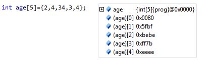

Habe noch eine Frage zu meinem Array Problem.
Wenn Ihr euch mal das Bild anschauen würden.
Wie kommt der Unterschied in den Array zustande, der eine hat{data} und
der andere {prog} stehen? Was ist der Unterschied?
In meinem Fall hat der mit dem {prog} die falschen werde drin und der
mit {data} die richtigen! Bei wurden von mit identisch aufgebaut nur mir
anderen Werten.
Ich weiss nicht, was du da für eine Entwicklungsumgebung benutzt aber
ich würde mal schätzen, dass das eine Array im Flash liegt und das
andere im SRAM.
Daher denke ich, das ist ein Problem im Debugger, der das nicht
berücksichtigt und dir mit der Adresse den SRAM Inhalt anzeigt, wenn er
eigentlich den Flash Inhalt anzeigen sollte.
