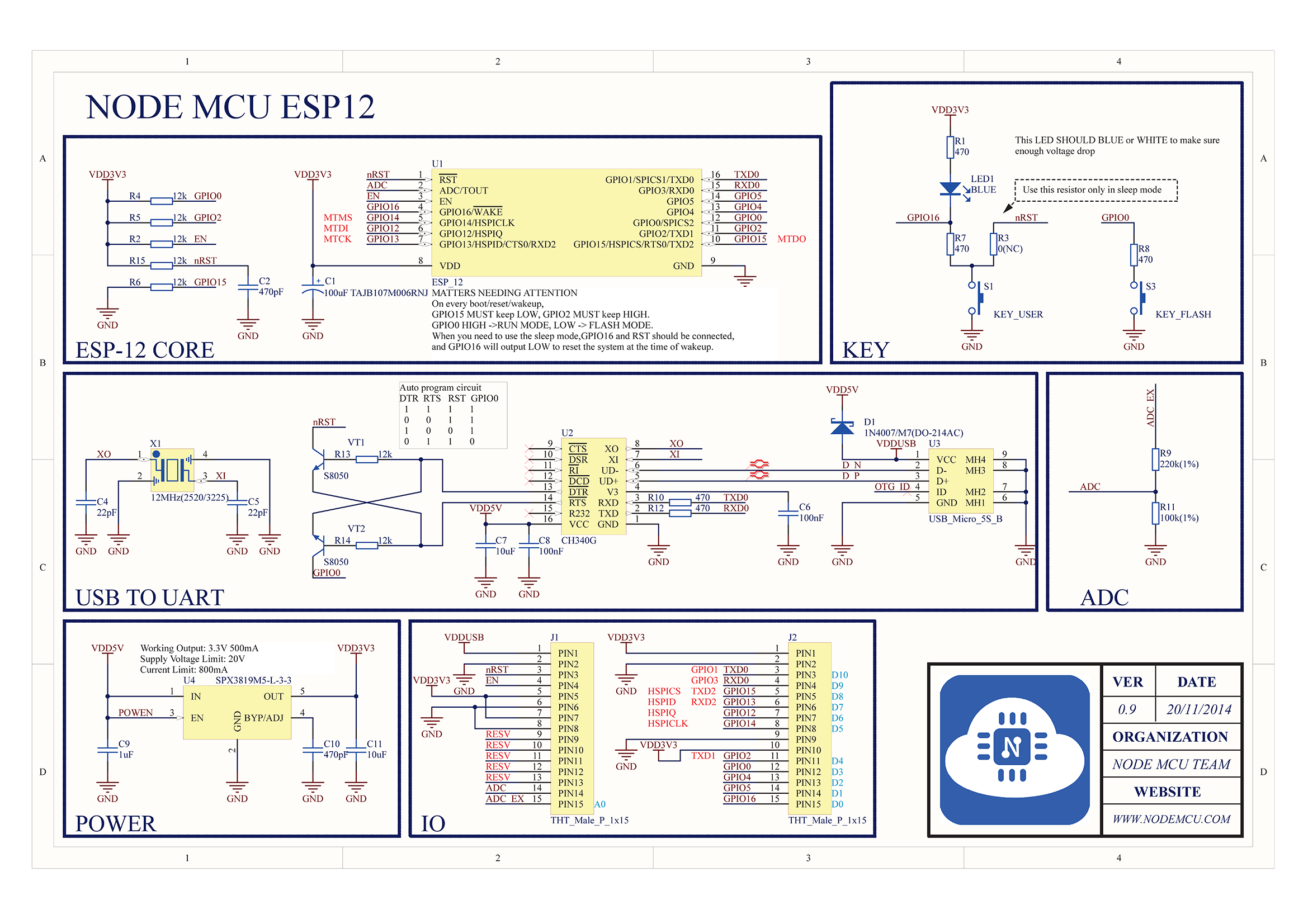

Ich arbeite mit dem ESP-01 WiFi Modul. Jetzt ist es mir aber lästig,
immer die Buttons für RST und GPIO0 in der richtigen Reihenfolge zu
drücken, um in den Programmiermodus zu gelangen; Ziel soll ein "Arduino"
Stil sein, bei dem CTS (?) auf LOW geht und dann den Bootloader startet.
Aufgabenstellung ist trivial, aber tatsächlich funktioniert es nicht
(habe gerade einen Aufbau mit µC -overkill)
RST low, nach ca 200ms GPIO0 auf LOW, nach weiteren ca 200ms RST auf
High, dann 200ms und GPIO0 auf High.
Leider komme ich damit nicht in den Prog.modus, auch mit Zeiten *10 kein
Erfolg.
Gibt es hier gewisse Mindestanforderungen an die Länge der Low-Zustände?
Danke schonmal vorab
Timo
von Michael U. (amiga)
schau Dir mal an, wie NodeMCU das macht, zumindest funktioniert es damit
aus der IDE.
Gruß aus Berlin
Michael

von Tim (Gast)
OK, danke für die Hinweise.
Eine Frage stellt sich mir noch:
- bei der Programmierung mit der NodeMCU Schaltung: muss da ein
bestimmtes Board oder eine Programmierung in der Arduino IDE eingetellt
werden, damit die Steuersignale korrekt angesprochen werden?
Tim
von Ulrich F. (Gast)
> werden,
Ja!
Das NodeMCU findest du in der Boards Liste.
von Tim (Gast)
Nachtrag und Abschluss:
- Problem waren irgendwelche HF Störungen, die den ESP nicht aus dem
Reset kamen liesen; logische High Pegel lag "scheinbar" an -> Oszi sagte
es jedenfalls. Einen 100nF von Reset nach Masse und alles war gut ->
also doch HF Störungen, zumal das Phänomen mit einem 10cm angeschlossenn
Kabel nachvollziehbar war.
- mein Ansatz mit dem µC funktioniert nun tadellos
- eine andere Resetschaltung ist dies hier:
http://www.ba0sh1.com/esp8266-breakout-board-im-tindie/ Aufgrund der
langen Ladecharakteristik ist diese nicht für die automatische
Programmierung nutzbar, aber eine gute Ein-Knopf Alternative, da quasi
Reset und Programmierung mit einem Taster bedient wird und sich über die
Drucklänge definiert (-> Ladekurve C)
- Die NodeMCU hat einen Haken: sie benötigt zwei Pins. Sofern man die
Verriegelung nicht braucht, kann man auch direkt RTS und DTR auf Reset
und GPIO0 führen. Nebenbei: Die Ansteuerung der Pins wird auch beim
"Generic ESP8266" ausgeführt, sprich es muss nicht zwangsläufig ein
anderes Board ausgewählt werden.
- da mein Wunsch nach einer Ein-Pin Lösung noch aussteht, werden ich
jetzt mal probieren mit einem Monoflop zu arbeiten, sprich DTR liefert
das Triggersignal und GPIO0 wird entsprechend angesteuert.
Ist es nicht beim NodeMCU invertiert?
(habe selber keinen)
