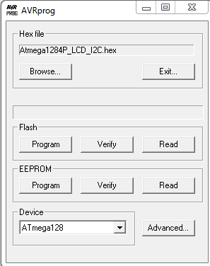

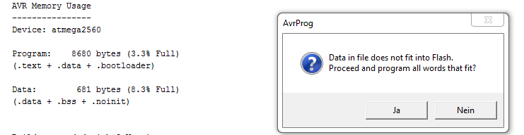

Hallo Leute,
hab folgendes Problem.
Jedesmal wenn ich das Programm auf den Atmega 2560 schieben will bekomm
ich die im Anhang zu sehende Fehlermeldung. Das programm wird auch nicht
richtig abgearbeitet. Woran liegt das?
von Hubert G. (hubertg)
Auch zum Programmieren den richtigen Kontroller ausgewählt?
von c-hater (Gast)
Das kann zwei Ursachen haben:
1) Du hast in der Programmersoftware den falschen Controller
ausgewählt.
2) Der Programmer oder die Programmersoftware unterstützen AVR-Devices
mit mehr als 64k Flash nicht korrekt. Das kann allerdings nur dann
relevant werden, wenn dein Programm (samt konstanten Daten) tatsächlich
größer als 64k ist. Unterhalb dieser Grenze sollte es keine Probleme
geben, auch wenn der Controller mehr Speicher bietet.
Ich tippe also mal auf 1)...
von Peter (Gast)
Also als Controller habe ich den Atmega2560 ausgewählt. Diesen habe ich
auch angeschlossen. Was interessant ist, das die Meldung erst ab 8192
bytes kommt.
Der Controller ist ja auch nur 3.3% voll. Aber die Meldung kommt
trotzdem...
von Peter (Gast)
Zur Programmiersoftware es handelt sich um AVR Studio 4.16 Build 628

von Georg (Gast)
> trotzdem...
Da wirfst du 2 Sachen durcheinander. Die 3,3% meldet der
Compiler/Linker, da ist ja auch 2560 gewählt wie man am Ausdruck sieht.
Aber das sagt nichts darüber was am Programmer gewählt ist,
offensichtlich willst du einen Chip mit 8192 Byte Flash programmieren.
Abgesehen davon, da die Meldung nicht von Microsoft stammt, kann man
schon annehmen, das genau das gemeint ist was da steht: Das Programm
passt nicht in den vorhandenen Speicher.
Georg
von Horst M. (horst)
> bytes kommt.
8192 Bytes klingt irgendwie nach Boot Section...
von Peter (Gast)
vielen Dank schon mal für die antworten. Hat an dem ausgewählten
Controller unten im Fenster gelegen. Hatte bisher noch niemals damit
Probleme, aber ehrlich gesagt hatte ich auch noch nie da was einstellen
müssen. Wollte nur nochmal Rückmeldung geben um vll anderen damit helfen
zu können.
