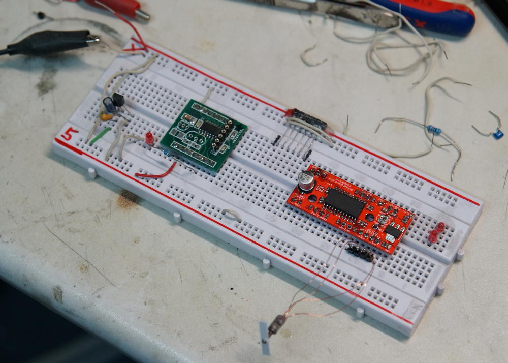

Moin,
ich habe hier ein unbekanntes Schrittmotörchen:
http://www.banggood.com/10Pcs-2-Phase-4-Wire-Stepper-Motor-3_9MM-Micro-Stepper-Motor-p-998054.html
Leider fehlt jegliche Info.
Die Spulen haben 60Ohm, mehr kriege ich so ja nicht raus.
Winkel/Schritt wird ja groß sein, ich hoffe, daß ich so die Polungen der
Spulen durch probieren identifizieren kann.
Meine Sorge gilt dem Strom.
Wenn ich mal schätze, daß der Winzling 0,1W Verlustleistung verträgt,
wären das bei den 60 Ohm ein Rating von 40mA und 2,5V.
Klingt für mich plausibel, oder?
Betreiben will ich das Ding mit dem Easydriver:
http://www.schmalzhaus.com/EasyDriver/index.html
Die Sense-R ändere ich auf 10 Ohm und sollte damit den Strom auf
12,5-62,5mA einstellen können.
Irgendwelche Einwände bis hierhin?
Meine Hauptfrage ist nun, wie identifiziere ich die Spulen am besten?
Gibt es da eine schlauere Strategie als einfach alles auszuprobieren?
Das ist doch bestimmt ein üblicher Task für Bastler - unbekannter
Schrittmotor.
Gruß,
Norbert

OP #4387075
Danke für die engagierte Teilnahme!
Die Spulen habe ich ja (woher hätte ich sonst die 60 Ohm), ich weiß nur
nicht was A, B und die jeweilige Polung ist.
Ich probiere das also aus.
Es soll z.B. sein +A -A +B -B.
Habe ich z.B. +B -B +A -A läuft er auch, nur "falsch" herum.
-A +A -B +B ebenso.
-B +B +A -A würde aber nicht sinnvoll laufen, stimmt das so?
Daß das im Vollschrittbetrieb erheblich einfacher ist war mir klar,
hätte ich schreiben sollen.
Ich probiere das jetzt. Testaufbau mit ATtiny841 auf Steckbrett anbei...
Gruß,
Norbert

Läuft.
Das Motörchen läuft erst ab 30mA Strom überhaupt vernünftig.
15 Schritte pro Umdrehung im Vollschrittbetrieb.
Jetzt betreibe ich ihn wie in dem Video mit 60mA im 1/8 µSchrittbetrieb
bei 0,5 Umdrehungen / Sekunde. Das ist so ziemlich genau das was ich
brauche.
Codeschnippel:
Rpm = 5                                                     'in 0.1 RPM
Steptime = Rpm * 240                                        '15 steps *2
* 8µSteps
Steptime = 10000 / Steptime                                 'ms
Do
   Toggle Led
   Waitms Steptime
Loop
Dabei sieht man so gerade eben die Schritte nicht mehr, wenn man nicht
genau hinsieht.
Bei den 60mA muß man sich schon Mühe geben, eine Erwärmung des Motors zu
spüren, da geht also vermutlich noch etwas mehr.
Um ihn nur drehen zu lassen, müsste das sogar so gerade eben direkt an
einem AVR gehen aber die Problematik freilaufdioden und Strombegrenzung
überlasse ich bei den Preisen von Bangood doch einfach dem
Easydriver-Board. (A3967 Treiber).
Gruß,
Norbert

OP #4392019
Moin,
Also hier ist das Radar.
Diese Schrittmotörchen haben wirklich null Drehmoment.
Mein Problem war am Ende die Trägheit des Radarbalkens. 2x1,5x26mm ABS.
Jetzt passt es einigermassen im Microschrittbetrieb 1/8 ohne daß es zu
sehr ruckelt. Langsamer geht nicht und mehr Strom ist auch
kontraproduktiv, ruckelt nur mehr.
Ich habe das Ding gequält, bis es richtig heiss wurde - keine Chance.
Fazit:
Für die ersten Schritte mit Schrittmotoren (das waren nicht ganz meine
Ersten), sind diese Motörchen absolut nicht geeignet.
Die ersten Schritte mit Schrittmotoren - no pun intendet...
Für mich hat es aber letztendlich gut geklappt.
Die Freizeitkapitäne am Modellbootteich werden Bauklötze staunen, wie
man denn so kleine Radarantriebe hinkriegen kann.
Was Anderes kann man mit den Winzlingen aber wohl echt nicht anfangen.
Gruß,
Norbert
