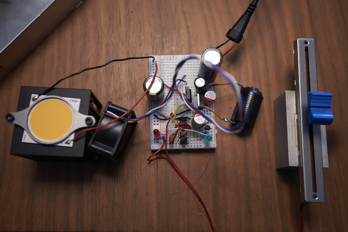

ich habe eine einfache Schaltung gebaut, die mit einem Poti eine LED
dimmt. Mit dem Poti wird die Ausgangsspannung eingestellt. Da es eine
LED ist, ist es wichtig, dass die Ausgangsspannung stabil ist. Das ganze
funktioniert einwandfrei mit Labornetzteil. Sobald ich jedoch ein
billiges Steckernetzteil anschliesse, flackert die LED leicht (sie geht
nicht ganz aus, aber die Helligkeit pulsiert leicht) ca. 10 mal pro
Sekunde. Noch schlimmer: Wenn ich das Gehäuse (Metall) des Poti anfasse,
ändert die LED leicht die Helligkeit. Es ist ein 10k Poti.
Das mysteriöse ist, dass das ganze Phänomen verschwindet, sobald ich die
Masse des Oszilloskops an das Gerät anschliesse. Ich kann deshalb das
Osc nicht zur Fehlersuche benutzen.
Meine Frage ist nicht, was ist jetzt an meiner Schaltung falsch, sondern
was für Fehlerquellen kann es geben, wenn das Problem gelöst wird, indem
man die Masse des Oscs anschliesst? Es ist KEIN Taster angeschlossen.
Nur der Masseteil eines Tasters ist angeschlossen. So ein Phänomen ist
mir nämlich neu.

von Mark S. (voltwide)
Die beschriebenen Symptone deuten darauf hin, dass der Ableitstrom des
AC-Adapters über den Steuereingang (am Poti) in die Schaltung einstört.
Das der Fehler bei Erdung über den Oszi verschwindet, passt dann in das
Bild.
Und damit verlagert sich die Fehlersuche in der Tat in die Schaltung-
die ja streng geheim ist. Und daher gibt es auch nicht mehr Hinweise.

von Christian (dragony)
Mir ist noch eingefallen, dass das "billige" Netzteil nur einen
Eurostecker hat, also gar keinen Schutzleiter besitzt. Kann das eine
Rolle spielen?

von Michael K. (Gast)
Auch wenn Deine Fähigkeit dem Forum belastbare Daten zu liefern und die
Antwortenden mit Respekt zu behandeln ausbaufähig ist versuche ich mich
mal in einer Antwort.
Dein Schaltnetzteil hat eine instabile Regelung.
Bei geringer Last und völliger Erdfreiheit kommt die Regelung aus dem
Tritt, erkennt einen Fehlerzustand und schaltet kurz ab.
Das SNT ist pimärgeregelt, die Spannungsmessung sitzt aber Sekundär.
Über Pri/Sek des Übertragers wurde wahrscheinlich kein kleines C gelegt,
wie es eigentlich üblich ist, und deswegen schwingt der Vogel jetzt
irgendwie frei vor sich hin.
Ob Dein Oszi auf Batterie läuft, der GND geerdet ist oder nicht fällt
für Dich ja unter die
> Fähigkeit, zu abstrahieren und ein Problem theoretisch
Anbei ein unverkleinertes Foto des Aufbaus. Nur so kann man
einigermassen was erkennen.
Linke Schiene ist der Ausgang, geregelt auf 25-35V. Rechts der Eingang,
da kommen 12V/5V vom Netzteil an.
Ganz rechts sieht man das Poti, welches über ein ungeschirmtes Kabel
(jaja) zum attiny13a geht. Dort wird mit dem ADC auf REF 1.1V die
Spannung gemessen und nachgeregelt.
Rechts noch die 100uH Spule, die mit 35us on-Time betrieben wird.
off-time wird durch den ADC geregelt. Mittig sieht man den NMOS und die
schwarze 10A Diode.
Rechts unten neben der grünen LED den 5V LDO.
Über dem attiny den 12A Gate Treiber.
Edit: Da das Forum das Bild zwangsverkleinert hat, hier ein Link zum
Original. http://62.202.25.21/c/BILD3298.jpg
Es ist also ein Schaltnetzteil, was nach dem Schaltnetzteil liegt.
Warum? Weil ich nur ein 12V Schaltnetzteil hatte und die Bauteile
rumfliegen hatte, um ein neues zu bauen und 230V direkt fass ich nicht
an. Ausserdem hatte ich Lust dazu. Es ist ein reines Hobbyprojekt.
Nochmal nachgerechnet: Es fallen 50mW am gesamten Potistromkreis ab,
also nur rund 15mW am Poti. Das ist nicht der Grund.
Tippfehler: Es kommen natürlich nicht 12V/5V an, sondern 12V/5A(max)
von Timo B. (tondor)
Also etwa 2A durch die LED, der Kondensator am Ausgang ist wie groß?
Hält der die Spannung halbwegs bis der Attiny wieder schaltet? Ist der
nicht vieeel zu langsam? Außerdem treten bei deinem Netzteil auch noch
Verluste auf, 60W vorne rein 60W hinten raus funktioniert nicht.
Am Ausgang sind 50V 220uF (direkt an der Diode) und auf der Schiene 50V
1mF. Am Eingang 16V 10mF + 16V 680uF.
Im Potistromkreis sind noch 220nF zur Glättung der ADC-Messung (links
der Kerko neben dem attiny). Lässt man ihn weg, flackert es viel
stärker. Nimmt man wesentlich mehr, flackert es natürlich auch wieder,
da ich einen Schwingkries baue.
Der Wirkuingsgrad liegt bei ca. 90%. Wir reden hier ja auch von 2W, bei
denen das Flackern auftritt.
von Tany (Gast)
kann's sein, das ist zu fett ist?
Normarweise reicht ein 100-470uF aus.
Ja, ist er, aber schaden tut er auch nicht, solange der 680er noch da
ist.
Achso, die winzigen Widerstände links sind nicht mit dem Potistromkreis
verbunden. Die sind nur am AC angeschlossen, damit der attiny in den
Fehlermodus geht, falls die Eingangsspannung unter 8V sinkt. Sonst
raucht einem ja irgendwann der NMOS ab. Die sieht man aber eh kaum. Den
einen gar nicht und der andere schaut so ein bissl über dem linken Kerko
raus. (Spannungsteiler)

Ich bin jetzt etwas weiter gekommen.
Es liegt definitiv daran, dass das 50Hz Netz ins Poti eingestreut wird.
Das macht zwar nur wenige mV aus, aber das reicht natürlich aus, um die
Regelung so zu manipulieren, dass er im 50 Hz Takt nachregelt. Aber wie
bekomme ich das Netz aus dem Potistromkreis? Eine geschirmte Leitung
würde das Problem wohl nur abmildern, da das Potigehäuse ja dennoch aus
Metall besteht. Muss ich da jetzt via Differenzialverstärker rangehen
oder was wäre eine einfache Lösung?
40V o--R(150k)----o----------------o-----o ADC
                 10nF              |
GND o-------------o--R(22k)-----o  |2 Meter Zwillingslitze
                                o  o
                              10k Poti
Klasse Antenne, insbesondere für 50 Hz. Schonmal hier Ferritperlen
probiert und/oder mit Abblock-Kondensatoren gearbeitet?
von Jens G. (jensig)
Genau. Einen C hat er aber angebich schon probiert, was ich aber noch
nicht so recht glaube ...
C mit 10nF ist doch drin. Habe doch extra einen Schaltplan des
Potistromkreises eingefrickelt.
Nur kann man 50Hz nicht wirklich mit einem C abblocken....
Aber er muss sowieso rein, damit die ganzen Radiowellen weggefiltert
werden. Aber die 50Hz sind halt im mV Bereich immernoch drin.
