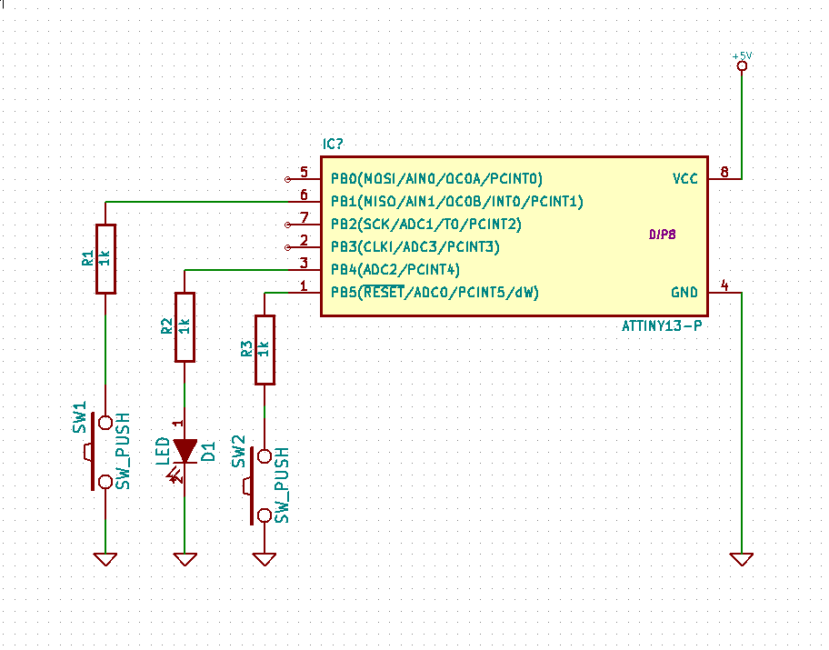

verstehe das Verhalten meines ATtiny13 nicht. Sieht jemand meinen
Denkfehler?
Bin am Experimentieren, um externe Interrupts kennen zu lernen.
Habe folgenden Code:

ISR(INT0_vect) {
33
    int0_flag = 1;
34
Der PB4-Pin wird high, obwohl ich erwarten würde, dass er low bleibt.
sei() habe ich auskommentiert, um auszuschließen, dass int0_flag vom
Interrupt manipuliert wird.
Warum wird der Pin trotzdem high? Wo ist mein Denkfehler?
Liebe Grüße,
Lukas

von Lukas P. (fuzzhead) Benutzerseite
@ WebDeveloper & 42:
habe eure Vorschläge eingepflegt, leider ohne Erfolg.
Der Pin wird trotzdem high.
Wenn ich die Zeile
PORTB |= (1<<PB4);
 in der while-Schleife auskommentiere, bleibt er low.
Diese Zeile wird also ausgeführt. Aber warum?
Gut, so verstehe ich das auch.
Dann werde ich mal einen anderen tiny13 und eine andere Spannungsquelle
testen, irgendwo muss der Fehler ja sein.
Ergebnis:
Beim neuen Tiny geht die LED nicht an, auch nicht, wenn ich PB1 mit
einem Taster low ziehe.
Beim alten geht nachwievor die LED an. Wenn ich PB1 low ziehe, geht sie
aus und geht nach dem loslassen von PB1 mit einer kleinen Verzögerung
wieder an.
Beides nicht, wie es sein sollte ...
Muss jetzt leider weg, Ideen und Erleuchtungen sind weiterhin willkommen
Vielen Dank für eure bisherige Hilfe!
von WebDeveloper (Gast)
Ich schätze mal:
deine LED geht an, wenn PB4 low ist und sie geht aus, wenn PB4 high ist.
Wenn du den Taster betätigst und PB1 auf Masse gezogen wird, wird PB4
high gesetzt und die LED geht aus, weil dann in deine If-Abfrage
gesprungen wird.
Ein Zurück setzen ist nicht vorgesehen in der Schleife, passiert aber
trotzdem. Das Teil macht nicht zufällig ständig Resets?
Bei nächster Gelegenheit wären ein Schaltplan und/oder zumindest
ein/zwei gute Bilder vom Aufbau toll ;-).
Ich gelobige Besserung :)
> gesprungen wird.
Die Pegel sind mit dem Multimeter gemessen, die LED ist gegen GND
geschaltet.
Evtl habe ich beim Fummeln dem ersten Tiny den PORTB zerzappt (ESD) und
der resetted wirklich durch den an PB1 hängenden Taster.
Aber der neue Tiny lässt garnichts leuchten, das ist auch faul. Ist der
INT0-Taster gedrückt, wird der Pin auf 0.2V = 0.04*VCC runtergezogen.
Laut Datenblatt sind für low nur 0.1*VCC nötig. Der Interrupt sollte
also auslösen.
Ist doch alles haarig ...

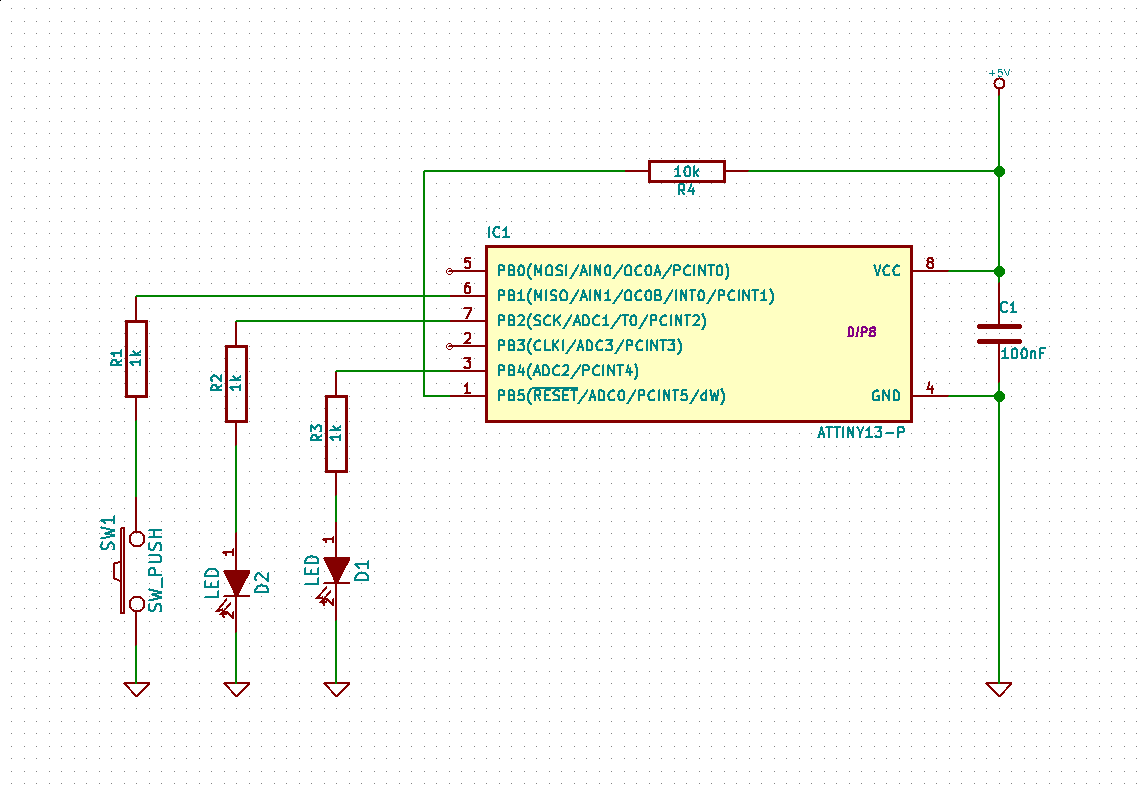

von Frank M. (ukw) (Moderator) Benutzerseite
Du hast den 100nF Kerko (Abblockkondensator) vergessen. Deine
geschilderten Probleme (der eine ATTiny123 funktioniert, der andere
nicht) passen wie Topf auf Deckel.
Löte ihn an und schon werden Deine Probleme verschwinden.
Heureka!
Abblockkondensator hinzugefügt, Holgers Firmware geflashed -> kein
Erfolg.
Alles vom Steckbrett gerissen und neu verkabelt -> jetzt läufts.
Komme mir grade doof vor…
Jetzt arbeite ich mal alle Vorschläge ein und poste dann den
resultierenden Code.
Vielen, vielen Dank für eure große Hilfsbereitschaft und Geduld -
wirklich toll hier :)
von Ingo Less (Gast)
Ein Steckbrett hat auch seine Tücken
Jaja ... es war anscheinend nicht das Steckbrett alleine.
Ich bekomme den Code nachwievor nicht funktionstüchtig compiliert.
Flashe ich Holgers hex-file, läufts. Nehme ich mein eigenes, läufts
nicht.
Habe ihm schon eine PN geschrieben und um die Befehle gebeten, die er
benutzt.
Der Wurm steckte im Makefile.
Habe dem Linker nicht -mmcu=attiny13 übergeben. Jetzt läufts.
kopfgegenwandhau
Implementierte Änderungsvorschläge:
- zusätzliche LED in der Main-Schleife blinken lassen, um zu sehen, ob
die läuft (Lothar)
- 100nF Abblockkondensator eingebaut. Die Lektion habe ich mir gemerkt …
(Holger, Ingo und Frank)
- 10k Pullup am Reset-Pin (Holger)
- F_CPU hatte und habe ich im Makefile als Compileroption definiert. Ist
das unsauber? (Holger)
