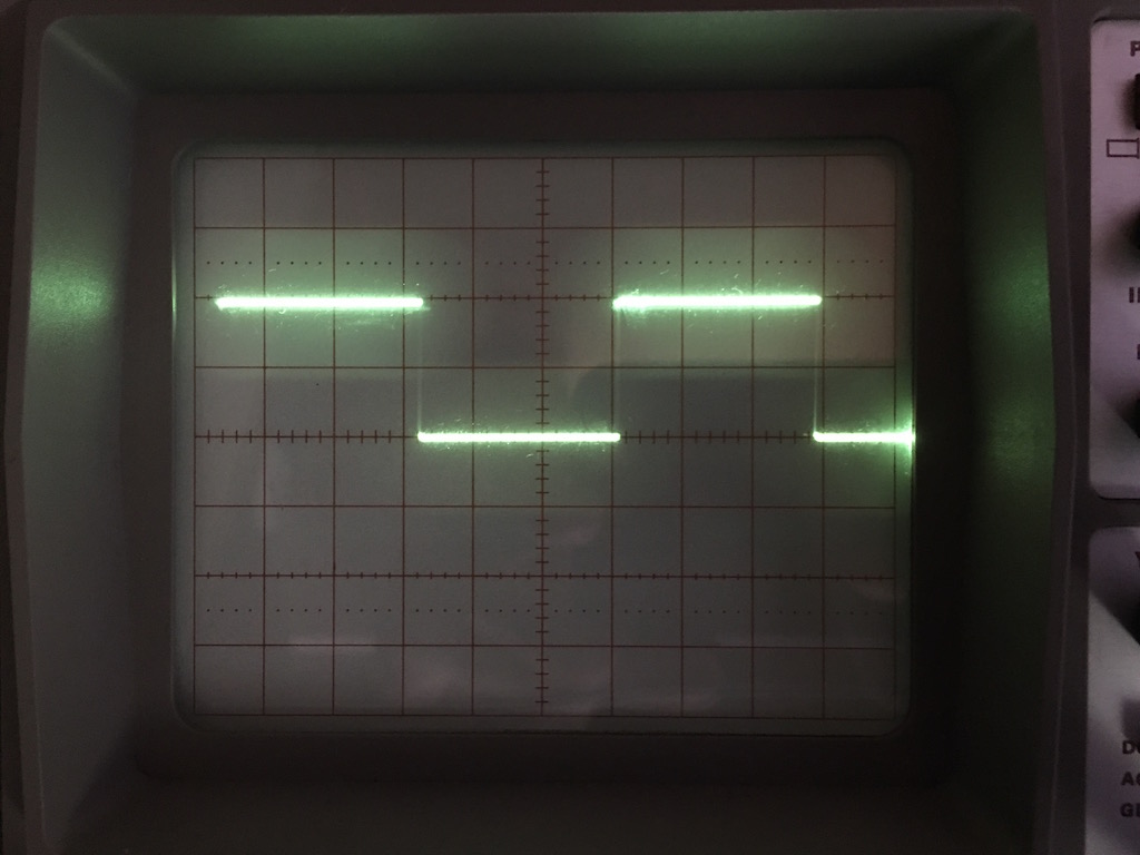

Guten Abend zusammen,
nachdem mein HM 203-4 jetzt seit geraumer Zeit in der Ecke lag, da ich
damals schon den Fehler nicht finden konnte, dachte ich ich frage jetzt
mal hier nach Hilfe, vielleicht weiß ja einer von euch weiter.
Ich habe das Oszi (Datenblatt:
http://www.hameg.com/downloads/man/HM203-4_deutsch.pdf) damals gebraucht
gekauft und später festgestellt, dass im  Y-Vorverstärker (Seite 29) von
Kanal 1 jemand den U440 durch zwei einzelne JFETs getauscht hatte, was
dazu führte, dass sich der Strahl beim Feineinstellen der Verstärkung
verschob. Daher tauschte ich die beiden einzelnen JFETs durch einen
U440. Blöderweise hatte der Vorbesitzer je ein Beinchen der JFETs im
Sockel verlötet, da diese eine andere Pinbelegung als der U440 haben,
daher das Lot im Sockel auf Bild 2. Seitdem sehen die Flanken wie auf
Bild 1 aus. Die Flanken lassen sich zwar durch die einstellbaren
Kondensatoren VC103, VC104, VC105, VC108 und VC109 (Seite 39) etwas
verbessern, aber nicht sauber einstellen. Was mir im Datenblatt noch
aufgefallen ist: VC001, auf Seite 29 gestrichelt eingezeichnet, kann ich
im Oszi nicht lokalisieren. Weiß jemand hierzu mehr, auch warum er
gestrichelt eingezeichnet ist? Vielleicht wäre hier eine Einstellung
möglich, denn das Problem tritt bei allen Verstärkungen auf.
Ich habe zwischenzeitlich auch die alten JFETs mal wieder eingebaut, das
Problem bestand allerdings weiterhin. Die festgelöteten Pins des U440
sind übrigens nicht die Gates, das hätte eine evtl. höhere Kapazität
erklären können. Meine Vermutung wäre, dass die Lötstellen des Sockels
auf der Lötseite der Platine durch das Löten im Sockel "vermurkst" sind.
Weiß jemand um Rat? Ich habe leider auch das Problem, dass ich keine
Ahnung habe wie ich die Platine überhaupt ausbauen kann. Falls das
jemand weiß wäre ich für Tipps auch sehr dankbar.
Danke schon mal
Andreas

Das Signal ist das Kalibrierungssignal direkt vorne am Oszi, laut
Datenblatt ca. 1kHz. Das kommt auch ungefähr hin. Das angehängte Bild
ist von Kanal 2. Der Fehler tritt nur auf Kanal 1 auf. Auf Kanal 2 sieht
das Signal sauber aus, der Fehler muss also an Kanal 1 liegen.
mfg
Andreas

von IS P. (isp)
Das Signal sieht ab 0.2V/cm nicht mehr gut aus, vorher sind oberer und
unterer Pegel allerdings natürlich schon schwer voneinander zu
unterscheiden, vielleicht sieht man hier auch einfach die Abrundung
nicht.
lg
Andreas

Dieser Verlauf kommt zustande, wenn bei irgendeinem Teil des
Verstärkerzuges der lineare Bereich verlassen wird. Zum Beipiel kann
irgendein Transistor nicht mehr den Strom liefern, der für solch eine
schnelle Flanke benötigt wird.
Ursache für einen solchen Effekt kann sein, dass durch den Tausch des
FET-Paares der Gleichtakt-Arbeitspunkt in den folgenden Stufen so
verschoben wurde, dass der Aussteuerbereich zu klein ist. Das müsste man
aber auch mit Vertikalverschiebung feststellen können: einen
"schnellen", kleinen Sinus vertikal verschieben und achten, ob die Höhe
des Sinus beim Verschieben sich ändert. Die Vertikalverschiebung dabei
mit einer von außen hinzugeführten Gleichspannungskomponente
durchzuführen wäre dabei der schärfere Test.

Eventuell hat der U440 eine grössere Eingangskapazität als die
vorherigen diskreten FET.
Je nach Stellung des Eingangsteilers liegt VC 158 oder VC 159 (oder gar
kein Trimmer) parallel. Hier wäre also eine Einstellmöglichkeit, auch
die geringe zusätzliche Kapazität des "zu vielen" Lötzinns lässt sich
hier ausgleichen.

Hinter der Eingangsbuchse geht das Signal auf einen schaltbaren
Spannungsteiler, der kompensiert werden muss, damit er alle Frequenzen
gleich teilt (genau wie der externe Tastkopf ebenfalls extern
kompensiert werden muss). Zur Kompensierung dient das Grab der Trimcaps
von VC100 bis VC109. Durch den Tausch von U440 hat die Kompensation
nicht mehr gepasst, weil der neue FET eine andere Eingangskapazität hat
(inklusive der parasitären Kapazitäten vom Löten).
Im Prinzip kannst du durch Verdrehen der Trimcaps die Kompensation
wieder hinkriegen (falls die Eingangskapazität des neuen FETs nicht zu
weit daneben liegt). Allerdings ist es überhaupt nicht trivial, die Caps
ohne einen sauberen Abgleichplan in die richtige Stellung zu bringen.
Vielleicht findest du ja in der großen weiten Welt des Internets
irgendwo die Abgleichanleitung. Ansonsten hilft evtl. Nachdenken (toi
toi toi).
VC100 bis VC102 sowie VC106 und 107 dienen dazu, dass am Ende die
Eingangskapazität des Oszis in allen Teilereinstellungen gleich ist
(damit der externe Tastteiler nicht für jeden Messbereich anders
eingestellt werden muss). Die kannst du zunächst aus dem Spiel nehmen,
indem du das Signal nicht über den (hochohmigen) Tastteiler sondern aus
einer niederohmigen Quelle zuführst. Dann spielen VC100-102&106-107
zunächst keine große Rolle und die anderen Tripcaps können unabhängig
davon eingestellt werden. Also für die Trimmerei anfangs keinen Tastkopf
verwenden sondern das Signal direkt per Koax aus einer niederohmigen
Quelle (50Ohm) zuführen. (Um einen Funktionsgenerator wirst du kaum
herumkommen, weil du sonst kaum die passenden Abgleichsignale für jeden
Bereich erzeugen kannst).
In der Einstellung 5mV/cm spielt keiner der Trimcaps eine Rolle. Hier
solltest du hoffentlich ein sauberes Rechteck sehen, ansonsten wird es
sich in den anderen Einstellungen nicht zurechttrimmen lassen.
Dann in die 10mV/cm gehen und nur an VC108 trimmen, bis du ein sauberes
Rechteck hast.
Jetzt einen externen Tastteiler dranhängen, den du im 5mV/cm Bereich
abgleichst.
Mit dem Tastteiler in den 10mV/cm Bereich gehen und VC106 abgleichen.
Mit der niederohmigen Quelle bei 20mV/cm VC109 zurechtdrehen.
Dann wieder zur hochohmigen Quelle (Tastteiler) und im 20mV/cm Bereich
VC107 zurechtdrehen.
Dann mit der niederohmigen Quelle im 50mV/cm Bereich VC105 abgleichen
Mit dem Tastteiler im 50mV/cm VC100 abgleichen.
Und so weiter, bis du durch alle Bereich durch bist.
Klingt aufwändig, und ist es auch. Aber so solltest du sukkzessive alle
Trimcaps auf den richtigen Wert bringen können. (Außer der Austausch-Fet
liegt mit seiner Gatekapazität zu weit daneben, so dass der
Abgleichbereich nicht mehr ausreicht).

Wegen des Abgleichs der Trimcaps: Ist die Beschreibung auf der
vorletzten Seite, rechts neben den beiden Vorverstärkern, nicht genau
diese Anleitung zum Abgleich (Seite 39, Attenuator adjustment)?
lg
Andreas
von Achim S. (Gast)
Hm, die Anleitung auf S. 39 sagt ja nur, wie das Signal im abgeglichenen
Zustand aussehen soll. Sie beschreibt soweit ich sehe nicht, welchen
Trimcap du mit welchen Einstellungen abgleichst. Und jeder der Caps
wirkt sich nicht nur auf einen Messbereich sondern auf mehrere aus. Der
Cap-Wert muss für jeden Messbereich stimmen, nicht nur für einen.
Beispiel: im 100mV/cm Bereich kannst du den Abgleich über VC100, 105,
106 und 108 beeinflussen. Wenn du einfach an allen 4 Trimcaps drehst
kannst du bestimmt in diesem Bereich eine schöne Anzeige erzeugen, aber
dafür kannst du die anderen Messbereiche, die auch von diesen Caps
abhängen (aber auf andere Weise), nicht richtig einstellen. Du brauchst
also einen Schritt-für-Schritt Plan, welchen der Trimcaps du nach
welchem Kriterium einstellst (und welchen der Trimcaps du in einem
bestimmten Messbereich nicht mehr anfasst, weil er schon in einem
anderen Bereich abgeglichen worden ist).
