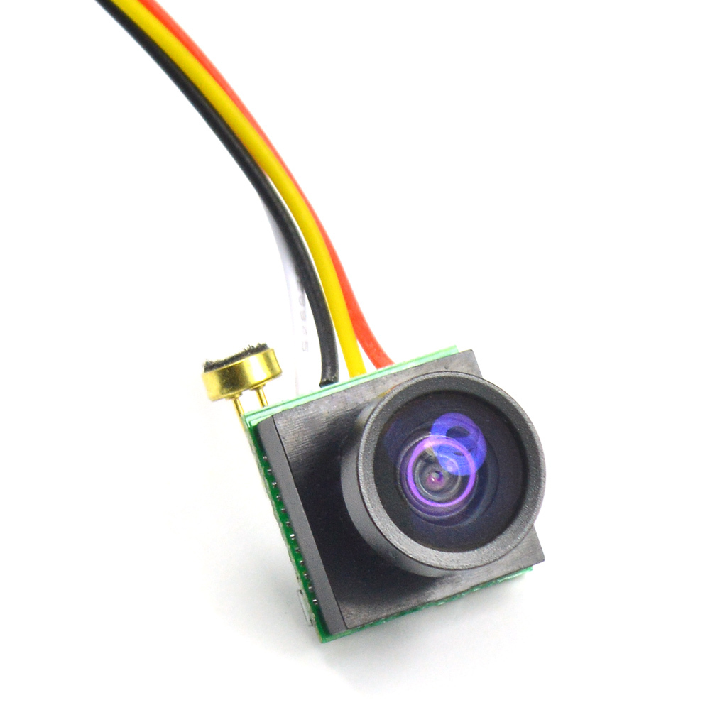

ich plane ein einfaches Nachtsichtgerät zu bauen, dass mit einer Kamera
und IR-LEDs Bilder aufnimmt und live auf dem 2,5'' Display abspielt.
Nun habe ich bereits einige Anbieter gefunden, die mir die einzelnen
Bauteile relativ günstig verchecken können, weiß aber gar nicht, welche
Anforderungen die Bauteile untereinander haben. Eine Kamera
beispielsweise benutzt für das Ausgangssignal einem gelben
Chinch-Stecker (ist das Composite Video?), was gut ist, beim Display
steht jedoch unter Schnittstelle Parallel, 16 Bit (RGB).
Hier sind zwei Bilder von den beiden Komponenten:
Kamera:
http://g02.a.alicdn.com/kf/HTB1Jj0lIXXXXXbbXpXXq6xXFXXXp/HD-600TVL-1-4-5MP-170-Wide-Angel-1-8mm-Len-Super-Mini-color-video-CCTV.jpg
Display:
http://media.digikey.com/photos/Newhaven%20Display%20Photos/MFG_NHD-2.4-240320CF-CSXI%23-F.jpg
Brauche ich noch irgendeinen IC, der mir das Videosignal kompatibel zur
Displayschnittstelle umwandelt?
Danke für eure Hilfe. Bilder mit OC und das Tutorial gibt's nach
erfolgreichem Abschluss :)
normal ja
> was gut ist
warum?
> Kamera:
ist die ohne IR-Filter?
ja sicher, wie soll das sonst gehen?
So in fünf Jahren wenn Du durchhältst ...
Such Dir doch ein Display mit analogem Eingang, da fällt dann 90% der
Arbeit weg.
Persönliche Seite #4387820
Ein geeignetes, wenn auch etwas größeres Display ist z.B. das hier:
http://www.pollin.de/shop/dt/NDgwOTc4OTk-
Das enthält die erforderliche Elektronik, um ein Composite-Video-Signal
anzuzeigen, wie es das genannte Kameramodul an seiner Cinch-Buchse
ausgibt.
Bedenke, daß Du die Kamera von ihrem IR-Sperrfilter befreien musst, wenn
Du IR-LEDs als Lichtquelle für den "Nachtsicht"-betrieb verwenden
willst.
Wenn Du Glück hast, lässt sich das Oberteil der Kamera dejustagefrei von
der Kamera trennen und der IR-Filter als leicht bläulich getöntes
Glasstück erkennen, das dann vor dem Bildsensor liegt. Entferne das Ding
vorsichtig und montiere das Kameraoberteil wieder.
Jetzt allerdings ist die Kamera allerdings für Tageslichtbetrieb nur
noch eingeschränkt verwendbar, weil auch normales Tageslicht einen
gewissen IR-Anteil enthält, der Bildinhalte überstrahlen dürfte. Aber Du
willst ja ein "Nachtsicht"gerät basteln, also sollte das passen.

OP #4388149
Hi Leute,
vielen Dank für die vielen Antworten.
Won K. schrieb:
>> was gut ist
> warum?
Weil der Stecker so simpel ist und an eine Norm gebunden ist. Da muss
ich nicht lange recherchieren :)
Won K. schrieb:
>> Kamera:
Das weiß ich leider nicht, aber danke für den Hinweis. Finde ich den
Vermerk, dass die Kamera keinen IR-Filter hat, in der
Produktbeschreibung oder ist es andersrum, dass die Kameras mit
IR-Filter gekennzeichnet sind?
Hast du ein, zwei Stichworte, die mir in die richtige Richtung helfen?
Ich will mich gerne einlesen, weiß nur nicht wonach ich suchen soll. Wie
finde ich zum Beispiel heraus, was für einen Chip ich brauche und wie
anschließend mein Schaltkreis aussehen muss, wenn das Display die o. g.
Parallel 16-Bit (RGB) Schnittstelle hat?
Won K. schrieb:
> z.B.: https://www.adafruit.com/products/912
Das sieht schon gut aus. Bleibt definitiv als Option offen.
NQL schrieb:
> http://www.amazon.de/Monitor-Innenspiegel-R%C3%BCc...
Ja, sowas ist super. Eventuell ist hier das Display zu groß, denn es
soll mit einer Linse vor einem Auge montiert sein, ähnlich wie bei einer
VR-Brille. Wie ist da eure Einschätzung?
> willst.

Persönliche Seite #4388288
Manfred M. schrieb:
> Eventuell ist hier das Display zu groß, denn es soll mit einer Linse
> vor einem Auge montiert sein, ähnlich wie bei einer VR-Brille.
Da es VR-Brillen gibt, die ein Smartphone als Display verwenden, und
Smartphone-Displays heutzutage sogar noch größer sind als das
Pollin-Ding, sehe ich da kein großes Problem.
OK, das Ding ist fast schon ausreichend groß, um beidäugigen Betrieb zu
ermöglichen ...
