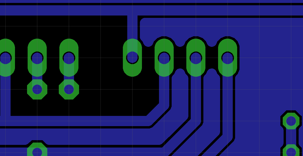

kann mir jemand sagen, wie ich Eagle dazu bekomme, eine Massefläche
zwischen zwei Pins durchzuführen?
Auf dem angehängten Bild ist zu erkenne, dass die Massefläche nicht
durch die Pins geführt wird und damit "blanke" Flächen auf der Platine
entstehen.
Danke

Drehen wir den Spieß mal um, dann wird ein Schuh draus... ;-)
Wofür brauchst oder willst du da eine "Massefläche"? Der Layoutvorgang
sollte NICHT so aussehen, dass man alles verdrahtet, und dann die Masse
quer drüber flutet, bis jeder Massepin angeschlossen ist, sonder er
sollte so aussehen, dass ZUERST die Versorgung mitsamt der Masse verlegt
wird (oder wenigstens ein Konzept dafür erstellt wird) und anschließend
noch die paar verbleibenden Signale. Dann ist nämlich die Massefluterei
gar nicht mehr nötig.

Das kommt drauf an, wie sie angeschlossen sind. Die können auch als
(mehr oder weniger) perfekte Antennen für Störungen wirken.

Eine leere Leiterplattenfläche hat noch immer weniger Probleme
bereitet als eine irgendwie ausgefüllte. Natürlich muss die Funktion
auch ohne diese Massefläche garantiert sein. Und das macht das explizite
Layout der Versorgung incl. Entkopplungskondensatoren.
