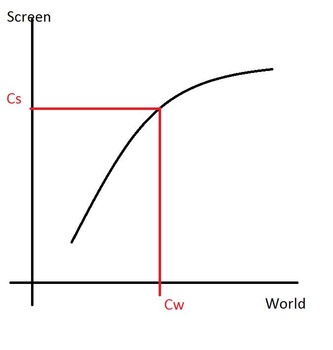

von Karl H. (kbuchegg)
Mal sehen, ob ich dein Problem richtig verstanden habe.
Gegeben eine Kurve (logarithmisch) und eine Centerfrequenz in World
Koordinaten
Bild 1

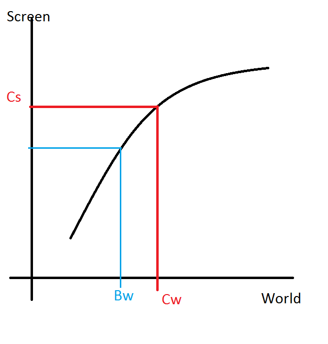

Du möchtest in Worldkoordinaten den Beginn(Bw) eines Bereichs so
definieren ....
Bild 2
dass du in der Abbildung den Startpunkt eines (noch unbekannten
Bereichs) Ss/2 hast
Bild 3
so dass, wenn du diese Distanz im Screenspace auf die andere Seite der
Cs bringst und zurücktransformierst, du im Worldspace auf eine ganz
bestimmte Spannbreite kommst
Bild 4
gesucht sind also bei gegebenem Cw, die Positionen von Bw und Ew
richtig so?
Das heisst also, in Form von Gleichungen
f sei die logarithmische Funktion, die von World in Screen Space umrechnet
f(Cw) - f(Bw) = f(Ew) - f(Cw)     // im Screen space müssen die Abstände
                                  // der Projektionen gleich sein
Ew - Bw = Span                    // und im Worldspace muss der vorgegebene
                                  // Abstand stimmen
wenn man da mal in die erste Gleichung die Funktionsgleichung einsetzt,
wo landet man dann? Hast du das schon ausprobiert?

von Peter D. (Gast)
Hallo Karl Heinz,
danke für deine Grafiken, so sieht das Problem auch für mich
verständlicher aus.
Ja, meine Frage ist genauso wie du sie beschrieben hast.
Peter
PS: Ich denke, ich würds wirklich iterativ machen.
Allerdings ist mir eine einfachere Version eingefallen.
DIe Spannbreite ist ja bekannt.
D.h. ich nehme einfach mal ein Bw an. Mit der bekannten Spannbreite
kenne ich damit auch das Ew. Die rechne ich über die logarithmische
Funktion im in den Screen Space. Bs und Es
Genau in der Mitte der beiden muss ja das Cs liegen, was ich somit
berechnen kann.
Dieses Cs kann ich aber wieder zurück transformieren und erhalte so ein
Cw'
Jetzt vergleiche ich dieses Cw' mit dem vorgegebenem Cw. Ist es zu
klein, dann ist mein Bereich (Ew-Bw) zu weit links, ich muss also den
Bereich nach rechts korrigieren. Ist das Cw' größer als das vorgegebene
Cw, dann muss ich den Bereich nach links korrigieren. Ich schieb also
den Span auf der X-Achse hin und her, bis das aus diesem Span
resultierende Cw' mit der Vorgabe genau genug übereinstimmt. Wenn man
will, könnte man da jetzt sicherlich auch mit einer Newton Iteration das
ganze verfeinern, aber ich denke ein simples Verfahren tuts auch.
