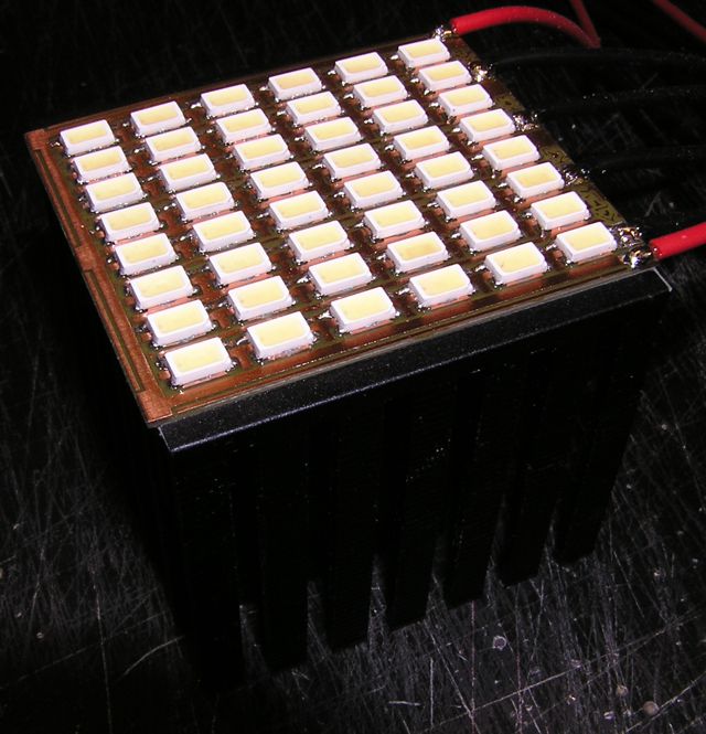

von Crazy Harry (crazy_h)
Ich habe mal bei ebay 1500 LEDs geschossen, die mit 80mA ungekühlt
(50lm) und 150mA gekühlt (80lm) angegeben waren. Ich habe mir dann eine
0.8mm Platine für 48 Stück (12 In Reihe, 4 Reihen parallel) von denen
geätzt und unter jeder LED, da wo der der Wärmekontakt (wenn ich das mal
so nennen darf) befindet, ein 3mm Loch durch gefräst. In das Loch wurde
ein rundes, ausgestanztes Aluplättchen (D3x0.75mm) eingelegt und
beidseitig, also mit der LED und einem 50x50mm Alukühler, verklebt
(Epoxykleber mit Alustaub). Das ganze Teil ist inzwischen gute 50h mit
ca. 42V und 600mA (also 150mA LED-Strom) gelaufen. Der KK hat allerdings
einen langsam laufenden Lüfter gebraucht um nicht über 30-35°C zu
kommen.
Also Isolation (ein eloxierte KK leitet keinen Strom) und
Wärmeübertragung sind kein Problem.
..... achja gesamt 24W und, wenn man Lichtstärken addieren darf, 3840lm
von Peter II (Gast)
warum hast du nicht gleich eine ALU leiterplatte verwendet? So teuer
sind die auch nicht und hätte vermutlich sehr viel zeit erspart.
@Peter II: Weil ich wissen wollte, ob das so funktioniert. Und aufwendig
war das nicht: Platine ätzen und die Portalfräse die Löcher fräsen
lassen.

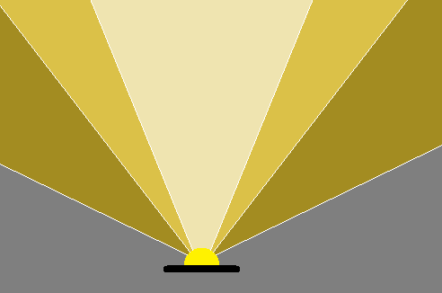

von M. S. (ms111)
zu conrad preisen :D nein spaß beiseite. Ich habe welche gefunden die im
staffelpreis ein wenig teurer sind. EIne andere Frage hätte ich aber
noch... ich hatte vor nem halben jahr schonmal da bestellt und zwar
diese hier:
http://www.leds.de/High-Power-LEDs/Nichia-High-Power-LEDs/Nichia-NF2L385AR-137lm-warmweiss.html
Was mir damals und auch jetzt wieder aufgefallen ist das die zwar einen
weiten 130° abstrahlwinkel haben aber ne ziemlich blöde eigenschaft. In
der Mitte (ungefähr so 30° von dem gesamten abstrahlwinkel) ist das
licht hell und hat einen warmweißen farbton. Außerhalb dieses bereiches
wird die leuchtstärke ziemlich schnell geringer und der Lichtfarbton
geht ziemlich ins gelbe sodass man wenn die dinger zB an einer wand
hochstrahlen einen Farbverlauf von innen nach außen hat.
Gibt es da eine Größe wöran ich sowas beim Kauf anderer typen im
datenblatt erkennen kann?
 Ich hatte diese Im Visier:
http://www.leds.de/Low-Mid-Power-LEDs/SMD-LEDs/Nichia-NF2L757DR-108lm-warmweiss.html
Wäre unschön wenn ich da wieder einen farbverlauf hätte
Ich habe das im anhang einfach mal skizziert, wobei die übergänge
zwischen den bereichen natürlich kontinuierlich sind
von Harald W. (wilhelms)
M. S. schrieb:
> In der Mitte (ungefähr so 30° von dem gesamten abstrahlwinkel) ist das
Ich denke, das lässt sich nur mit einer vorgeschalteten Blende lösen,
die den Abstrahlwinkel begrenzt.
von M. S. (ms111)
Die Idee hatte ich auch schon. Ich bin allerdings grade am überlegen ob
ich mir nen ,,Alternativtyp'' kaufe weil ich da jetzt wieder bestelle
und ich habe halt die befürchtung das das bei den SMD LEDs wieder ist.
Also bei denen hier:
Woran liegt das eigentlich? An der Linse der LED? Weil die SMD Dinger
haben soweit ich es sehen kann keine Linse oder so. Auß den Datenblatt
wird man bezüglich den optischen charakteristiken nicht wirklich schlau
oder ich weiß nicht wonach ich suchen muss ^^
Ich vermute mal, je schräger das Licht durch den Leuchstoff muss,
desto mehr gelbe Leuchtstoffpartikel werden angeregt.
