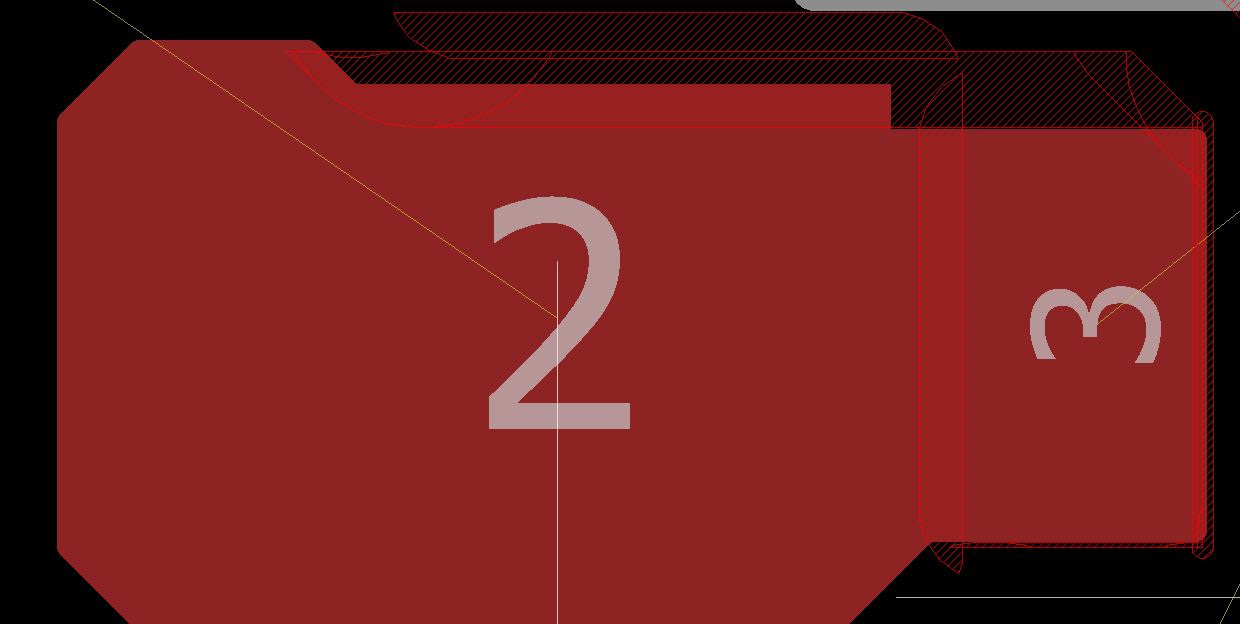

Gast #4388519
kurze aber prägnante Frage.
Wenn ich in Eagle Bauteile verschiebe (siehe Anhang) bleiben
Leiterbahnsegmente fälschlicherweise zurück, die ich nicht mit bewegen
kann.
Woher kommt das bzw. was mache ich falsch?
Danke und Gruss

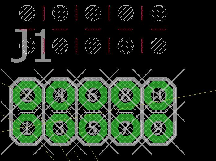

Gast #4389601
Ich habe diese Flächen beispielsweise bei zwei Pads (mit dem gleichen
Nets) und einem Polygon mit dem gleichen Netz (siehe Anhang). DRC
meckert wegen ncht eingehaltener Clearance, was mir nicht einleuchtet,
da es sich doch um das gleiche Netz handelt??
Gast #4390890
Stefan S. schrieb:
> Vermutlich meckert dort der DRC, weil sich hier 2 Pads überlappen.
> Das
> ist so nicht erlaubt. Arbeite mit Polygonen. Ansonsten bitte einmal das
> Eagle File hier posten.
hmm, also hier überlappen eben keine Pads und ein Polygon habe ich mit
dem selben Netz der beiden Pads drübergelegt.
Trotzdem Danke für deine Anmerkung!
