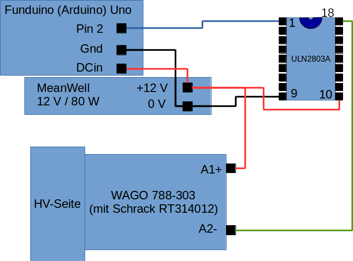

es gibt zwar zum Betreff hunderte Fragen+Antworten im Netz aber bisher
konnte ich mit keiner mein Problem erklären.
Ich möchte gerne ein 12V-Relais mit dem Arduino schalten und die Lösung
mit dem ULN2803 gefiel mir am Besten.
Ohne Relais scheint es auch zu funktionieren. Pin 18 am ULN hat bei
0V-Pegel des Arduinos 12V und bei 5V des Arduino 0V.
Mit Relais baut sich die Spannung am Relais sehr langsam auf, bis das
Relais nach etwa 60 s und etwa 7V beginnt zu schalten. Nachfolgende
Schaltvorgänge passieren dann schneller.
Der Arduino-Ausgang kommt allerdings mit Relais auch nicht auf 5 V
sondern erreicht nur 1,5 V.
Kontakte habe ich alle nochmal überprüft, habe einen anderen Arduino Pin
verwendet, habe einen Ersatz-ULN2803A ausprobiert, habe die Massen von
Netzteil und Arduino zusätzlich verbunden,...
Direkt an das Netzteil angeschlossen schält das Netzteil auch, der Strom
beträgt dann 32 mA, also alles machbare Werte.
Ich würde mich sehr über Tipps freuen wo der Fehler liegen könnte.
Kann man machen. Dein Schaltplan sieht OK aus.
OK.
Da stimmt was nicht.
> Nachfolgende
Wie schnell? Das muss SOFORT schalten, in wenigen Millisekunden!
Das darf gar nicht sein, denn der Arduino "sieht" das Relais nicht, nur
den ULN2803.
Schält? Wer schält was? Einen Apfel?
Irgendwas verpolt oder falsch verbunden.
OP #4388861
> den ULN2803.
Das wundert mich auch. Ohne ULN2803 liegen am ArduinoPin 4,6 V. Die
Schaltung entspricht der im Schaltplan. Wenn das alles so stimmt und
funktionieren müsste, dann bleiben für mich noch 3 Möglichkeiten:
1) Beide ULN2803 sind defekt
2) Irgendwo ist eine Kontaktstelle nicht in Ordnung (obwohl ich die
Schaltung sowohl auf Threadbord als auch gelötet auf einer
Lochrasterplatine aufgebaut habe)
3) Der Arduino-Ausgang hat zu wenig Leistung um den ULN zu schalten.
(z.B. defekter Arduino)
Entschuldigung, ich meinte über das Netzteil kann ich das Relais direkt
schalten. Damit will ich sagen, dass es vermutlich nicht am Relais
liegt.
#4389061
Da der Arduino eine LED schalten kann kannst du einen defekten Arduino
schon mal ausschließen.
Das kannst du leicht testen: Arduino von der Schaltung trennen,
Multimeter auf Strommessen stellen und über das Multimeter 5 V auf den
Pin 1 des ULN geben. Wieviel Strom fließt dabei?
Deutet erstmal darauf hin, dass es kein Aufbaufehler ist aber man weiß
ja nie.
4.) Mit dem Netzteil ist auch alles OK? Dein Arduino läuft auch mit ~2
V. Vielleicht hat das den Hau weg. Schau dir die Signale auch mal mit
dem Oszi an.

OP #4390165
Lösungen können manchmal so einfach sein. Ich hatte anfangs mal Pin und
Software geändert da es nicht funktioniert hat ( mit LED aber
schon).Irgendwie habe ich in der Zwischenzeit den Verdrahtungsfehler
behoben und mir ist nicht aufgefallen dass die Software falsch war. Mit
einem Minimalbeispiel konnte ich eben beweisen, dass es nur an der
Software lag.
Vielen Dank für die vielen Antworten und eure Unterstützung! :-)
