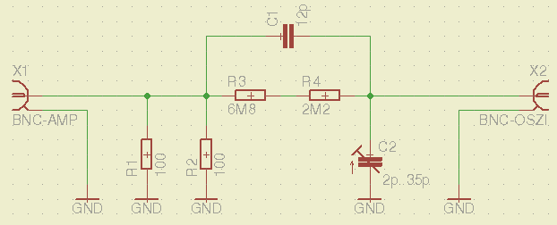

ich beschäftige mich zur Zeit ein wenig mit HF. Im Speziellen versuche
ich gerade diverse Schaltungen (Verstärker, Oszillatoren, ...) im Kurz
und Mittelwellenbereich aufzubauen um ein wenig Erfahrung zu sammeln.
Dabei benötige ich häufig einen 50Ohm Last-Widerstand an dem (z.B. mit
dem Oszi) gemessen wird. Um das Gefummel mit dem Tastkopf an den
BNC-Anschlüssen zu vermeiden bin ich nun auf die Idee gekommen mir in
einem Kleinen Gehäuse einen 50Ohm Widerstand mit der Schaltung eines
Oszilloskop-Tastkopfes fest einzubauen (siehe Anhang). Aus dem Gehäuse
sollten 2 BNC-Buchsen führen. Eine zum DuT und die zweite möglichst
direkt ans Oszilloskop.
Nun zu meinem eigentlichen Problem: Irgendwo habe ich jetzt gelesen,
dass 50Ohm-Leitungen am Oszilloskop nicht ideal sind, weil es zu starken
Reflexionen kommen kann. Gibt es eine schaltungstechnische Lösung oder
zumindest eine Verbesserung um eine 50Ohm Koaxial-Leitung direkt ans
Oszi anschließen zu können. Ich dachte etwa an einen Dämpfungswiderstand
an der Seite des Oszis. Ideal wäre aber wenn ich die Beschaltung zur
Dämpfung der Reflexionen mit in mein Gehäuse packen könnte.
Ich hoffe ich hab mein Anliegen verständlich formulieren können.
PS: Mein Oszilloskop hat eine Bandbreite von 70MHz. Die Schaltung aus
dem Anhang ist demnach vorwiegend für den Mittelwellen- und den unteren
Kurzwellenbereich vorgesehen.
Gast #4389560
swas nennt sich dummy-load - gibt es fertig mit -10,-20,-30,dB
Messausang. Die teueren sind oft mit dem giftigen Zeugs drin - nicht
aufmachen!
Deine Schaltung löst das Problem nicht - die wird zwar eine 50 Ohm Last
darstellen, aber die LEITUNGS-Transformation auf der Leitung vom
Lastwiderstand zum Oszi bleibt ein Problem. Da nutzt auch das
Tastkopf-Frontend nichts. (Eine Tastkopf-Strippe ist beileibe keine
einfache Koax-Leitung).
1. Mach einen belastbaren *resistiven* -10 dB Teiler der allseitig 50
Ohm hat (PI oder T ist wohl egal)
2. Nimm eine 50 Ohm Leitung bis zum Oszi
3. Nimm einen 50 Ohm Durchgangsterminator direkt am Oszi (Falls man
die Impedanz vom Oszi nicht auf 50 Ohm absenken kann) und gleiche den
ganzen Kram evtl. noch mit einem Kompensationskondensator ab (wie beim
normalen Tastkopf-Abgleich falls das geht). Die Durchgangsterminatoren
von Reichelt hab ich mal vermessen und die waren bis 70..100MHz ganz ok
- Drüber raus eher nicht so toll.

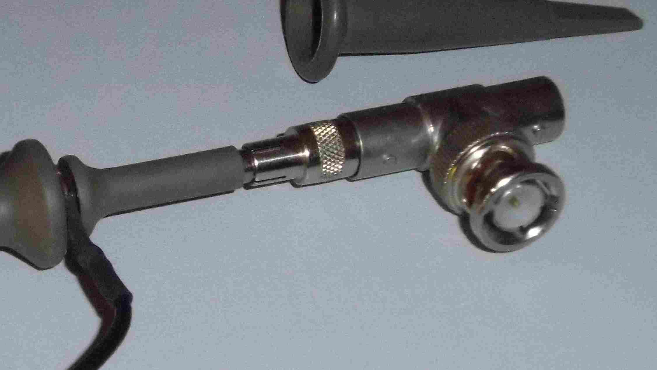

#4390568
Verstehe ich nicht.
Verlangt dein Gerät nach einem 50 Ohm Abschluss?
Normaler Weise kann man sonst einen 10:1 Tastkopf bei Frequenzen der
Mittelwelle problemlos verwenden.
Reflexionen im Kabel spielen da noch keine Rolle, und die vielleicht
10pF des Tastkopfes stellen bei 1,6MHz einen Blindwiderstand von 10 kOhm
dar, bedämpfen das Signal i.d.R. also kaum.

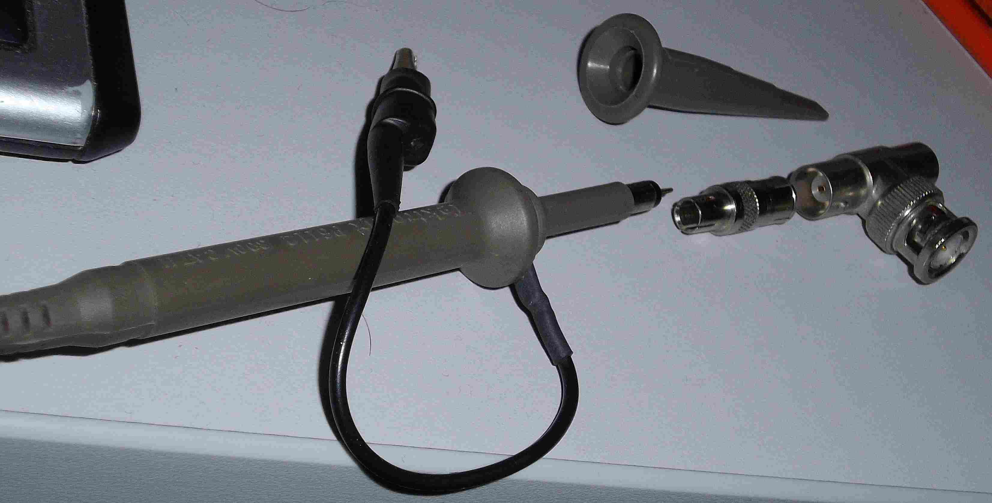

Vielen Tastköpfen liegt auch eine Hülse bei, die man auf den Tastkopf
aufschieben kann, wodurch dieser auf eine BNC-Buchse passt.
P.S.:
Oszilloskope, bei denen das eine Rolle spielt, also mit 100MHz oder
mehr, haben meist einen zuschaltbaren 50 Ohm Abschlußwiderstand
eingebaut.
Alternativ baut man sich den eben in so ein BNC-Durchgangsstück ein.
Wenn du dann noch am anderen Ende des Kabels einen 450 Ohm Widerstand an
die Seele anlötest, hast du schon einen prima breitbandigen 10:1 Teiler,
der den Prüfling nur mit 500 Ohm belastet.
Damit kann man auch mal an Logikschaltungen messen, ohne diese zu
überlasten.
Noch etwas:
Verwende möglichst (belastbare) SMD-Widerstände!
Bedrahtete Typen haben oft eine gewendelte Widerstandsschicht und auf
die  dadurch erzeugte Induktivität kann man bei HF gut verzichten.

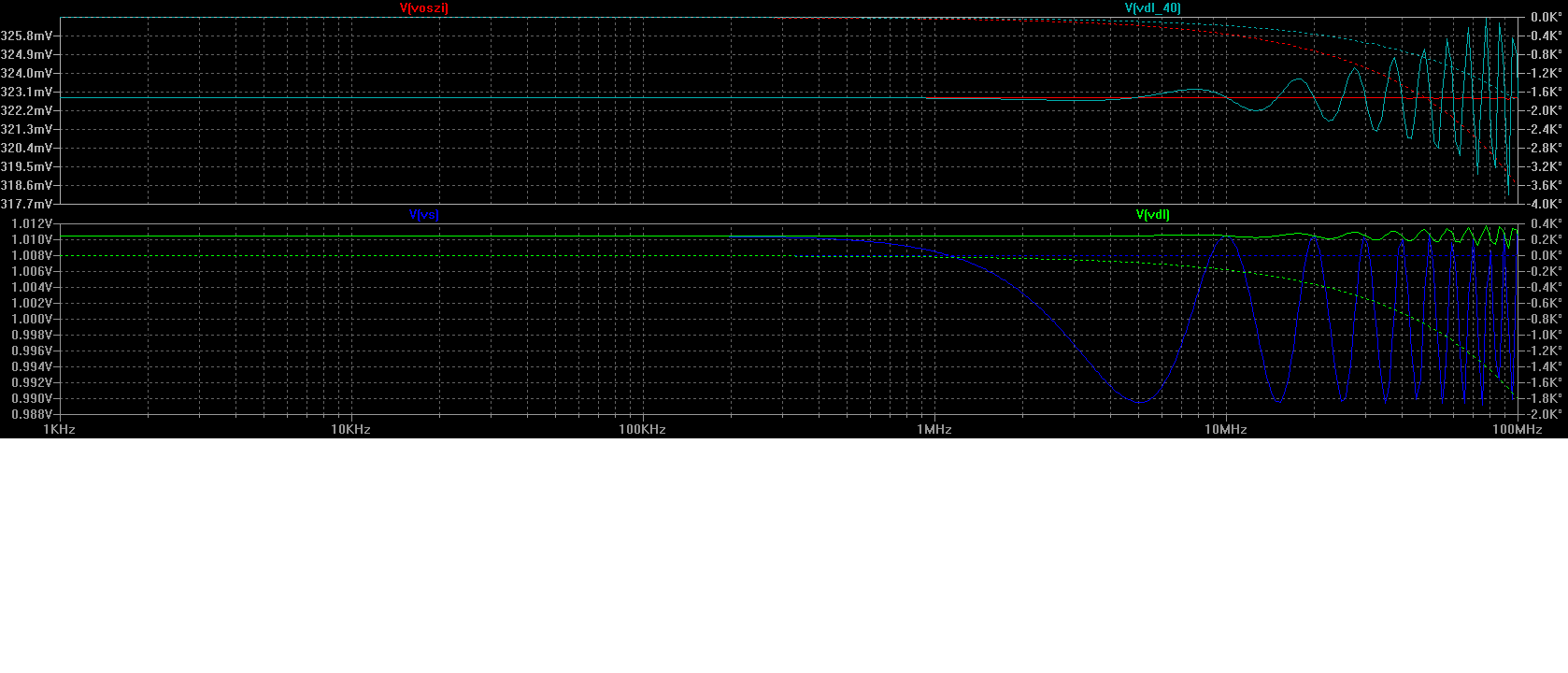

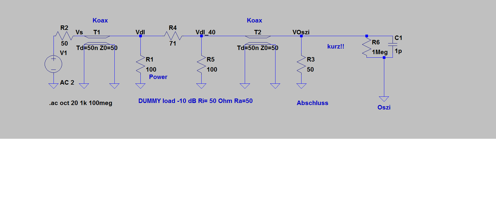

Gast #4390668
das ist richtig, aber eine prima Methode den Tastkopf durch
Unachtsamkeit zu verbiegen.... ;-) und die Dummy Load braucht er wohl
sowieso.
Die Sendeleistung möchte man nicht gerne im Durchgangsterminator als
einzige Last verheizen, aber über die Leistung wissen wir nichts.
SMD- oder Chip-Widerstände sind vorteilhaft,sehr beliebt:
http://www.dl2lto.de/sc/HB_LDG.htm und ähnliche
Wenn man von dem
50 Ohm Sender mit einem
50 Ohm Kabel auf die
50 Ohm Dummy-load mit einem
50 Ohm Kabel
zum 1 MOhm Oszi will
wird man sich auf Oszi-Seite einen 50 Ohm Eingang wünschen.
Bei den möglichen 70 MHz (Bandbreite vom Oszi) wären wir mit der 1
m-Labor-rg58-strippe schon bei lambda/4. Nicht gut...
Wenn das Oszi keine 50 Ohm hat, hat hilft so ein aufsteck-bnc-bnc-Ding.
1.) Die 3 cm Leitungslänge vom Oszi-BNC bis zum hochohmigen AD Wandler
machen keine nennenswerte Transformation
2.) Die 1m 50-ohm-Strippe ist impedanzrichtig abgeschlossen iund macht
auch kein Transformation.
Kann man allerdings schon über die Sender-Impedanz nichts vernünftiges
aussagen, hilft nur noch der Tastkopf.
OP #4391013
Ich hab mal danach gesucht und habe tatsächlich noch so eine Hülse für
meine Tastköpfe finden können. Bislang habe ich eine einfache BNC-Buchse
mit Lötanschluss genommen und daran den Tastkopf drangefummelt (mit der
Krokodilkleme am Masseanschluss => auch nicht optimal).

Gast #4391107
hi,
der Aufbau passt aus meiner Sicht. 10:1 brauchst Du wohl nicht.
10mW an 50 Ohm sind 707mV. Das ist für das Oszi kein Problem - für einen
Messempfänger schon.
Bei der mini-Leistung geht auch
50 Ohm Dut -> 50 Ohm Koaxialkabel -> Durchgangsabschluss ->
Oszilloskop
Wichtig ist halt, das alle Koax-Kabel bei Längen die in die
Größenordnung der Wellenlänge kommen oder länger sind *allseits
impedanzrichtig abgeschlossen* sind da sie sonst transformieren. Bei khz
wurscht bei zig Mhz wichtig. Rechne die Wellenlänge aus -
Verkürzungsfaktor 0.9...0.95.
btw. Ist Dein Ausgang symmetrisch oder unsymmetrisch? Da möchte man auch
keine Fehler machen. Wenn Du von Koaxkabel redest muss er unsymmetrisch
sein.
