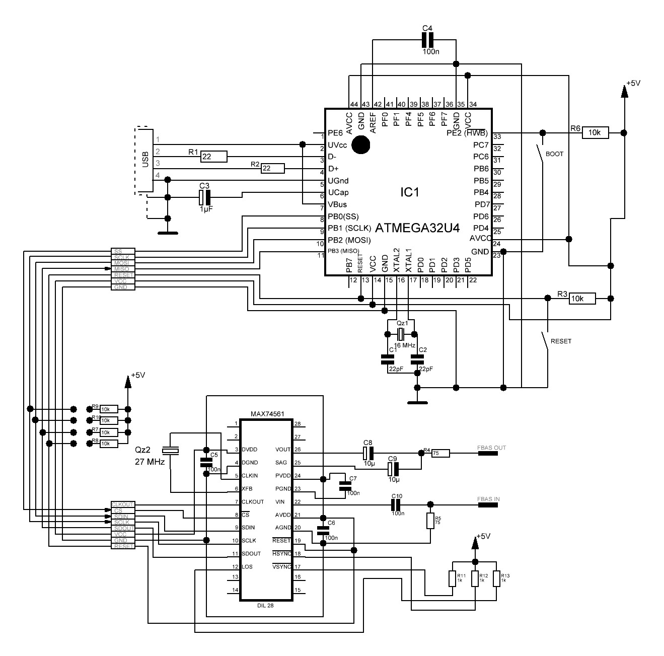

ich stehe vor einer Mauer und komme leider nicht weiter und suche daher
hier nach rat.
zum Projekt:
ich möchte ein ATmega32u4 mit einem MAX7456 verbinden um so auf ein
Kamerabild eine Textausgabe zu geben.
das ist bis jetzt mein Programmcode

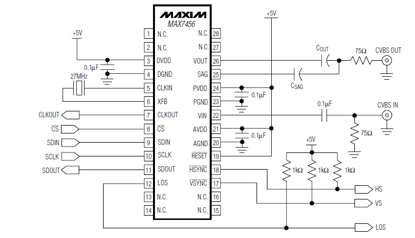

von Stephen (Gast)
naja ich habe mir die standart schaltplänen für die jeweiligen Chips
angeguckt und habe diese dann nachgebaut und per SPI schnittstelle
verbunden
im anhang sind diese schaltpläne auf die mein Versuch aufgebaut ist

von Stephen (Gast)
ich hab mich jetzt mal ran gesetzt und ein Schaltplan meiner Platine
angefertigt.
Außerdem habe ich die Programm noch mal angepasst

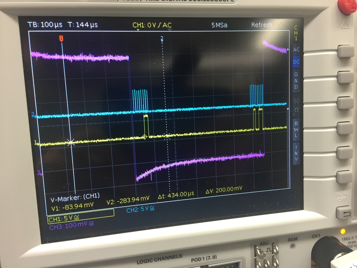

desweiteren habe ich jetzt weitere Messungen unternommen und habe
herausgefunden, dass das Taktsignal vorhanden ist, das auf dem MOSI was
übertragen wird und das das CS Signal richtig arbeitet.
Trotz alldem bekomme ich immer noch keine Ausgabe auf dem BILDSCHIRM.
habe mehrere Kollegen schon befragt die sich mit Programmierung
auskennen gefragt. Diese meinten das es auf dem ersten blick erstmal
alles Gut aussieht.
Bitte um Hilfe!
Danke schon mal im vorraus

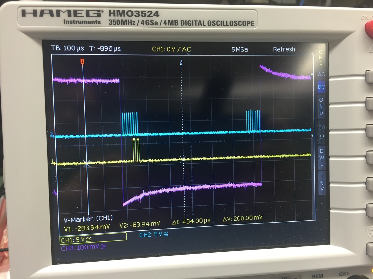

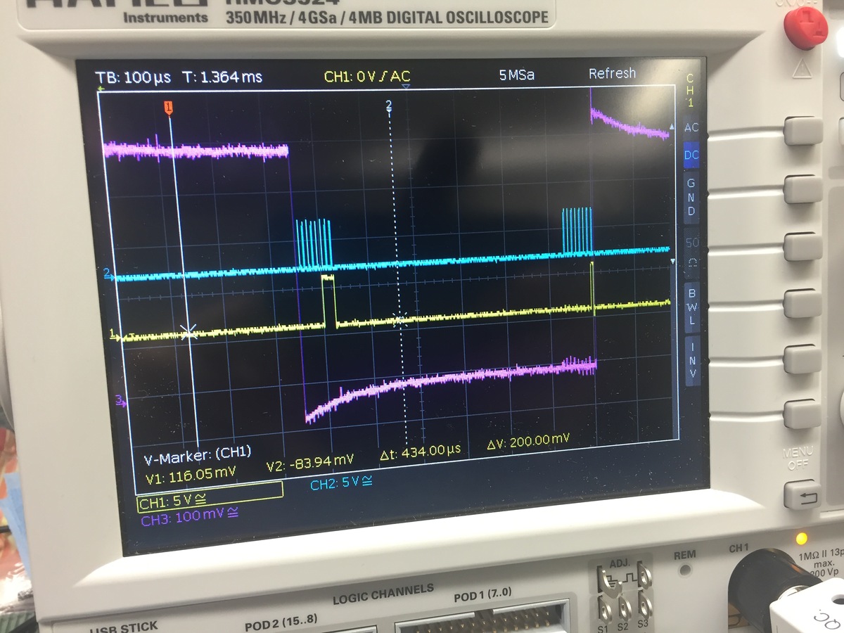

von Stephen (Gast)
Mario L. schrieb:
> (es sei denn, man hat gleich einen Logikanalysator).
Wir haben es mit einem Logikanalysator schön darstellen können die
kommunikation des SPI
Im Anhang sind diese Messdaten zu sehen
erstes Datenwort ist:
0x05,0x00
zweites Datenwort ist:
0x06,0x26
drittes Datenwort ist:
0x07,0x01
als die Kommunikation funktioniert theoretisch

von Jens (Gast)
Also auf den ersten Blick sieht es so aus als ob du deine SPI per
Software ansprichst. Also du tackerst die Bits zu Fuß raus. Warum tust
du das?
Du hast doch sogar die Leitungen der SPI verbunden.
Ich schlage vor, dass du das Hardwaremodul vom Controller verwendest. Da
kannst du einigen Problemen aus dem Weg gehen.
Wenn du an der Softwarelösung festhalten willst, dann prüfe bitte zuerst
ob da auch die richtigen Werte geschrieben werden.
Du schreibst ja, dass auf MOSI irgendwas passiert. Aber es ist von
enormer Wichtigkeit, was da genau passiert!!! ;-)
Gruß, Jens
von Jens (Gast)
Dein Clock sieht auch nicht nach 50% Duty aus. Überprüfe bitte ob die
Signale auch lang genug anliegen, dass der MAX das verstehen kann.
von Jens (Gast)
Und wenn ich mir die Signale genauer anschaue:
Mess mal die Spannung an deinem CS.
Dein Oszi ist auf 100mV/DIV. Das heist, dass dein High Signal am CS nur
0,5V groß ist.
Oder habe ich mich da verlesen? Prüfe das mal nach.
Eventuell brauchst du am CS einen Pull Up.
> 0,5V groß ist.
1:10-Tastkopf?

Hm wo ist deine Configuration für den IC, du musst noch einige Register
setzten damit da was kommt
Ich zwar asm für PIC16 aber da kannst es eigentlich gut raus lesen.
max7456_conf                                    ; Max7456 Config
        movlw   0x00                            ; VM0 Video Mode Register 0 (Write)
        movwf   SPI_DATA_WRITE
        call            SPI_Send
        movlw   B'01001000'             ; 0 , 1=PAL, 00=Auto Sync, 1=Enable OSD, 0=Enable OSD immer, 0=SW RST, 0=Enable Video Buffer
        call            SPI_Send
        movlw   0x01                            ; VM1 Video Mode Register 1
        call            SPI_Send
        movlw   B'00000100'             ; 0 = NA, 000=Background MODE Brightness 100%, 11=Blinking Time 160ms, 00=Blinking Duty Cycle BT:BT
        call            SPI_Send
        movlw   0x02                            ; HOS Horizontal Offset Register
        call            SPI_Send
        movlw   B'00111111'             ;00 = NA, 000000 = Horitzontal Offset (Blanking)
        call            SPI_Send
        movlw   0x03                            ; HOS Vertical Offset Register
22
        call            SPI_Send
23
        movlw   B'00111111'             ;00 = NA, 000000 = Vertical Offset (Blanking)
24
25
        call            SPI_Send
26
        return
http://www.grautier.com/grautier/archives/60-C2OSD-V1.0.html
von Jens (Gast)
@ Rufus Τ. Firefly:
Könnte sein. Aber da er nicht schreibt wie er misst, soll er bitte
nachsehen dass das passt.
Auch sind an dem Signal unschöne Unterschwinger. Daher meine Vermutung,
dass da was nicht in Ordnung.
Aber da er sich nicht mehr meldet wird das Problem behoben sein.
Leider bekommt man nicht immer Rückmeldung an was es jetzt gelegen hat.
So muss jeder andere immer wieder die gleichen Fehler machen. Viele
holen sich hier Hilfe, aber die Ergebnisse behalten sie für sich.
Schade!
Grüße an alle, Jens
Kennen wir doch. Altes Motto: "Wer misst, misst Mist".

Ich messe die Taktleitung, CS, und Daten mit einem Messtaster x10
von Stephen (Gast)

von Karl H. (kbuchegg)
Laut Schaltplan sind am Mega32 auch noch die Pins der seriellen
Schnittstelle frei. Da einen FT232 drann, der die Kommunikation dann auf
USB bringt und am PC ein Terminalprogramm dazu, ist auch eine Option.
Aber auch hier: Ohne Vorleistung in Form von Hardware und Code wird das
nichts.

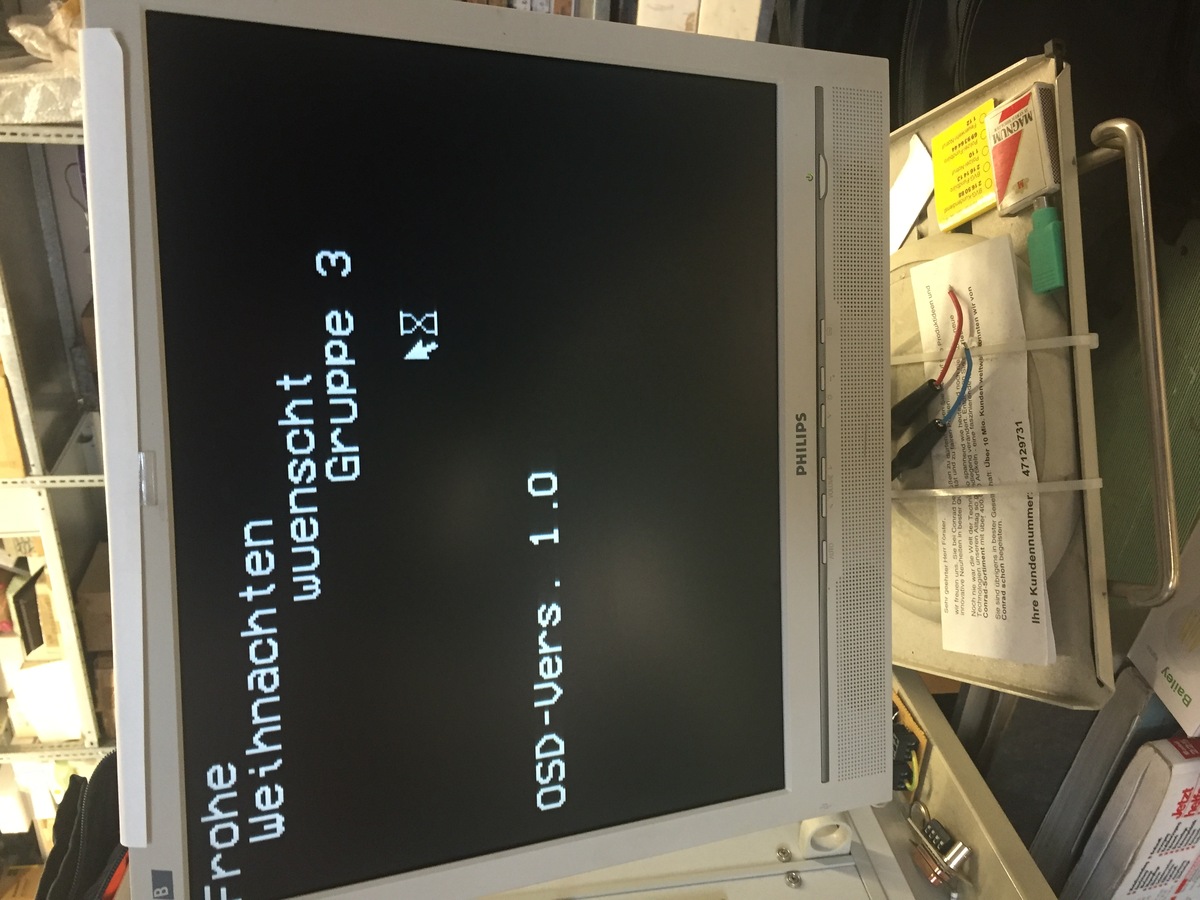

JA!
genau das war der FEHLER!
von Stephen (Gast)
Eine sache habe ich noch...
der unterste ausgabe ist bei der Adresse 0xFF
aber leider nur bis hälfte des Bildes.
die HOS und VOS register habe ich schon soweit angepasst
wie bekomme ich das jetzt soweit runter gezogen das es bis zum untersten
Bild rand schreibbar ist?
von Mario L. (mlatzig)
Der soll doch 16 Zeilen haben. Ich zähle bei dir um die 10 Zeilen. Auch
Register 0x05 (DMAH) Bit 0 (für Address Bit 8) mit benutzt ...?

Warum ist das Bild so schief?
von Stephen (Gast)
danke das mit dem Register werd ich mal versuchen...
werd mich mal weiter in das Projekt vertiefen...
DANKE FÜR ALLE DIE MITGEHOLFEN HABEN!
weil ich es schief fotografiert habe und weil der Bildschirm abschüssig
steht
