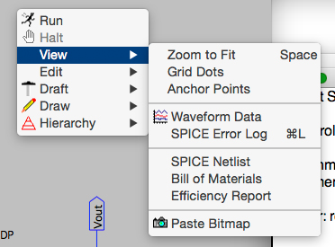

Gast #4390283
Helmut S. schrieb:
> Control Panel -> Operation  x Generate Expanded Listing
Ich nehme an, dass du eine Windows Version verwendest, die Max Version
scheint da eine andere Implementierung zu haben.

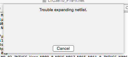

Bei mir:
a) rechte Maus-Taste -> Submenu -> View -> SPICE Netlist -> darauf folgt
das Fenster mit der Datei.net
b) Cursor in das Fenster setzen -> Maus-Taste -> Generate Expanded
Listing -> es erfolgt die Ausgabe der Fehlermeldung "Trouble expanding
netlist."

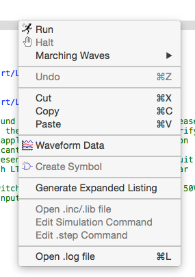

Hallo.
Ich habe gerade beim Mac noch'n versteckten Knopf für "Generate Expanded
listing" gefunden. Jetzt stehen die gerechneten Bauteilwerte im Log-File
- das ist ja schon mal was. :-))

Hallo.
Also. das Eintragen der gerechneten Bauteilwerte in die durch "Generate
Expanded Listing" erweiterte Log-Datei funktioniert. Aber die
Erweiterungs-Option muss vor dem Öffnen der Logdatei gesetzt sein.
