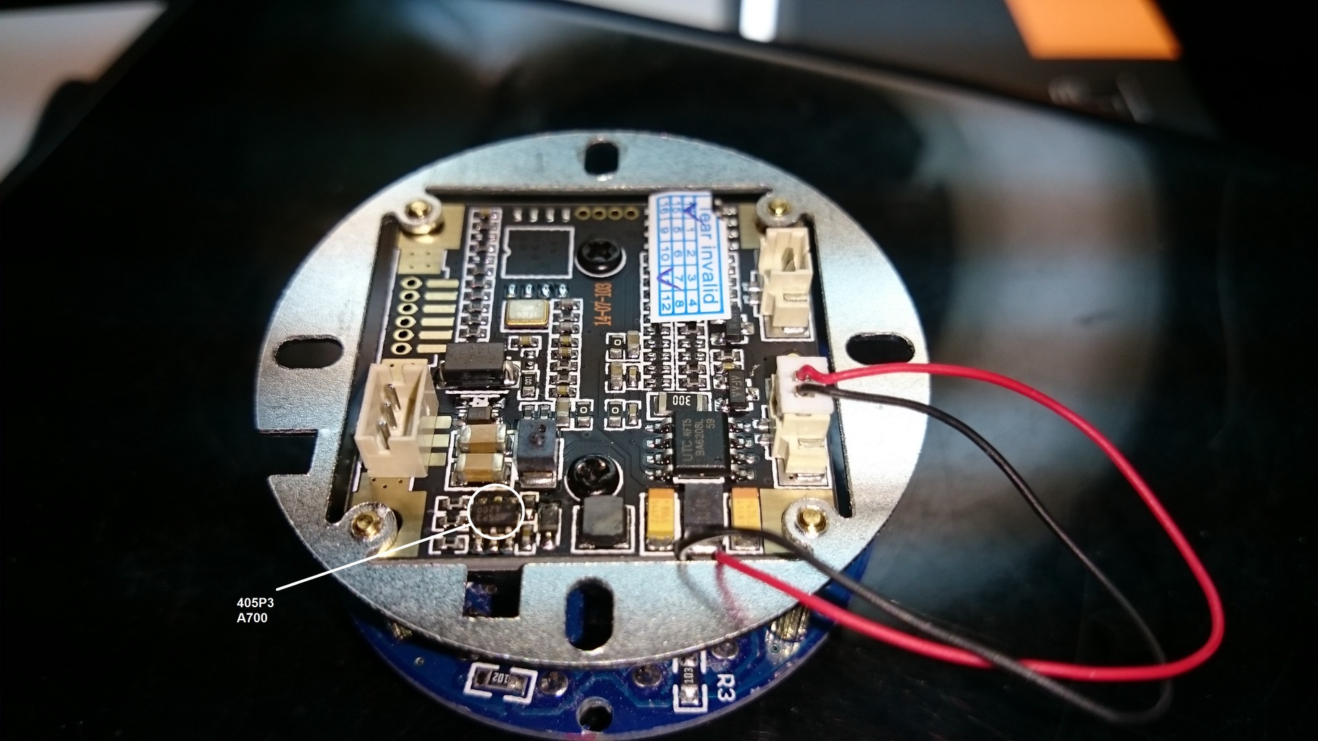

Hallo
in meiner Überwachungskamera ist was abgeraucht weil ein falsches
Steckernetzteil angeschlossen wurde ( leider beim Umbau vertauscht ).
nun bin ich auf der Suche nach passenden Ersatzteilen um sie
auszutauschen.
auf dem def. 6 Beiner SMD steht 405P3 A700 und auf dem 2poligen Teil (2x
vorhanden, 1x defekt) sowas wie /00. kennt jemand diese Teile und kann
mir da weiterhelfen ?
#4390569
Es heisst AZ00 und damit ist es ein EUP3458:
http://www.micro-bridge.com/data/Eutech/EUP3458.pdf
Ist einzeln wohl nahezu unerhältlich, da China-Produkt. Das Pinout ist
allerdings kompatibel zu diversen Switchern von TI&Co, aber da müsste
man die weiteren Parameter checken, ob man das einfach so tauschen kann.
Eine schnelle Reparatur wird das nicht.
Das zweipolige Ding könnte eine Diode oder eher noch eine Spule sein,
meine Glaskugel ist da gerade etwas trübe. Die kleinde Diode rechts
neben dem kaputte IC sieht auch etwas blasig aus.

Tja, und wenn über den durchgebrannten switcher die Überspannung an den
Prozessor gelangt ist, hast Du gar keine Chance, das wieder ans Laufen
zu bekommen.
