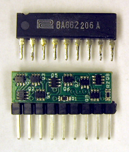

ich suche jemand der mir 2x folgende SMD pcb bestückt und verlötet:
http://wiki.openmusiclabs.com/wiki/BA662
Das Format ist etwas kleiner als 0805 - 0603/SOT363
2 pcbs, die Transistoren und je ein OffsetTrimmer in dem passenden SMD
Format liegen vor,
Wiederstände habe ich nicht, es werden ingesamt noch 2x 47K, 2x 10K inm
Format 0603 benötigt.
Ich habe es an einer dritten PCB mit einer 0,2mm Lötspitze selber
versucht, aber es nicht geschafft obwohl ich vorher schon öfters SMD
(0805) gelötet habe.
Wer hat Erfahrung in dem Format, kann und möchte das gern übernehmen ?

Also ich löte sowas eigentlich immer mit Heißluft, einzelne Widerstände
gehen aber auch wunderbar mit dem Lötkolben. Eine Seite verzinnen,
Widerstand mit Pinzette dranhalten, heiß machen. Dann andere Seite ganz
normal anlöten. Bei den SOTs Flussmittel auf die Platine, ein Bein
anlöten. Dann mit einem Lötzinnblob am Kolben drüberziehen. Entlötlitze
auflegen und alles Überflüsse aufsaugen. Fertig.
