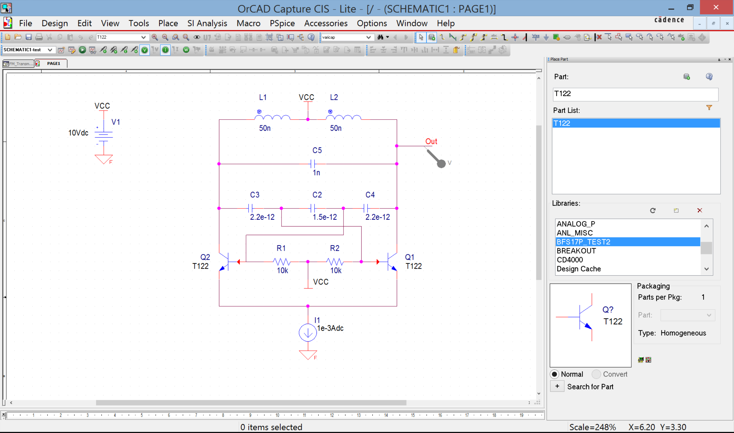

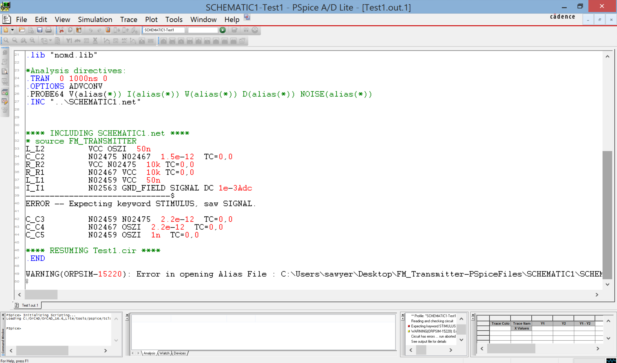

Hallo ale zusammen, ich bin absoluter OrCad neuling und mache meine ersten Gehversuche. Bei meiner Simulation bekomme ich eine Fehlermeldung. In dieser sind 3 Errors für meine Kapazitäten. Kann ich nicht verstehen da ich diese direkt aus der Lib genommen habe. Der letzte Error macht mich jedoch am allermeisten stutzig. WARNING(ORPSIM-15220) Was bedeutet dies? Vielen Dank für eure Hilfe sawyer

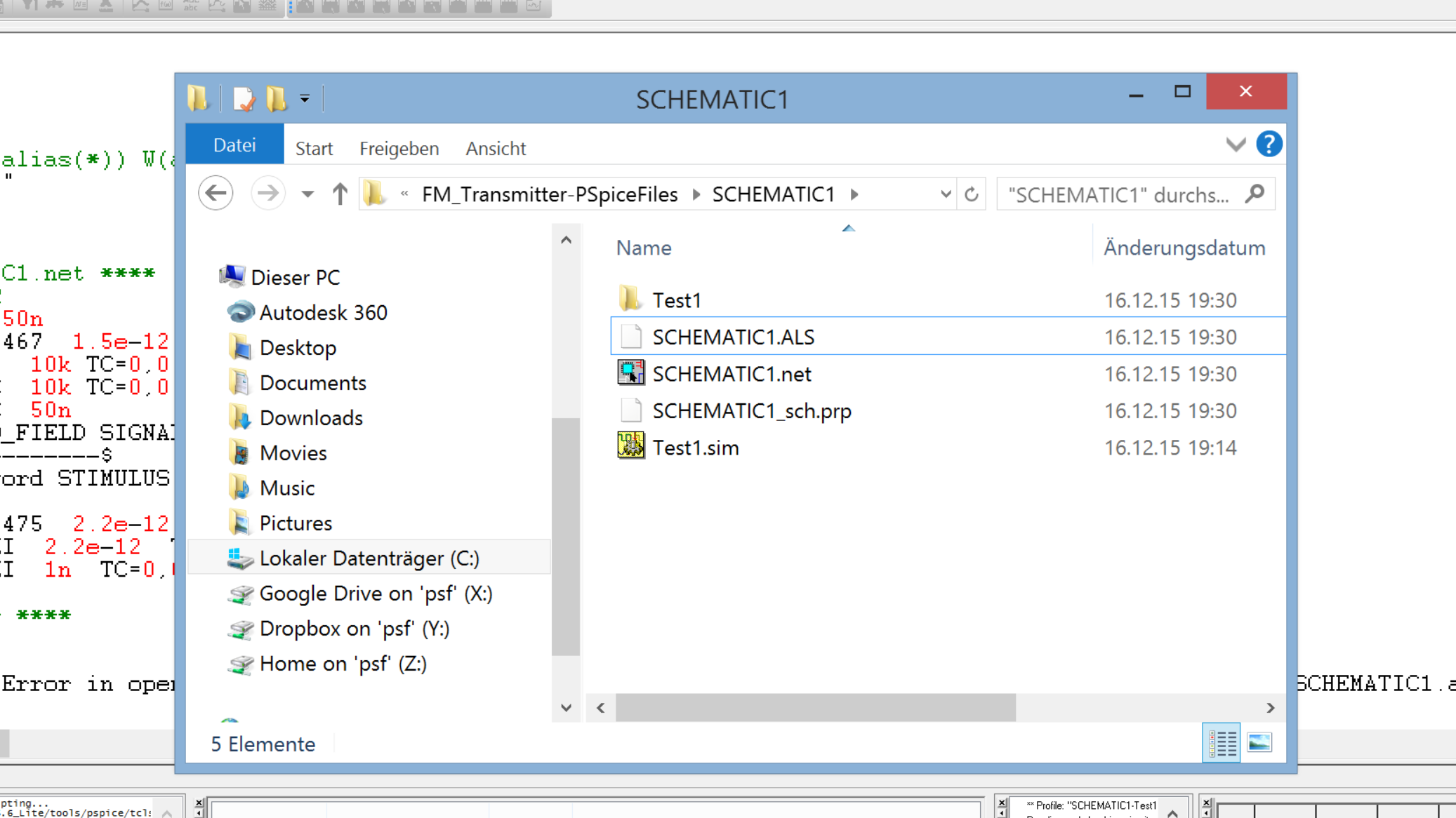

Steht da doch: Error in opening file. Sieh Dir dir komplette Fehlermeldung an, da steht der Dateiname drin. Gibts die Datei? Steht da was sinnvolles drin?
Also die Datei existiert. Siehe Bild Das seltsame ist ja auch das er eine Kapazität akzeptiert und 3 davon nicht. Hab jetzt mal ein Screenshot von meinem Aufbau gemacht. Villt liegt ja da der Hunde begraben. :(
Habe nun nochmals eine Schaltung aufgebaut. Zwei Widerstände und eine Kapazität. Einfach um zu Testen ob der Fehler an der Schaltung liegt. Aber es kommt der exakt gleiche Fehler. Kennt irgendwer diese Fehlermeldung?

Sawyer M. schrieb: > Das seltsame ist ja auch das er eine Kapazität akzeptiert und 3 davon > nicht. Welche denn? Vielleicht kommt das Programm mit der Schreibweise der Kapazitäten nicht klar?
Nemesis schrieb: > Sawyer M. schrieb: >> Das seltsame ist ja auch das er eine Kapazität akzeptiert und 3 davon >> nicht. > > Welche denn? Vielleicht kommt das Programm mit der Schreibweise > der Kapazitäten nicht klar? Der C2 wird akzeptiert. Die anderen Kapazitäten nicht trotz gleicher villt. umständlicher aber korrekter Schreibweise.
Mach mal bei der Stromquelle I1 den Text Adc weg. Lass da nur 1m oder 1e-3 stehen.
Helmut S. schrieb: > Mach mal bei der Stromquelle I1 den Text Adc weg. > Lass da nur 1m oder 1e-3 stehen. Hat leider auch nix geholfen. :(

Sawyer M. schrieb: > In dieser sind 3 Errors für meine Kapazitäten. Bist Du sicher, dass die Fehlermeldung den Kapazitäten gilt? Dann müßten es doch 3 Fehlermeldungen sein. Es sieht eher so aus, dass der Fehler der Zeile darüber gilt, also I_I1.

Anscheinend mag eine Strom-/Spannungsquelle kein GNF_FIELD sondern bevorzugt 'echten' GND - sprich Node 0. http://www.edaboard.com/thread134906.html#post586819 Fehlermeldungen zum Kondensator kann ich nirgends erkennen - aber das muß ja nichts bedeuten.
graduma schrieb: > Anscheinend mag eine Strom-/Spannungsquelle kein GNF_FIELD sondern > bevorzugt 'echten' GND - sprich Node 0. > > http://www.edaboard.com/thread134906.html#post586819 > > Fehlermeldungen zum Kondensator kann ich nirgends erkennen - aber das > muß ja nichts bedeuten. :D tatsächlich. Du bist mein Held. Vielen Dank
