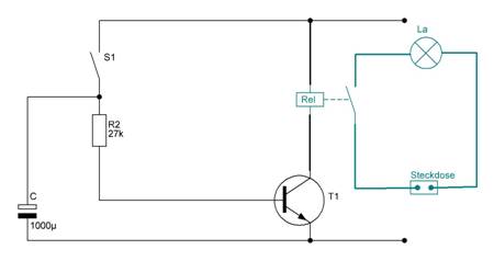

Hallo, ich suche eine Schaltung, welche dafür sorgt, dass wenn man einen Taster drückt sie die verbindung nach ~1Sekunde unterbricht. Sollte jemand wissen wie ich das mache währe ich ihm sehr dankbar Grüße

Stichwort: Monostabile Kippstufe.

rc glied
Ole L. schrieb: > die verbindung - Was für eine "Verbindung"? - Besteht die Verbindung schon vor dem Tastendruck? - Wie kommt die Verbindung nach Unterbrechung wieder zustande? Gruß Dietrich

Im Prinzip wie die Steuerung des Treppenhauslichts. Nur mit einem Zeiter, der es nicht so lange aushält.
#4392287
http://www.rbg.ul.schule-bw.de/elektronik/ausschaltverzoegerung.htm mit kleinerem Kondensator und eventuell Schmitt-Trigger hinten dran.

das fertige Bauteil heißt Wischerrelias

Nicht retriggerbares Monoflop

tex schrieb: > das fertige Bauteil heißt Wischerrelias Du meinst Wischrelais. Ein Wischerrelais ist was für Scheibenwischer am Auto.

Nein, ich meinte doch ehr ein Multifunktions-Zeitrelais mit Wischfunktion im DIN-Hutschienengehäuse

Aus Spargründen schlage ich noch einmal die Schaltung aus dem link oben vor. Je nach Transistor würde ich dann einen Elko 10µ, 22µ ... probieren. Und noch einen freundliche Schutzdiode ;-)
