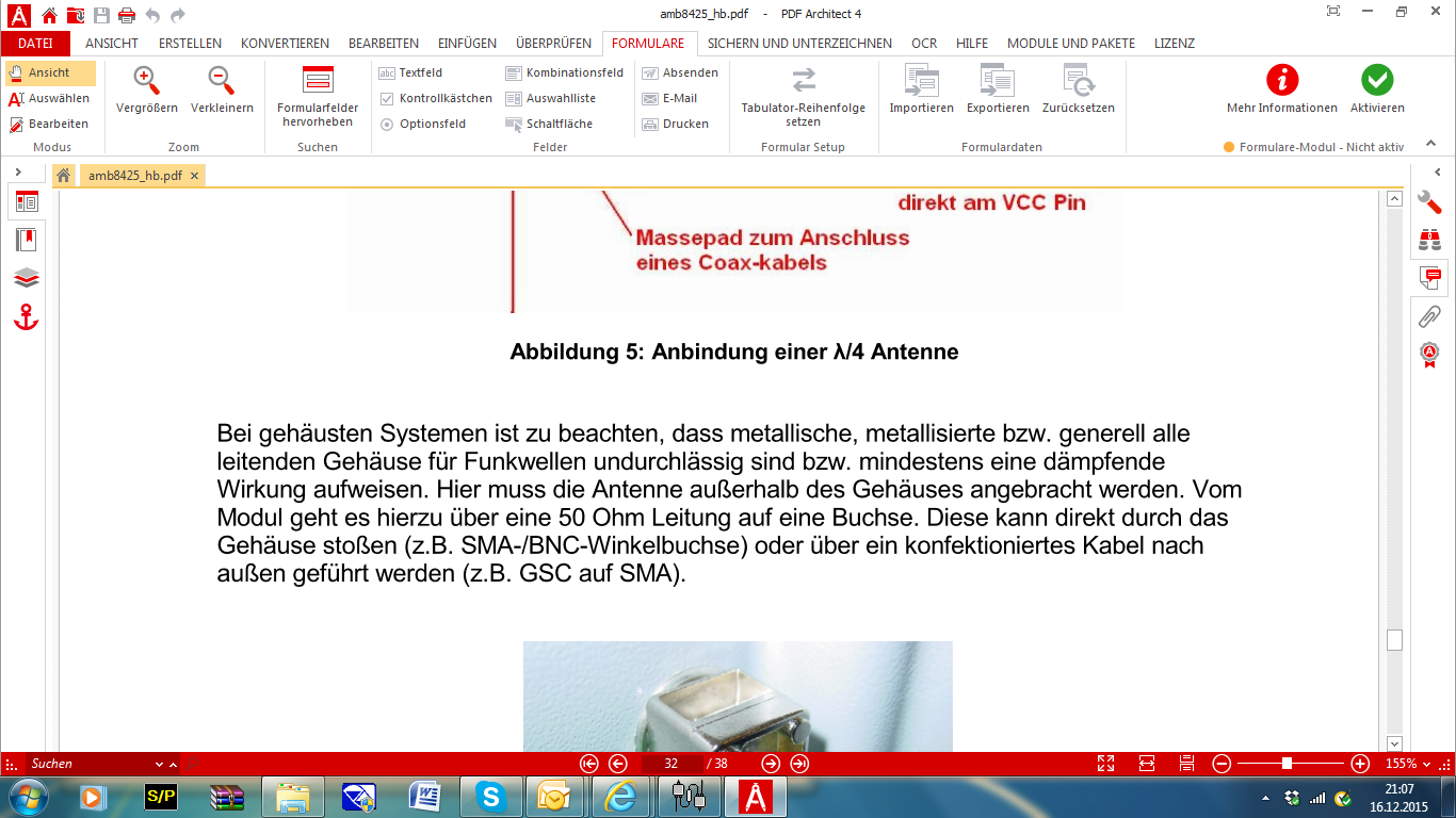

Ich habe ein Funkmodul von Amber.
Das Problem ist das die Daten nicht sauber kommen.
Ich habe gedacht das Problem ist meine schaltung oder der Max3232
Aber heute bei meinen Test habe ich vergessen die Antenne anzulöten.
Es kommen noch schlechter die Daten.
Kann es an der Antenne liegen?

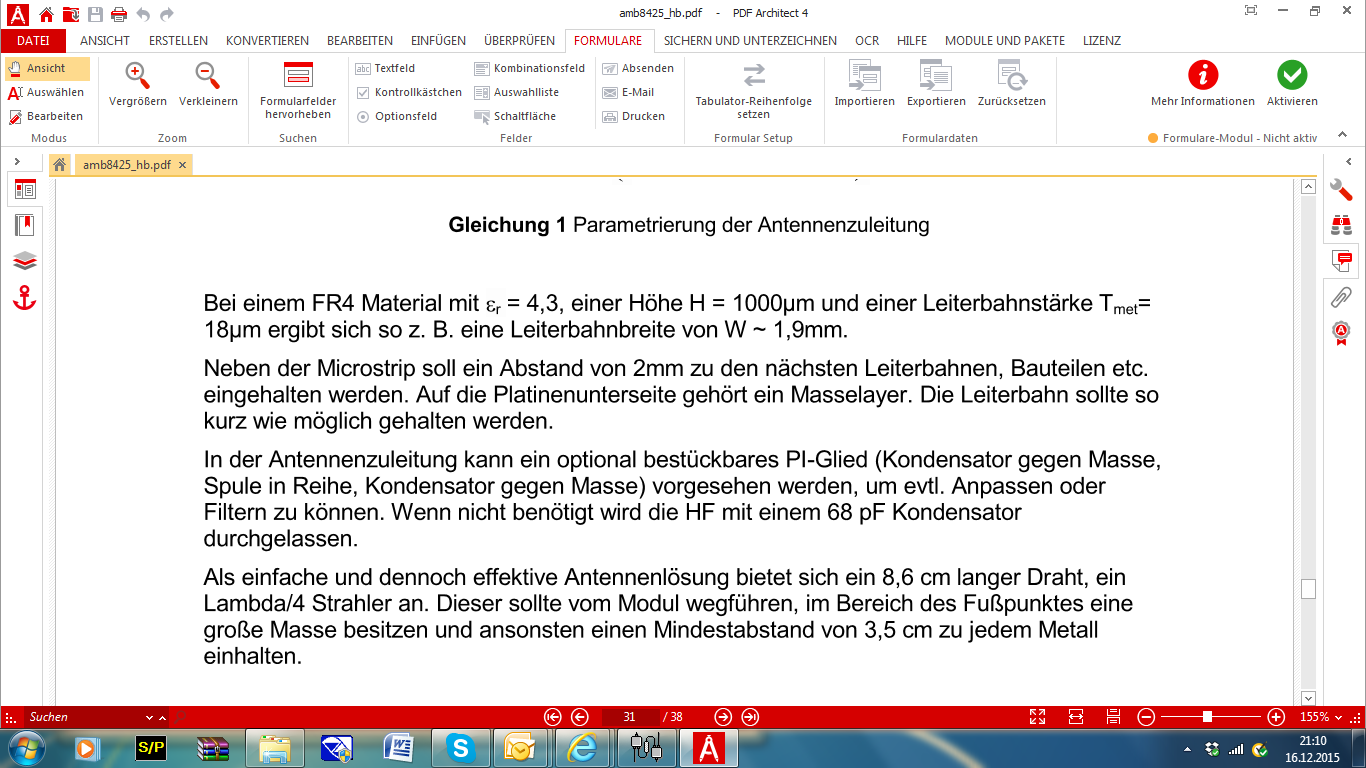

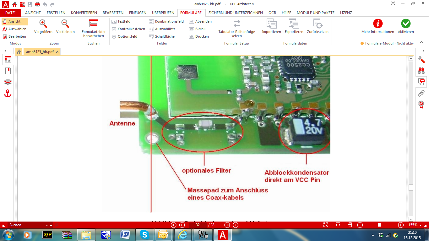

In der Anleitung steht Antennenlösung Draht mit 8,6cm länge.
Oder gehört dafor noch ein Wiederstand mit 50ohm dann die Antenne?
Ich möchte ja nur ein Test machen ob die Daten richtig ankommen.
Funkmodul Amber 8626
Fequenzbereich  868 MHZ
Danke
Überleg' doch nochmal: was genau macht ein Widerstand?
Aus elektrischer Energie Wärme.
Das ist bestimmt nicht das, was du willst.
Ja, natürlich, das kann es immer. ;-)
Ein altes Sprichwort heißt: eine gute Antenne ist der beste
HF-Verstärker.
Einfach ein paar Zentimeter Draht sind übrigens in aller Regel keine
gute Antenne.
Abhandlungen über Antennen findest du im Netz sowie auf totem Baum
in Hülle und Fülle.
Wenn man dir helfen können soll, müsstest du vielleicht erstmal
beschreiben, was du denn im Moment als Antenne hast, was du damit
erreichst, und was du gern erreichen möchtest.

Gast #4392165
Aus meiner Erfahrung sind die Module sehr unkritisch, über kurze Distanz
merkt man gar nicht, wenn etwas mit der Antenne nicht stimmt. Gib' uns
doch mal ein Foto vom Aufbau und Schaltplan. Und was gent GENAU schief?
