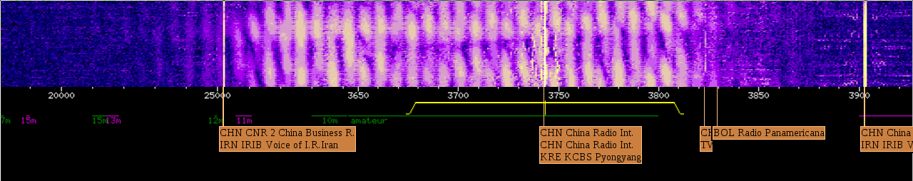

Hallo Funkfreunde,
Beim drehen über das SDR der Uni Twente ist mir ein signal aufgefallen
das sich doch eher ungewöhnlich anhört. (6100 kHz AM)
Könnte es sich da um ein AM Signal handeln das von einer anderen Stelle
überlagert ("gejammt") wird?
Ich habe mal ein Hörbeispiel und entsprechende Screenshots angehängt.
Das ganze hört sich stark nach Magnetron/Mikrowelle an. Ist es dazu
gedacht das eigentliche Signal zu stören?
Ich bin ein sehr interessierter, jedoch unlizenzierter (Im sinne der
AfU) Hörer.
Vielen Dank euch, Asbarg.

von Hp M. (nachtmix)
Hab leider momentan keinen Emfänger hier um zu sehen, ob ich das Signal
auch hier empfange, aber in dieser "Gardine" erscheinen öfter
Strukturen, die mich an ein Videosignal denken lassen.
Vielleicht ist das ein schwacher Störer in der Nähe des SDR.

von Sven D. (Gast)
Ein Überhorizontradar denke ich, war mir aber neu das die sich dort
rumtreiben.

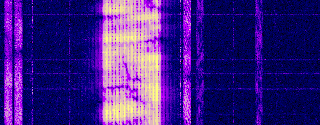

Was mich halt wundert ist dass sich das ganze nach nem sehr
breitbandigen und sehr starkem Signal anhört.
So in etwa wie ein Magnetron von ner Mikrowelle, deshalb dachte ich
zuerst an Störausstrahlungen. Mein Gedankengang war halt dass sich so
ein Sender wohl leicht bauen liesse..

Das glaube ich nicht. Das Signal ist ja nur ca. 20kHz breit und zudem
auf nur ein oder zwei Frequenzen.

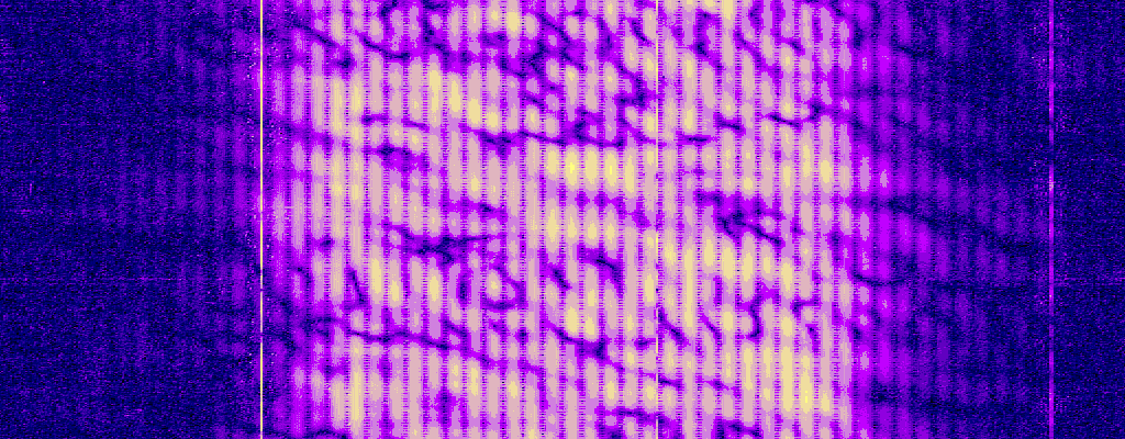

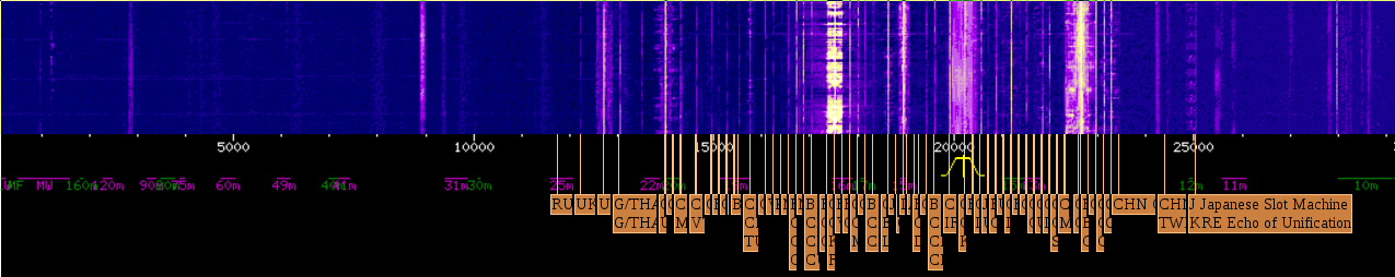

Auf 6807 und 6476.5, 6408, 6390, 6345, 6350, 5760.5, 5557, 5333, 5248,
5217.5, 5131, 4578, 4347.5, 4340, 4327, 4279 sind weitere derartige
Modulationen.
Bei 4645 steht zwar "Tallin Volmet" dran, aber Volmets hören sich anders
an.
Die obigen Sender brauchen zwar nur etwa 3kHz Bandbreite und hören sich
anders an, haben aber im Wasserfall ein ganz ähnliches Aussehen wie das
Ding auf 6100.
Typisch bei den meisten auch das periodische Geräusch, wie von einer
Bildwalze o.ä.
Bei dem breitbandigen Signal auf 6100 war diese Periode wohl bei 50Hz
oder so.
Ich tippe doch sehr stark auf Video Signale.
Bei dem Signal auf  4347.5 steht sogar "USA NMC Fax Pt Reyes CA" dran.
Interessant die Signale auf 5463, 6247 "Japanese Slot Machine", 5625
"The Buzzer",  sowie das 30kHz breite Signal auf 4465 . Das könnten
OTH-Radars sein.

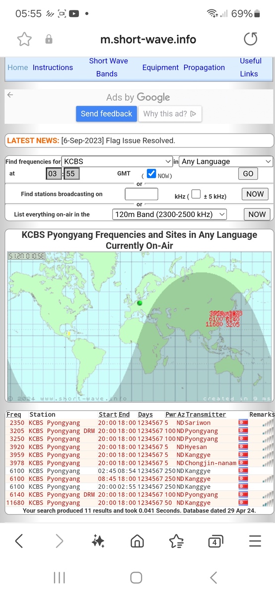

von Heiko J. (heiko_j)
Also China und Taiwan sind ja weit weg .....
http://www.eibispace.de/dx/freq-b15.txt
kHz           Time(UTC) Days  ITU Station                Lang. Target
Remarks
6105          1000-1100       CHN CNR1 Jammer              M   FE
6105          1200-1300       CHN CNR1 Jammer              M   FE
6105          1300-1400       CHN CNR1 Jammer              M   FE
6105          2200-2400       CHN CNR1 Jammer              M   FE
6105          1000-1100       TWN Radio Taiwan Int.        M   FE
k
6105          1200-1230       TWN Radio Taiwan Int.        CA  FE
k
6105          1230-1300       TWN Radio Taiwan Int.        HK  FE
k
6105          1300-1400       TWN Radio Taiwan Int.        M   FE
k
6105          2200-2400       TWN Radio Taiwan Int.        M   FE
k
von Sven D. (Gast)
Dabei handelt es sich um Jamming durch die Aussendung von Musik.
http://www.hfunderground.com/wiki/Firedrake

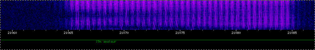

von Alexander F. (alexf91)
Im 15m Band hört man gerade ein Überhorizontradar, wahrscheinlich das
auf Zypern.
Die Bandbreite ist ziemlich genau 20kHz.
Man könnte argumentieren, dass die Herrschaften dort was gegen Digimodes
haben, da sie genau zwischen 21.065 und 21.085 kHz senden...
Soundsamples gibt es hier:
http://www.sigidwiki.com/wiki/PLUTO_II_Radar
