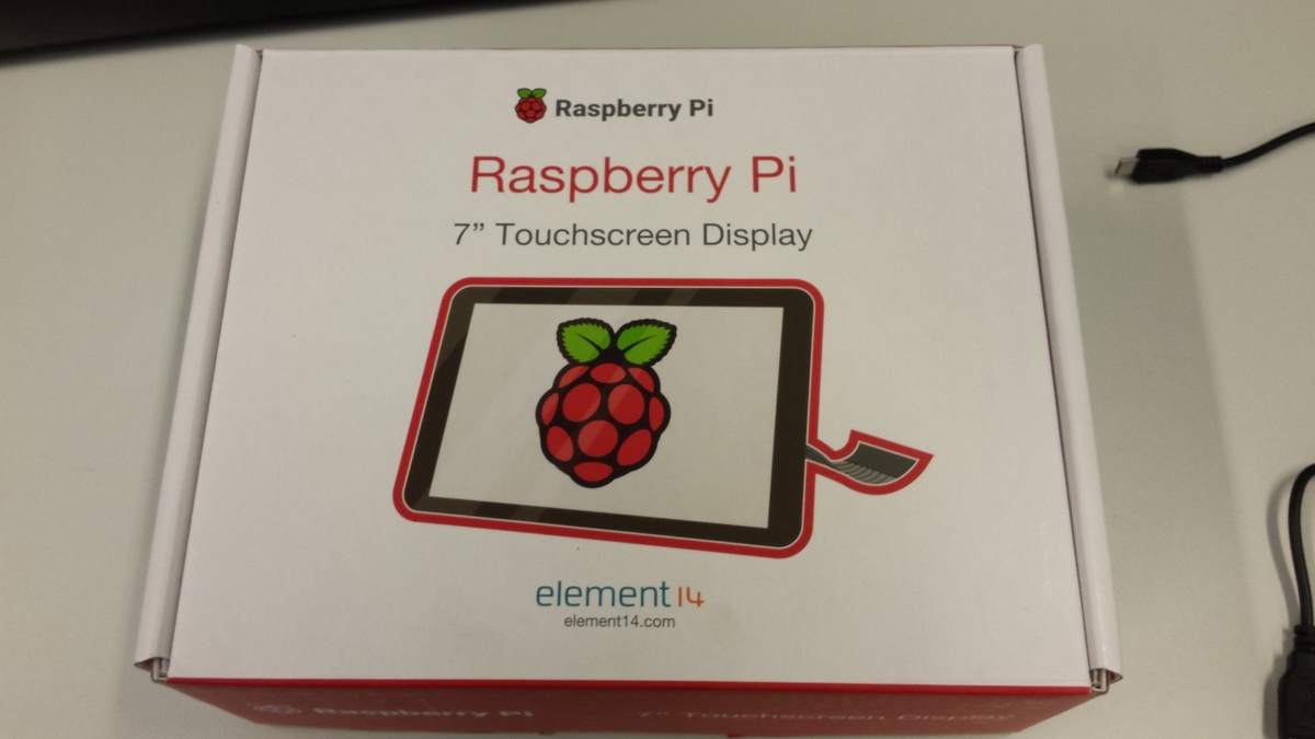

Wir sind im zweiten Lehrjahr als Elektroniker und haben uns ein Projekt
ausgesucht, bei dem es gilt ein Quiz zu erstellen, welches über ein
Grafik-Display angezeigt wird. Das Grafik-Display ist von Raspberry Pi;
das neue 7" Touch-Display. Für die Eingabe der Antwort (A, B, C oder D)
werden externe Controllereinheiten von uns "hergestellt"(siehe Anhang:
Lastenheft).

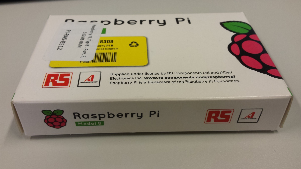

Als Steuereinheit benutzen wir ein Raspberry Pi B-Modell. Die Taster und
LEDs vom Controller sollen über die I/O-Ports vom Raspberry Pi
angeschlossen werden.
Unsere Frage wäre nun: Weiss jemand wie man das Display mit C ansprechen
kann bzw. ob das GUI mit C erstellt werden kann?
