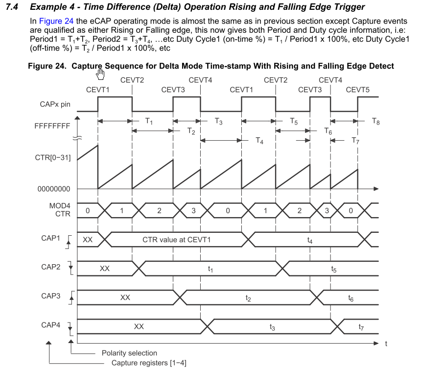

ich arbeite mit dem TMS320-F28335. Meine Aufgabe ist es mittels EMK
(induzierter Spannung) den Winkel zu berechnen, anhand einens kleinen
Modells.
Auf einem anderen Microcontroller läuft eine PWM Regelung, ich greife
mir die Spannungen ua,ub,uc und ia,ib,ic ab.
Natürlich ist das Signal was ich erfasse nicht absolut. Daraus ergibt
sich mein Problem. Die Daten sind analog und werden über eine ADC
Wandlung digital.
Wie bestimme ich jetzt meinen absoluten Wert?
Mithilfe der ecap Befehle erhoffe ich mir die Zeitdifferenz zu bestimmen
und daraus die absoluten Werte für ua,ub,uc ....zu bestimmen(siehe
Anhang).
Die Messung muss ja kontinuierlich erfolgen dadurch kann ich mir ja
nicht den gewandelten Wert zwischen speichern?
Allerdings weiß ich noch nicht genau wie das funktioniert. Gibt es ein
Besipiel oder Erfahrungen in diese Richtung?
Bitte um HILFE!
Danke!
