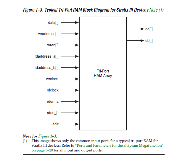

Ich habe zwei schreibende und einen lesenden Prozess mit jeweils
unterschiedlichen Takten. Es muss in alle Richtungen gelesen und
geschrieben werden können. Durch Semaphoren ist sichergestellt, dass
immer nur einer auf einen Block schreiben kann.
Nun möchte ich ein Blockram mit 3 Anschlüssen bauen.
Aus meiner Altera-Zeit weiß ich, dass man da drei Anschlüsse machen
konnte. wie geht das beim Grossen X?

Geht wohl auch beim A nicht mehr, ist aber leicht nachbaubar:
https://www.altera.com/support/support-resources/knowledge-base/solutions/rd08132012_451.html
Dieser "workaround" ist auch bei X möglich. Wenn du bereits semophoren
realisiert hast sollt es nicht schwierig sein einen datanmultiplexer zu
ergänzen desen Auswahlsignal (select) auch von der Semaphor-steuerung
geschaltet wird.

Moderator (Firma: Titel) Persönliche Seite #4393352
Fpga K. schrieb:
> Geht wohl auch beim A nicht mehr, ist aber leicht nachbaubar:...
Das ist aber kein "TriPortRAM", wo an jedem der 3 Ports gelesen und
geschrieben werden kann. Sondern es werden wie bei Xilinx einfach 2 RAMs
parallel geschaltet und von 1 Port ausschließlich geschrieben (also
dort nicht mal gelesen!), sowie von den anderen beiden Ports nur
gelesen.
Neu-Xilist schrieb:
> Es muss in alle Richtungen gelesen und geschrieben werden können.
Es ist mit 3 Dual-Port-RAMs eigentlich recht einfach: man schaltet alle
3 parallel, jeder der 3 Teilnehmer bekommt einen Lese-Port. Und auf der
anderen Seite wird über einen Multiplexer jeweils einem der drei
Teilnehmer der Schreib-Port auf alle 3 RAMs zugeteilt...
Fazit: Gesamtaufwand = 3 RAMs + 1 Adress/Datenmultiplexer
Was ist denn dein eigentliches Problem? Warum geht es nicht mit 1 RAM
und 1 Arbiter, der das RAM zuteilt? Weltweit funktionieren milliarden
Rechner auf diese Art. Ich hätte bei dieser Lösung mit 3 RAMs Bedenken,
dass da mal Inkonsistenzen in den Speichern auftreten könnten...

Die im link beschriebene Lösung ist ein Shadow-Ram und ersetzt nicht die
geforderte Funktionalität des vollständigen bidirektionalen Betriebs
eines Dreifach-RAMs. Das geht nur über einen Sternpunkt, also ein
einziges RAM mit gfs davor geschalteten FIFOs, um die Anforderungen
handhaben zu können.
Auch bei den Altera-RAMs bin ich mir nicht sicher, ob die wirklich einen
dritten Schreibport hatte. Ich hatte mal eine APP, wo ich mit
Shadow-RAMs gearbeitet habe, weil ein und dasselbe von zwi
unterschiedlichen Abnehmern und leicht unterschiedlichen Zeiten gelesen
wurde. In dem Fall in dem es doch derselbe Zeitpunkt war, hat es die
Synthese erkannt und die RAMs zusammengeführt.
Aber: Das war nur Lesend!
Die einzige Möglichkeit, es wirklich mit voller Bandbreite und
wahlfreiem Zugriff zu bauen, ist, das RAM per Hand aufzuziehen - eben
so, wie man es für die Semaphore selbst auch tun muss.
Ob das hier nötig ist, bezweifle ich ein wenig, weil sich meines
Erachtens der erste und der zweite Satz des TE widersprechen.

Nein, es sind drei unterschiedliche Domänen - das ist ja das Problem.
Und ich weiß nicht, wann sie schreiben. Funktionell ist das ziemlich
entkoppelt, ich muss gfs die Schreiber in eine Warteschlange schicken.

@ Neu-Xilist (Gast)
Das klingt sportlich. Dann würde ich aber auf jeden Fall den BRAM nur
mit EINEM Takt laufen lassen und alle drei Taktdomänen per asynchronem
Mini-FIFO oder ähnlichem ankoppeln. Dann entschärft sich auch das
Problem der 3 Ports. Der Arbiter hat dann 2 volle Port zur Verfügung und
kann ggf. 2 Zugriffe gleichzeitg machen. Wenn doch zufällig ein dritter
zeitgleich auftritt, fängt das der jeweilige FIFO ab.

Wie von Falk Brunner gesagt, kann man das gut mit FIFOs an den Ports und
einem 2-Port RAM lösen. Den Speicher würde man eben entsprechend höher
takten, sodass es sich immer ausgeht.
Beachte allerdings die Anforderungen an read-after-write bei so einer
Lösung. Durch die FIFOs erhöht sich die Antwortzeit um einige Takte und
es kann vorkommen, dass Lesezugriffe Schreibezugriffe überholen. Da kann
man dann Z.B. mit CAMs aushelfen, einfacher wird es damit aber nicht.
Wenn das RAM klein ist, dann kann man es auch aus Registern bauen und
sich den Aufwand sparen.
