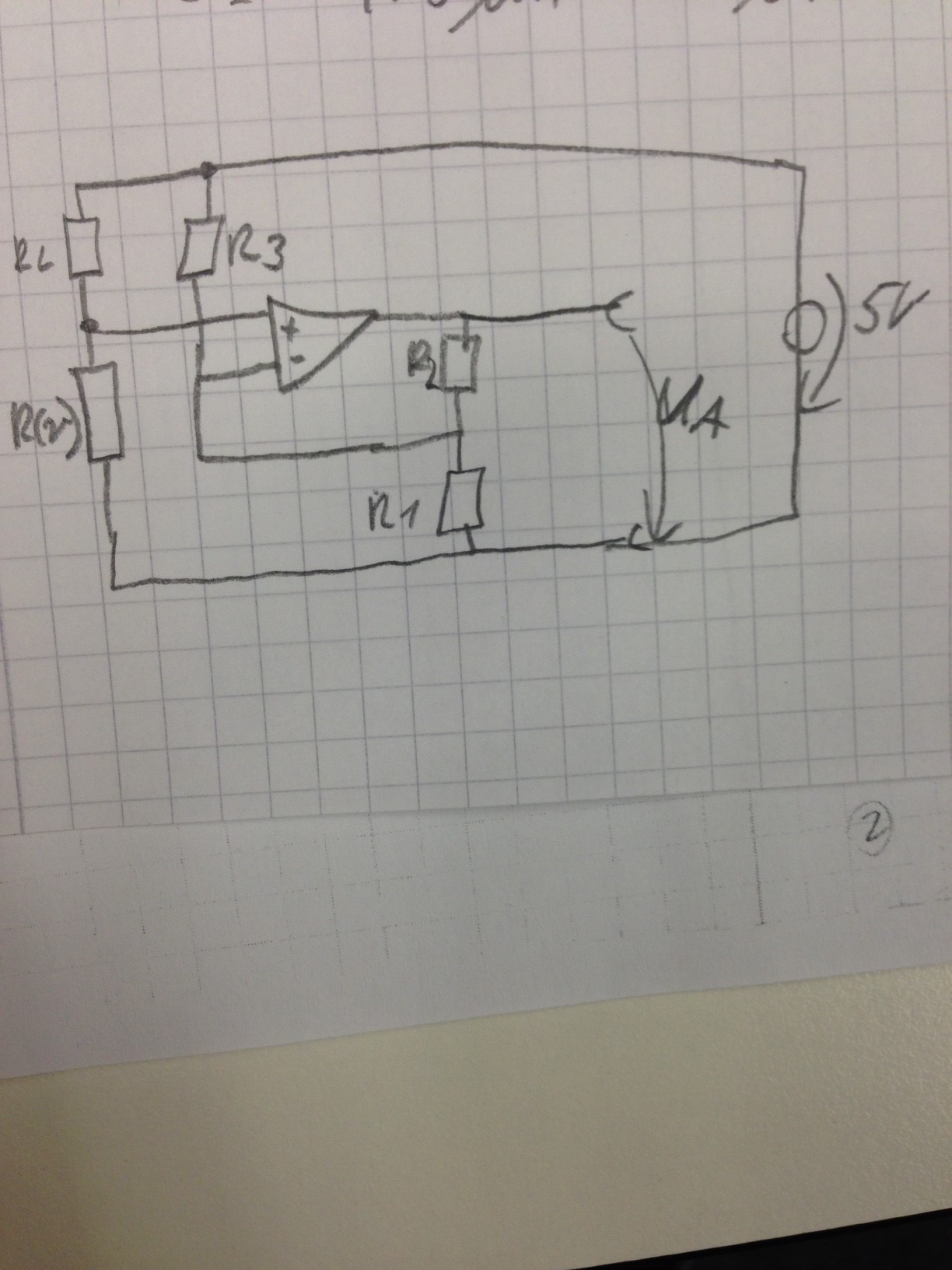

#4394011
Ich kriege es nicht hin zu erkennen ob es Zweileiter oder Dreileiter ist. Habe im Anhang eine Schaltung mit einem Temperatur sensor. Ist das nun zweileiter oder drei? Ausgang besteht ja aus 2 Leitungen, bzw einer Leitung eine gemeinsame Masse und eine Versorgung. Zweileiter. Aber noch keine 4-20mA, sondern nur 0-5V. Die "3" Anschlüsse (plus, Masse, Signal) sind also nicht das Ende.
#4394030
Okay, also ich habe ja auch noch mit R3 eine Nullpunktverschiebung.Sagen wir ich nehme einen PT100 und schließe davor eine Howland-Quelle damit ich einen negativen Widerstand habe zur Linearisierung. Ist es dann immer noch Zweileiter? samuel schrieb: > Ist es dann immer noch Zweileiter? Natürlich. So lange der Zuleitungswiderstand zum Pt1000 nicht rausgerechnet wird, bleibt es 2-Leiter, und der Anschluss an 4-20mA ist klugerweise auch 2-Leiter. http://www.dse-faq.elektronik-kompendium.de/dse-faq.htm#F.7.8
#4404285
Ich habe noch eine Frage wie sich RL aus meiner Schaltung sich auswirk? Und wie man RL dimensioniert? Rest ist mir klar. samuel schrieb: > Ich habe noch eine Frage wie sich RL aus meiner Schaltung sich auswirk? In deiner Schaltung gibt es gar keinen RL, aber ich vermute, du meinst die Bürde, an der sich dann abhängig vom Strom die Messspannung ergibt? Fertige Sensoren mit Stromschleife schreiben oft eine maximale Grösse der Bürde vor, die nicht überschritten werden darf. Wenn du selber einen Sensor auf Stromschleife bringst, wirdt du RL selber gar nicht brauchen, da der Strom vom Empfänger gemessen wird, der seine eigene Bürde mitbringt oder vorschreibt.
#4404415
Matthias S. schrieb: > In deiner Schaltung gibt es gar keinen RL, aber ich vermute, du meinst > die Bürde, an der sich dann abhängig vom Strom die Messspannung ergibt? Ich meine den Spannungsteiler am Positiven Eingang des opv, bestehend aus dem Messwiderstand und dem RL. Kann es sein dass es der Linearisierungswiderstand ist?
