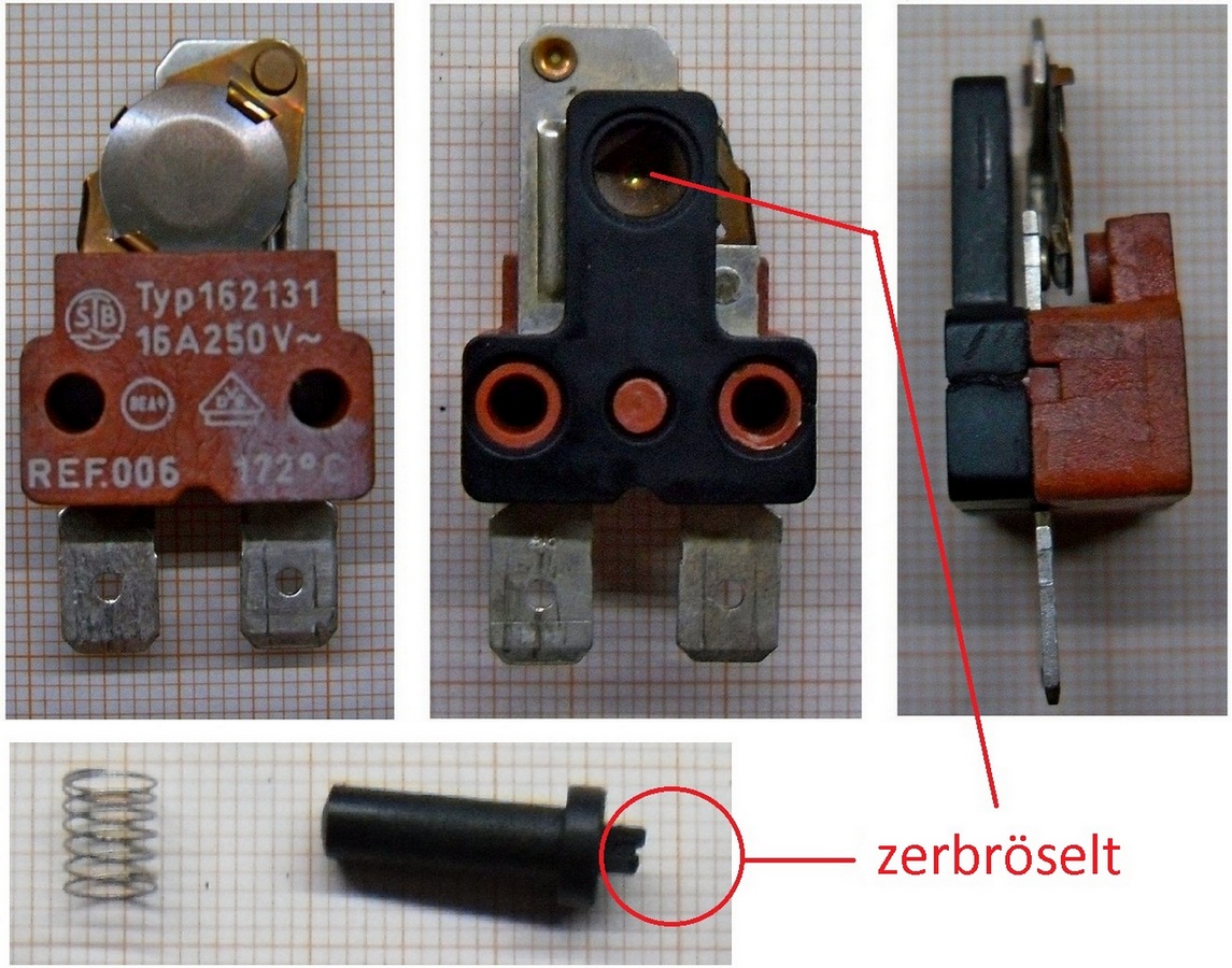

Hallo Leute,
an meiner Konvektionsheizung (2500W) ist die Mechanik des abgebildeten
Bauteils zerbröselt. Das Bauteil wird in der Betriebsanleitung als
Überhitzungsschutz beschrieben.
Man kann doch als Alternative dafür eine Temperatursicherung (z.B.
http://www.pollin.de/shop/dt/MDU3OTM3OTk-/Bauelemente_Bauteile/Passive_Bauelemente/Sicherungen/Temperatursicherung.html)
verwenden?
Der Überhitzungsschutz hat 16A, 250V~, 172°C, die Temperatursicherung
10A, 250V~, 172°C. Die 6A Unterschied machen doch keine Probleme,
oder?
Muss man auf was Spezielles bei diesen Temperatursicherungen achten?
Danke.

OP #4393021
@Christian
Hallo Namensvetter :), dass die Temperatursicherung Einweg-Bauteile sind
ist mir schon klar. Der Überhitzungsschutz hat, soweit ich das
mitbekommen habe, noch nicht ausgelöst, außerdem ist gerade genau die
Mechanik (des Rückstellmechanismus) durch die Hitze der Heizstäbe kaputt
gegangen. Der Kunststoff des Knopfes ist hart geworden, dass die Brösel
beim Ausbau einem entgegen gekommen sind. Rückstellende
Temperatursicherung kostet auch einiges mehr.
Ich wollte mir mehrere Temperatursicherungen kaufen, für den Fall der
Fälle ;)
to542 schrieb:
> Wofür war das zerbröselte Plastikteil - Abstandhalter oder so?
Ganz genau kann ich das nicht mehr sagen. Es war so, dass der Stift mit
der Feder mit der rot eingekreisten Seite in dem Loch in der mittleren
Abbildung steckte. Im Loch befand sich noch ein Kunststoffring
(Abstandhalter?). Es müsste sich noch ein Umstellmechanismus, wie beim
Kuli, darin befunden haben, der den Schalter in der rechten Abbildung
schaltet.
Wenn ich Überhitzungsschutz so einbaue (ohne die Mechanik), dann
funktioniert die Heizung. Bei zu hoher Temperatur müsste sich der
Schalter öffnen und bei Abkühlung wieder automatisch schließen. Das
wäre doch, bei einer Fehlfunktion, gefährlich?
Der Überhitzungsschutz ist doch nur eine Sicherung gegen Überhitzung,
aber kein Regler, dass übernimmt doch der Thermostat?

Dein obiger "Überhitzungsschutz" ist ein Bimetallkontakt, der
wahrscheinlich ein Kontaktproblem hatte und dann als Folge die Plaste
zerbröselte.

So sicher bin ich mir da nicht - es könnte auch sein, dass es ein echter
Sicherheitstemperaturbegrenzer (STB - nicht nur als Firmenlogo) ist, und
das Plastikteil die manuelle zu lösende Sperre war. Daher hab ich auch
die unterschiedlichen Typen verlinkt.
Allerdings waren bei allen Heizlüftern dieser Leistungsklasse, die ich
bisher aufgemacht habe, nur normale Bimetallschalter, zusätzich zum
verstellbaren Thermostaten verbaut.
#4393120
> gegangen.
Was stört Dich dann daran? Ignorieren, Korken aufs Loch und bei bedarf
die Mechanik kurzfristig mit was geeignetem ersetzen.
OP #4397850
Danke Nochmals.
Das, was ich oben geschrieben habe, dass die Mechanik durch die
Heizstäbe kaputt gegangen ist, war Unsinn. Das ganze Bauteil ist ja noch
in einem extra Kunststoffgehäuse untergebracht, da kommt die Hitze der
Heizstäbe gar nicht dran. So wie oszi40 das geschrieben hat, müsste es
vermutlich gewesen sein?
Das ist auch ein Problem, mit dem extra Kunststoffgehäuse, dadurch kann
man das mit der Temperatursicherung gar nicht so einfach realisieren.
Die Temperatursicherung kommt ja nicht, in dem extra Kunststoffgehäuse,
auf über 172°C und wenn doch, dann steht die Heizung in Flammen :)
Klingt lustig. Ich habe mal den Überhitzungsschutz mit einer Kerze
erhitzt, dann ploppte der Schalter auf. Nach einer Abkühlung ging er
aber nicht automatisch zu, erst nachdem man den Stift wieder ins Loch
steckte, ploppte der Schalter zu. Der Vorschlag wäre die günstigste
Lösung.
Ich hoffe, dass das auch im eingebauten Zustand problemlos funktioniert.
