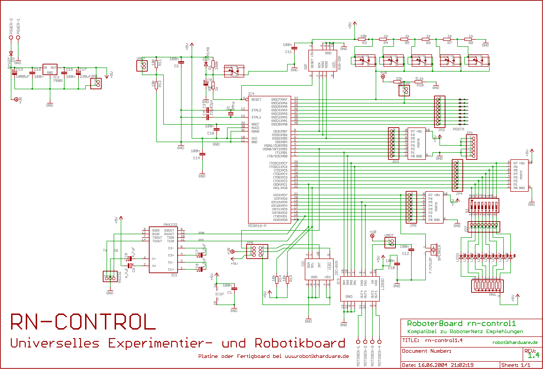

Hallo liebe Leute,
ich bin Anfänger in Sachen Mikrocontroller-Programmierung und benötige
Hilfe bei der Verwendung des AD Wandlers. Die Suchfunktion hat mir
leider keine Threads mit ähnlichen Problemen beschert.
Erstmal zu meiner Hardware:
Ich benutze das RN Control 1.4 Board mit Atmega32 und 16MHz Quarz.
(Schaltplan angehängt)
Ich möchte mittels AD-Wandlung (PA7) die 5 eingebauten Taster (PC0 bis
PC5) abfragen. Die Taster sind über einen Spannungsteiler angeschlossen.
Jedem Taster ist eine LED zugeordnet, welche bei Betätigung leuchtet.
Wenn kein Taster betätigt wird soll keine LED leuchten.
Der erste Teil der Aufgabe funktioniert auch gut ganz, jeder Taster
lässt die entsprechende LED leuchten. Das eigentlich Problem ist, wenn
ich keinen Taster drücke flackern die LEDs wahllos. Es scheint irgendein
hochfrequentes/kapazitives Problem zu sein. Nähere ich mich dem Board
mit der Hand oder einem Gegenstand verändert sich die Stärke des
Flackerns. Je nach dem wie man das Board hält Flackern verschiedene
LEDs. Ich verstehe nicht wie das Zustande kommt.

Gast #4393172
Das ist normal, da der Eingang des ADC in der Luft hängt, wenn kein
Taster gedrückt ist. Eine Lösung wäre, einen Widerstand (z. B. 220k oder
größer) zwischen PA7 und +5V zu schalten. Oder zwischen PA7 und Masse.
Erstere Lösung würde den ADC auf Maximum aussteuern, wenn kein Taster
gedrückt ist, die zweite würde 0V am ADC anliegen lassen, wenn kein

#4393392
Voldemort schrieb:
> Wieso hängt der ADC eigentlich "in der Luft"? Wenn ich den
> Spannungsteiler der dort verwendet wird (1x 10kOhm, 5x 1kOhm) richtig
> verstanden habe, müssten doch immer 3,33V (5V * 10kOhm/15kOhm) an PA7
> liegen wenn kein Taster gedrückt wird. Oder?
Nein, der Spannungsteiler hängt an PA6, schau mal genau hin. PA7 hängt
in der Luft wenn kein Taster gedrückt wird.
Voldemort schrieb:
> Aus welchem Grund wurde den herstellerseitig kein größerer Widerstand
> als 10kOhm dort verbaut?
Wegen eventueller Leckströme und ähnliches. Je kleiner der Widerstand
desto mehr Strom kann fließen (will man ggf ja gar nicht). Macht man den
Widerstand aber zu groß können sich z.B. Leckströme unangenehm bemerkbar
machen. 100 nA erzeugen an 1 MegΩ schon 100 mV Spannungsfall, man will
aber vielleicht 0 V. Die 10 kΩ sind also ein Kompromiss. Man hätte auch
20 kΩ oder 50 kΩ nehmen können. Das ist dann eher eine
Bauchentscheidung. 10 kΩ sind halt am leichtesten zu bekommen, gibts
besser als Sand am Meer.
Gast #4394092
Max M. schrieb:
> Schalt einfach mal den internen Pullup ein!
Jaaa. Danke das hat es gebracht. ;)
Ich wusste bisher nicht dass es möglich ist den ADC mit den internen
Pullup Widerständen zu kombinieren. Schön blöd von mir.

> die LEDs. Anscheinend muss man je nach Verbraucher die ADC Werte
> anpassen, sonst ist die Zuordnung zu den Tastern korrekt.
Vor allen Dingen wäre es wichtig, dass die Spannungen nicht je nach
Verbraucher einbrechen und der Verbraucher keinen Schmutz auf die
Spannungen einkoppelt. So wie immer halt. Je sauberer gearbeitet wird,
desto besser sind die Ergebnisse.
