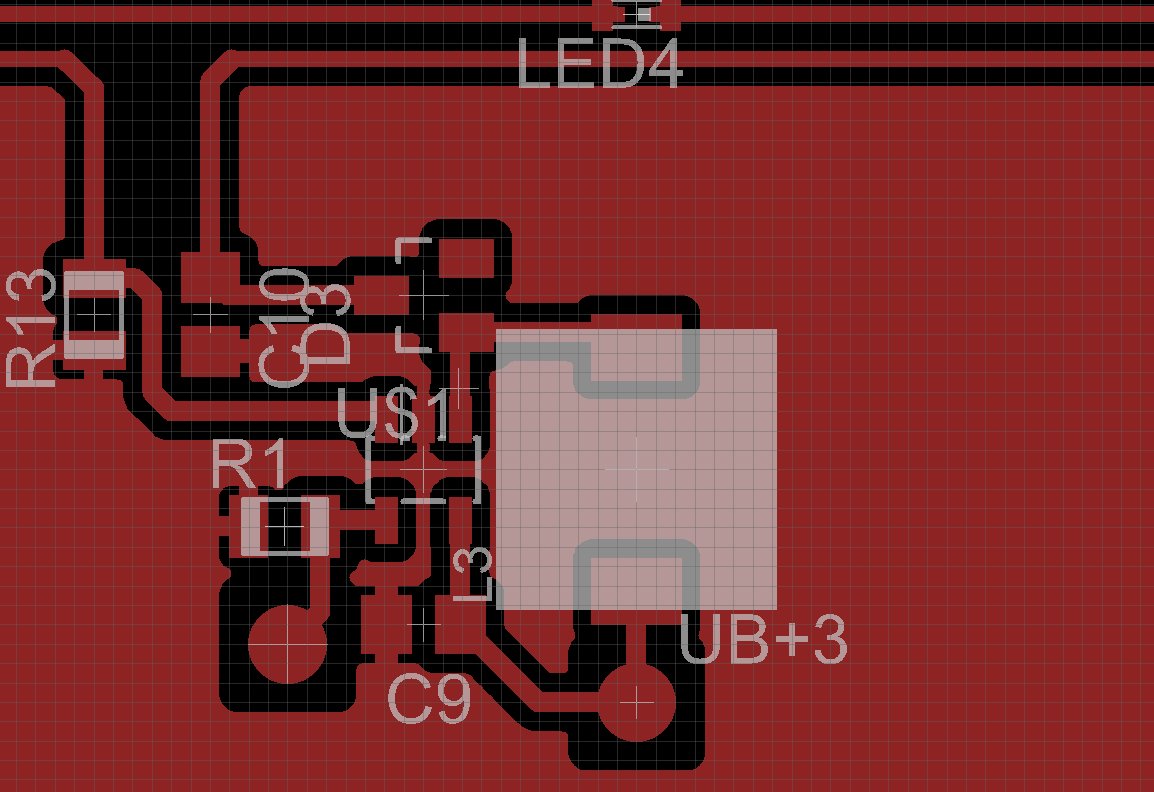

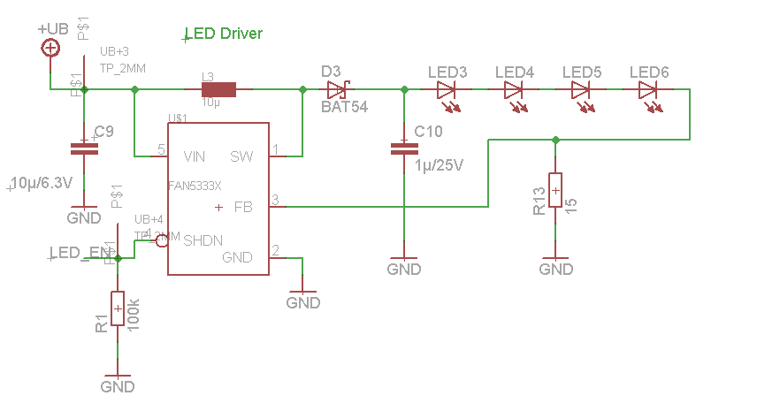

Das oben genannte Bauteil ist ein LED Treiber. Aufgebaut auf einer
einseitigen Platine mit SMD Komponenten. Schaltplan ist die "typical
Application".
Ein Bild vom Layout findet Ihr im Anhang.
D3: BAT54
L3 : 10µ TDK SLF7045
R13 : 18 Ohm
R1 : 100k
C9 : 10µ
C10 : 1µ
Es geht um vier weiße LEDs in Serie (SML512 Vf=3.3V)
Optisch keine Kurzschlüsse. Durchgangsprüfer meckert auch nicht.

Würde sagen, die Verdrahtung ist in Ordnung...kann ich mir ne Kapazität
beim Löten geschossen haben ?

Gast #4394239
Miss mal mehr:
Spontan fällt mir ein:
- Enable, direkt am Pin)
- Vin, direkt am Pin
- VFB, direkt am PIN
Am besten alles gleichzeitig, mit dem scope.
Was tun diese Spannungen beim Hochlauf?
Ein Schaltplan wäre auch toll.
Weil so kann man da keine Ferndiagnose machen.

Gast #4394307
@Teo:
Ein toter Käfer würde auffallen (SOT-5) :)
@WehOhWe:
Das angehängte Schaltbild ist (hoffentlich) eine Kopie der "typical
Application".
