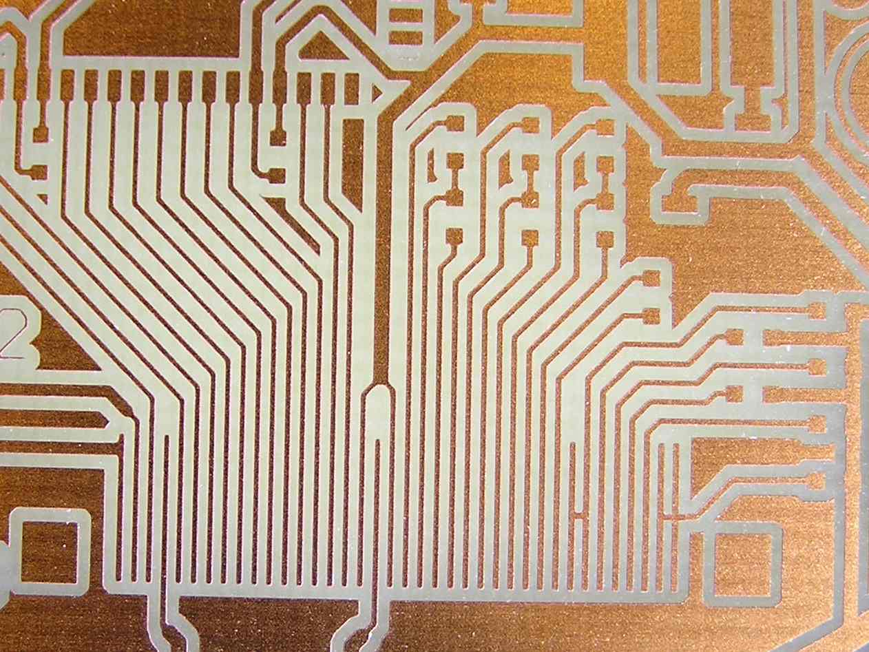

Der Bus ist nicht 40polig, sondern der Anschluss. Liegt oft daran, daß
diese Displays extern mit div. Kondensatoren beschaltet werden wollen.
Das im Bild z.b. mit 13 Stück. Dazu kommen zwei Pins für die
HG-Beleuchtung und ein paar für die Spannungsversorgung. Effektiv
bleiben dann ein 8Bit breiter Datenbus und ein paar Steuerleitungen
übrig.
