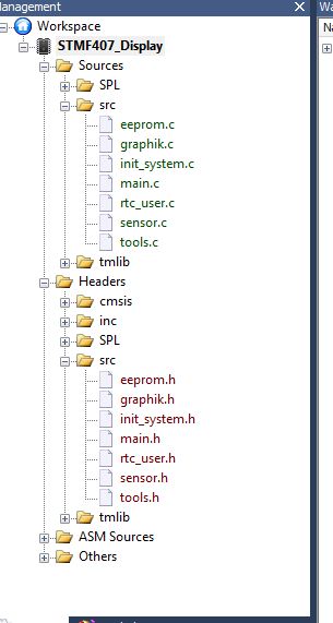

da mein Projekt auf dem STM32 inzwischen doch grösser wird und auch
viele Libs eingebunden sind frage ich mich langsam, wie man denn so die
Module organisiert?
Aktuell kennt jedes Modul alle anderen, da in main.h alle includes drin
sind. Variablen werden je nach Bedarf mit extern bekannt gemacht, alle
Funktionen, die publik sind werden im Header mit einem Prototypen
angegeben, alle lokalen Funktionen in einem Modul nicht, d.h. sie sind
auch von außen nicht erreichbar und haben ein static vor dem Namen.
Defintionen stehen in den Headern der Module drin, da wo sie verwendet
werden. Nur einige wenige in Main.h.
Wie wird es denn nun richtig gemacht, die Sache mit den Inkludes? Jedes
Modul kriegt nur die, die es braucht? Das ist nämlich ne ganz schöne
Rumprobierei.

von Christian J. (Gast)
Ok,
das werde ich dann mal wieder ändern. Ich habe allerdings Grenzen der
Organisation, d.h. ich trenne nicht "ausgebende" Funktionen von
berechnenden usw. Das würde das Ganze unleserlich machen.
Naja, so sieht das halt aus. Meine Files, dazu die StdPeriphLib und noch
eine Middleware von TM, die das ganze erheblich vereinfacht, da die
Peripherie noch enger gekapselt ist. Leider lernt man dabei nicht den
STM32 kennen, den "sieht" man eigentlich gar nicht mehr, könnte auch ein
Backfin oder sonstwas sein.
Chef Mod?
Kannst Du das Ganze vielleicht nochmal umfassend beschreiben? Ich habe
alles umsortiert und alle Files nochmal angefasst nach folgenden Regeln:
1. In die Header gehört nur das hinein, was einem inkludierenden Modul
danach bekannt sein muss.
2. In die .c Datei gehören auch die structs, typedefs und Defines, die
nach außen nicht sichtbar sein sollen.
3. Alle globalen Variablen, die nach außen bekannt gemacht werden
sollen, gehören in den Header ?
Bisher habe ich aber noch keine Lösung für extern Variablen, die ich mir
"hineinholen" muss. Ich binde dann wohl den Modul Header mit ein, von
dem ich die Funktionen brauche aber beziehe des bisher nur auf
Funktionenn. Was ist mit den Variablen?
Ah ok .... leider klappt das Ganze nicht mehr, wenn man mit der
__attribute Funktion herumgespielt hat bei Variablen.
Work_t BKRAM Work;
kann nicht im Header definiert werden, es würde dann überall anders als
doppelt beklagt. Erst wenn ich BKRAM wegnehme würde das klappen.
#define BKRAM  __attribute__((section(".bkram")))

von Stefan S. (mexakin)
Dankeschön, an den Karl Heinz.
So langsam komm ich auch dahinter, wie man es machen sollte. Wenn ichs
jetzt noch schaffe mal solchen Code zu produzieren :)
von Hans (Gast)
Ganz ehrlich: Das ist Spaghetticode vom feinsten. :( So kannst Du Dir
die Aufteilung in mehrere Dateien auch gleich sparen, denn diese
"tools.c" kann man nicht in einem anderen Projekt wiederverwenden.
Reden wir mal nur über die Variablen:
- In tools.c definierst Du mehrere globale "public"-Variablen, die nicht
in tools.h auftauchen. Wahrscheinlich werden sie noch in anderen

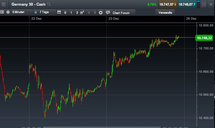

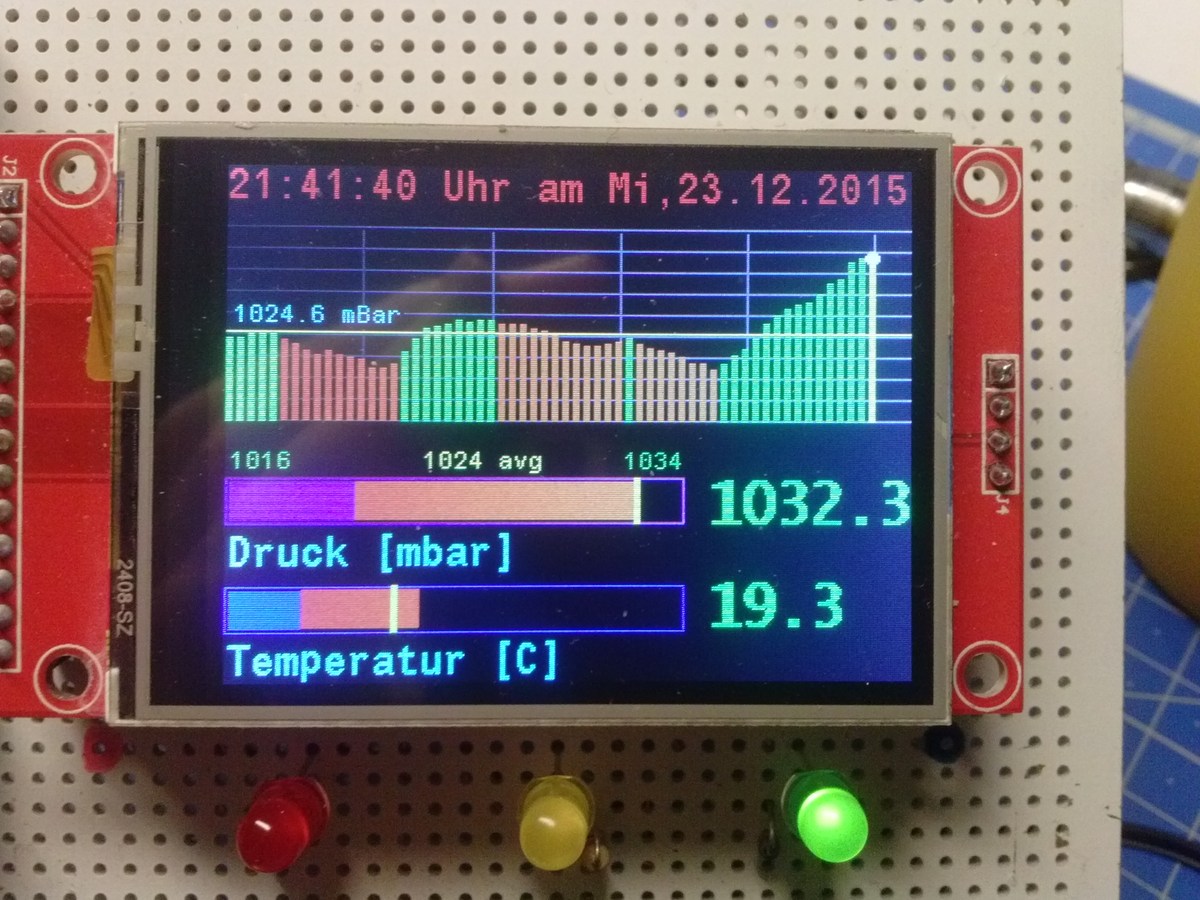

Ich steh auf kurvige Formen :-) Jedenfalls arbeitet die Prognose schon
sehr gut, der DAX hat heute 250 Punkte gemacht, genauso wie der
Luftdruck :-)
von Torsten R. (Firma: Torrox.de) (torstenrobitzki)
> Luftdruck :-)
Wahrscheinlich gibt es da eine Korrelation! Ich könnte mir auch
vorstellen, dass man bessere Anlageerfolge erzielt, wenn man Frösche
nach Anlagetipps fragt, als wenn man Banker fragt ;-)
Ist echt verblüffend heute :-) Das Programm läuft ja trotz einiger
syntaktischer Schwächen. Hoffe nur, dass über die Feiertage nichts
Schlimmes passiert und es ein Riesen-Gap nächsten Montag nach unten
gibt. Das wäre gar nicht gut.

So, Feierabend mit dem Durcheinander:
mainc:         Zyklisches Aufrufen aller Funktionen
config.c       Datenstamm, isoliert, Funktionen zum Setzen/Holen
init.c         Alle Hardware-Inits, Variablen Inits
sensor.c/h:    Alles was mit Sensoren zu tun hat, die Werte liefern
               füttert config.c
tools.c        Management der LEDs und Relais
eeprom.c       Alles was Daten in E2PROM wegspeichert und zurückholt
process.c/h    Verarbeitung der Daten, Wegspeichern, Ummodeln usw.
               holt von config.c
grafik.c       Alles was etwas auf dem Display darstellt
               holt von config.c
rtc.c          Alles was mit Zeitsteueurng zu tun hat
Natuerlich bestehen zwischen den Modulen Interfaces, grafik.c braucht
auch etwas aus rtc.c, process bedient sich tools.c um LEDs zu setzen
usw.
Basta!
PS: Im Vergleich zu "alles global" ohne Parameterliste ist der
Programmcode von 58kb auf 67kb angewachsen, d.h. "optimaler Code" isz
zugunsten "lesbarer Code" gewichen. Und ich denke, anders geht es auch
nicht. Bei nem 4KB AVR vielleicht, nicht aber bei einem 1MB Flash mit
168 MHz Ticker ARM Core, da ist das völlig wumpe.
Anbei mal der gesamt Code des Projektes.
Wenn einer der Profis, die genauso gern programmieren wie ich und
vielleicht Zeit mal mal schauen und meckern möchten. Nuancen vielleicht
mal ausgeschlossen, sondern nur echte "dicke Dinger" anmerken......
von W.S. (Gast)
Hmm. Spaghetticode - wenn du mich fragst.
Ich habe allerdings nur deine config.c/.h angeschaut. Da findet sich der
Systemtick-Handler, aber nicht dessen tatsächliche Initialisierung - die
müßte also ganz woanders stehen. Und sowas wie "void cfg_Init_Runtime()
{..." ist ein Name, der im Grunde garnix sagt.
Naja, und in Stilfragen seh ich das auch anders, also nicht
void MyFunc (xyz..) {
sondern lieber
void MyFunc (xyz..)
aber das ist Geschmackssache. Wenn jemand zu einer schließenden Klammer
die öffnende lieber irgendwo rechts im Text sucht anstatt links in der
gleichen Spalte.. bittesehr.
Und was "void DelayMs(uint32_t msec) {..." in config.c zu suchen hat,
ist mir auch schleierhaft. Hat doch garnix mit Konfiguration zu tun,
sondern eher mit der Systemuhr, also SysTick.
Dafür ist dein config.h wesentlich zu umfänglich. So etwa 90% davon
gehört NICHT dort rein.
Wenn du so weiterschreibst, läufst du Gefahr, in deinem eigenen Code zu
ersticken.
Also:
1. Benenne und gruppiere dein Zeugs lieber so, wie es der tatsächliche
Sinn ist. Also in config.c eben nur die tatsächliche Konfiguration des
Chips, wozu gehört:
- Takte aufsetzen
- interne Enables aufsezen (Module einschalten usw.)
- Pin-Konfiguration aufsetzen
- ggf. wichtige Peripherie aufsetzen (externen SDRAM)
- ggf. Speicher und Peripheriebereiche ablöschen falls sinnvoll
Den Rest macht man dann in main.c, also
- Bootkonditionen auswerten (evtl. Resetgründe usw.)
- Systick aufsetzen
- UARTs aufsetzen
- Startmeldungen, Lebenszeichen usw.
- sonstige Peripherie aufsetzen (USB, Bildschirm usw.)
2. Schreibe dir Treiber für die HW, die die HW tatsächlich kapseln, so
daß man in den höheren Ebenen der Firmware sich NICHT mehr mit deren
Details herumschlagen muß.
Ich hänge dir mal ein paar (historische) Beispiele dran, nur zum Ansehen
und damit du ein Gefühl kriegst, wie viel oder wenig man in den
zugehörigen *.h wirklich braucht. Der Rest sollte in den jeweiligen
Moduln gekapselt sein, damit man nicht überall alles um die Ohren hat.
W.S.

von beric (Gast)
tools.[ch] würde ich auseinander nehmen und in separaten Modulen für
EEPROM-Zugriffe, RTC, RF, und BMP180 zerlegen. Auch wenn die einzelne
Modulen dann nur 1 oder 2 Funktionen haben werden, es sind halt komplett
verschiedene und von einander unabhängige Themen und sollen also auch
separat behandelt (= implementiert) werden.
von Eric B. (beric)
Nachtrag: Module mit der Name "tools" o.Ä. sind mir immer verdächtig ;-)

Ausserdem hast du schon ein Modul das eeprom.[ch] heisst. Warum dann
nicht die ein oder zwei EEPROM-Funktionen aus tools.c da reinflissen
lassen? (Ohne jetzt den Inhalt von eeprom.[ch] gesehen zu haben...

Zu den Bargraphen. Ich schreibe gerad eine neue Routine, die eine
Balkenhinstorie darstellen soll. Es sollen mehrere Instanzen möglich
sein, oauch ohne C++.
D.h. ich habe einen array of struct an Messwerten und möchte frei
scalierbar zb die Werte 40 ... 90 als Auszug darstellen. Oder 0....150.
D.h. es soll eine Lupe auf den Struct gelegt werden und die Werte werden
in einem x/y Koordinatensystem dargestellt. Breite der Balken, Anzahl,
Höhe usw. werden dynamisch berechnet.
Du hast die Möglichkeit angesprochen einen Struct zu definieren, der
alle Eckdaten enthält. Ist das so üblich? Beim stm32 arbeitet die
StdPeriphLib ja so. Ich würde das jetzt so angehen, dass ich Eckdaten
übergebe und aus diesen Eckdaten dynamisch alle anderen Positionen wie
Beschriftung, Grösse der Löschfelder für vorherige Beschriftung usw.
berechne.
Ein Thema ist sicherlich noch der Bezug. Mein bisheriger Graph anthält
zb noch einen Punkt über dem aktuellen Wert, er hat eine Mittelinie des
Mittelwertes und eine Steigungsgerade, so wie Beschriftungen die
mitwandern. Dabei entstehen auch sog. Bezugsketten, ideal wäre es
sicherlich, wenn sich alles auf den Nullpunkt beziehen lassen würde aber
das ist nicht so einfach.
Das Display hat nur eine Page, d.h. Umschaltung und Hintergrund Aufbau
der nächsten gehen nicht. Um Flackern zu vermeiden werden nur
Differenzen geändert.
Hast da mal einen Tip für mich wie man so etwas aufbaut? Nicht dass ich
mich verrenne und alles wieder ändern muss.
Grusss,
Christian

In dem Fall würde ich einen Zeiger auf die Messwerte sowie den Start-
und Endindex (z.B. 40 und 90) in der Struktur zu speichern. Außerdem wie
bei allen GUI-Elementen die Position auf dem Display, Größe, etc.
Mal grob als Anregung:
struct BarHistory
  // Allgemeine Daten, Position auf Display
  uint16_t pxPosX;
  uint16_t pxPosY;
  uint16_t pxWidth;
  uint16_t pxHeight;
  // Messwerte, die angezeigt werden sollen
  uint16_t* valueArray;
  uint16_t  valueArraySize;
  uint16_t  valueIndexStart;
  uint16_t  valueIndexEnd;
void BarHistorySetValues(struct BarHistory* bh, uint16_t* values, uint16_t size)
  bh->valueArray     = values;
  bh->valueArraySize = size;
22
void BarHistorySetRange(struct BarHistory* bh, uint16_t iStart, uint16_t iEnd)
23
24
  bh->valueIndexStart = iStart;
25
  bh->valueIndexEnd   = iEnd;
26
27
28
void BarHistoryDraw(struct BarHistory* bh, struct Display* display)
29
30
  uint16_t iStart = bh->valueIndexStart;
31
  uint16_t iEnd   = bh->valueIndexEnd;
32
  if (iEnd > bh->valueArraySize)
33
34
    iEnd = bh->valueArraySize;
35
36
37
  uint16_t numValues  = iEnd - iStart;
38
  uint16_t pxBarY     = bh->pxPosY;
39
  uint16_t pxBarWidth = bh->pxWidth / numValues;
40
41
  for (uint16_t i = iStart; i < iEnd; ++i)
42
43
    uint16_t pxBarX      = bh->pxPosX + i * pxBarWidth;
44
    uint16_t pxBarHeight = bh->pxHeight + bh->valueArray[i] * SKALIERUNG;
45
    DisplayDrawRect(display, pxBarX, pxBarY, pxBarWidth, pxBarHeight);
46
47
Das macht den Code in BarHistoryDraw natürlich komplizierter. Du musst
ja dann bei jedem Balken wissen, ob Du ihn gegenüber dem letzten Aufruf
vergrößern oder verkleinern musst und entsprechend einen vollen Balken
oder einen "Löschenbalken" zeichnen. Dafür brauchst Du eine Kopie der
vorherigen Daten. Oder Du sparst Speicher und merkst Dir in einem
Bitfeld nur, ob der Wert größer oder kleiner war.
Noch komplizierter wirds, wenn sich die Skalierung ändert. Aber da würde
ich persönlich das Flackern in Kauf nehmen und das Bild neu zeichnen. Ob
das Bild überhaupt neu gezeichnet werden muss, kannst Du Dir auch in
einer "dirty" Variable merken, die bei Änderungen gesetzt wird und beim
Zeichnen des Bilds zurückgesetzt.
Das alles ändert aber nichts an der grundlegenden Struktur. Wenn Du
zusätzliche Variablen brauchst, die sich auf die Instanz des
GUI-Elements beziehen, kommen sie in die struct BarHistory. Andere Daten
bekommen die Funktionen, die sie brauchen, vom Aufrufer übergeben.
