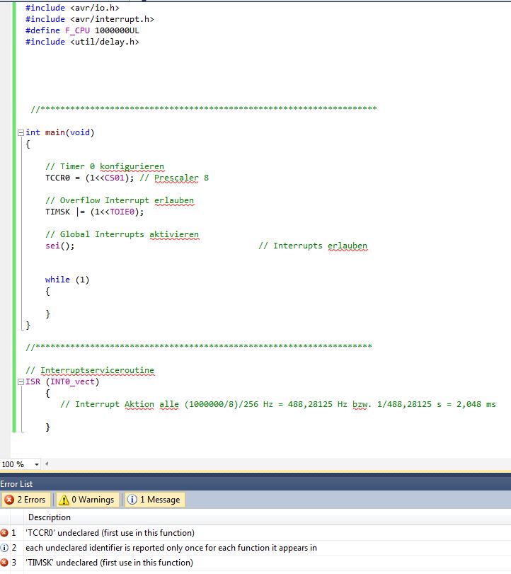

Hallo Community,
ich habe gerade versucht auf dem ATTiny13a ein Programm mit Interrupt
läufen zu lassen. Leider erhalte ich immer diese Fehlermeldung und kann
desshalb nicht fortfahren. Es wäre toll wenn ihr mir sagen könntet woran
es liegt.

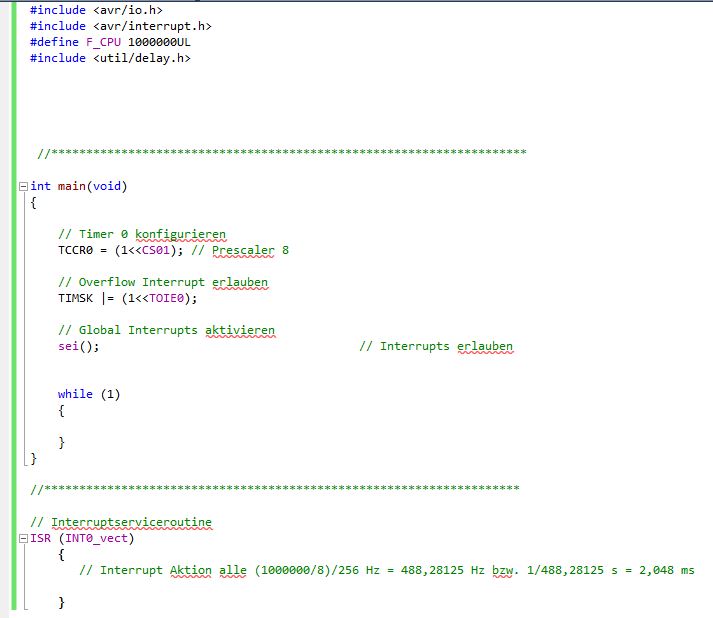

TOIE0 Bit ist richtig, aber wie heißt das Register in dem es sich
befindet?
Die Interruptroutine benutzt außederdem auch noch den falschen Namen.
INT0 ist nicht richtig. Wenn du kompilieren kannst wird es deswegen auch
nicht laufen.
Außerdem Listings als Textdatei anhängen bzw bei kurzen Stücken in den
Codetags im Text als Code einschließen.

Tobias K. schrieb:
> Ich hab scho mal ins Datenblatt gesehen, aber ich wüsste jezt nicht in
> was ich des umbenennen muss.
Es gibt z.B. ein TIMSK0. Könnte doch passen und ist im Datenblatt
erklärt.
Und es gibt ein TCCR0A und ein TCCR0B, welches dein CS01 enthält,
solltest du selber suchen - zur Übung.

Tobias K. schrieb:
> Ok, danke jetzt funktioniert es.
Wenn kein externer Quarz angeschlossen ist funktioniert es nicht.
Der interne RC oscillator läuft mit 9.6MHz, in dem Auslieferungszustand
mit CKDIV8 mit 1.2MHz (low: 0x6A high:0xFF).
Nur damit du dich nachher nicht wunderst warum ms_delay nicht richtig
läuft und du deine Timer ISR falsch berechnest.
http://www.engbedded.com/fusecalc/
