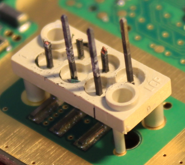

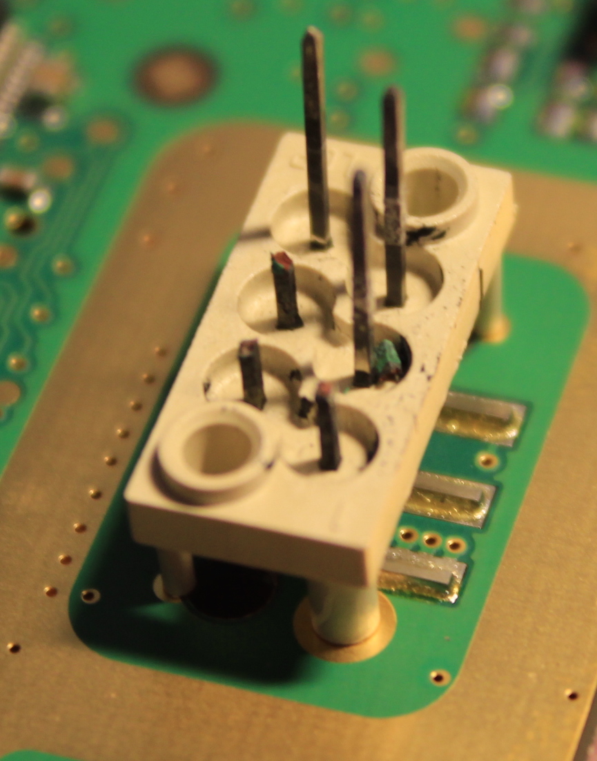

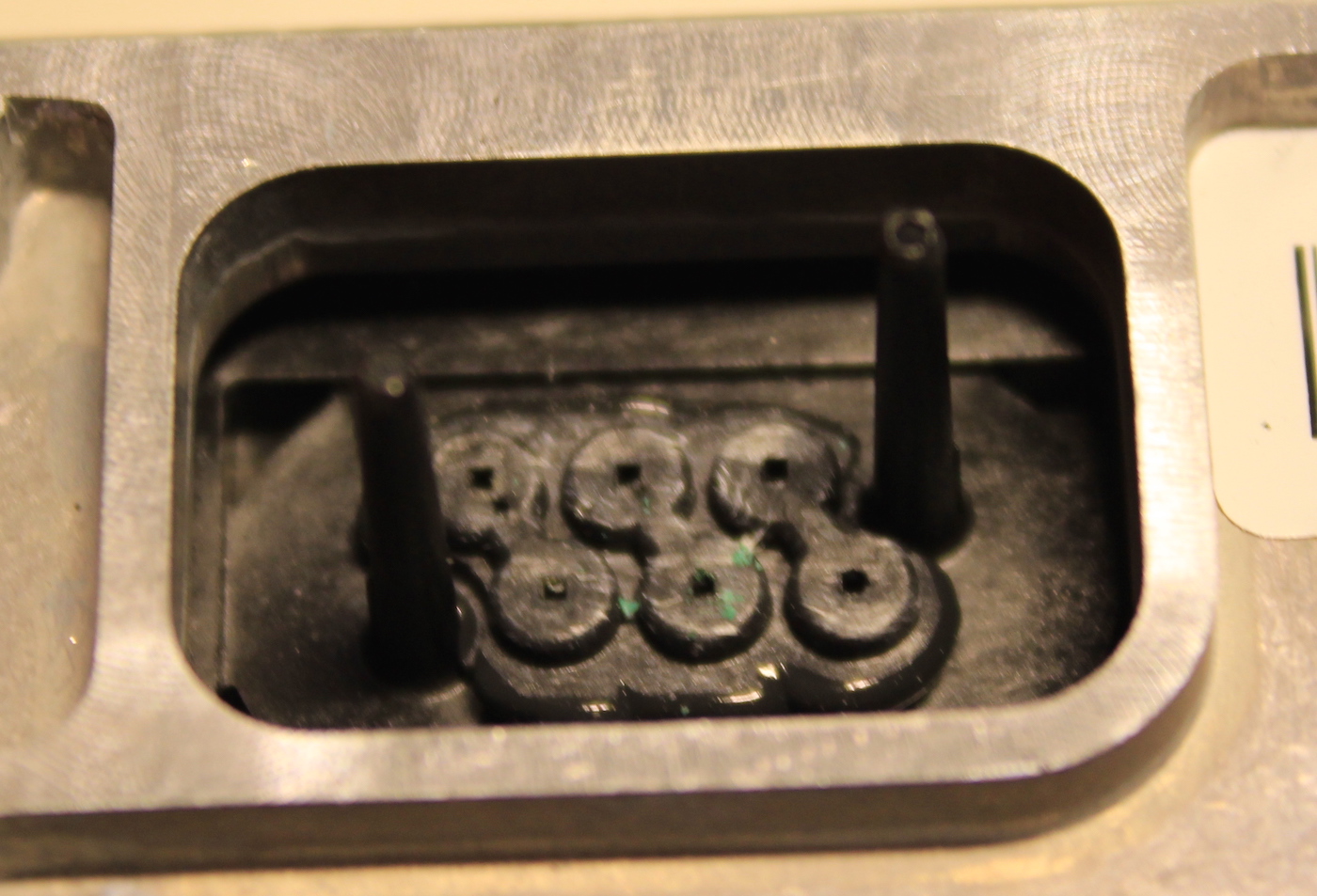

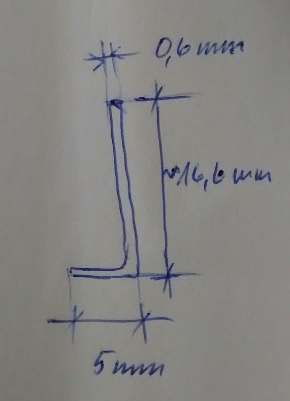

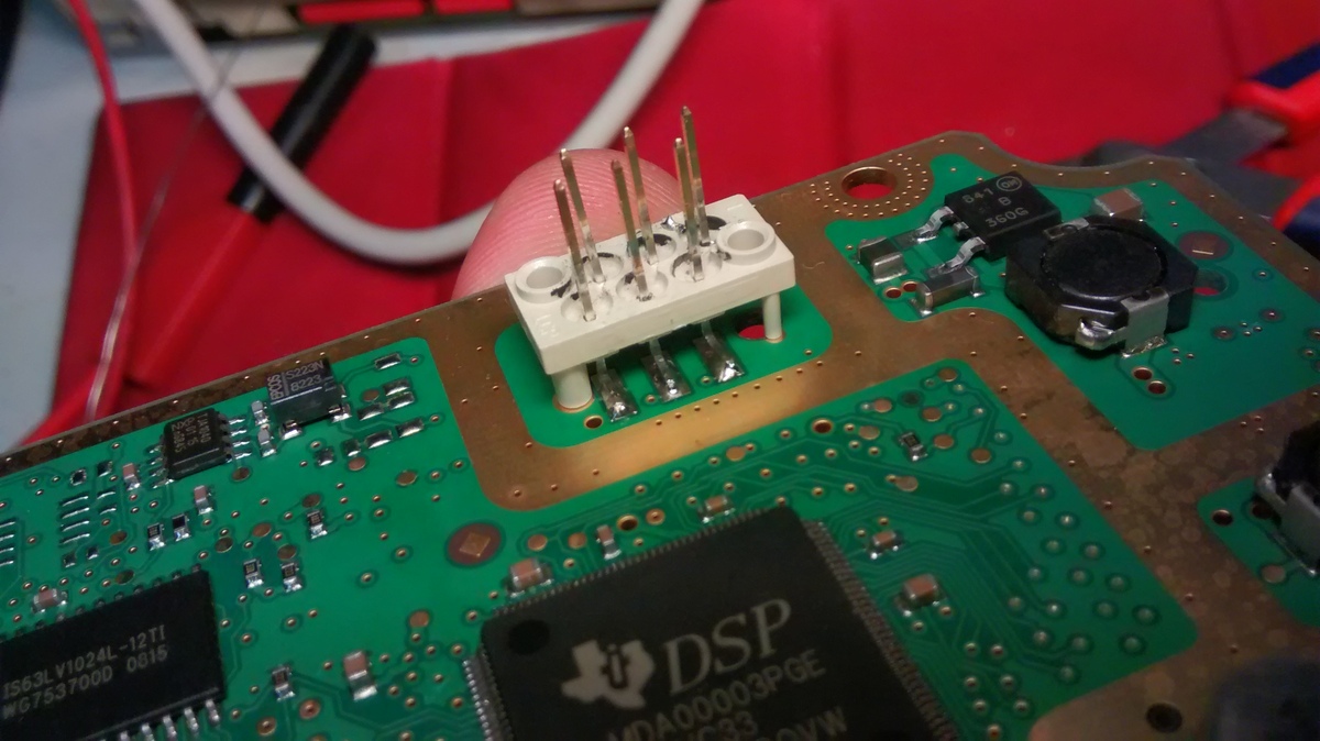

mein Kumpel hat mich gebeten seinen Abstandsradar-Sensor zu
reparieren/anzuschauen, da er ohne Funktion ist. Nach dem Abstecken sind
mir sofort die korrodierten Pins von der Platine aufgefallen. Das
erklärt, warum das teuere Ding nicht mehr Funktioniert (Neupreis
+1800€).

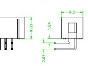

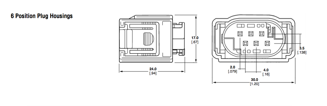

Ich habe danach im Internet gesucht und bin nur auf den Gegenstecker von
AMP gestoßen, der evtl passt. Aber um den Gegenstecker gehts hier nicht
(siehe Konstruktionszeichnung).
Ich hoffe Ihr könnt mir/uns helfen. Die Reparatur wäre wirklich einfach,
wenn ich nur wüsste wo ich einen Ersatz bekommen würde.
Vielen Dank im Voraus!
Waldemar

Löte mal den Stecker ab und prüfe, wie fest die Kontakte im Plastik
stecken.
Wenn sie leicht herausgehen, bietet es sich an, nur die Kontakte zu
tauschen.
Spätestens wenn man die Kontakte mit einem Lötkolben warm macht und das
Gehäuse weich wird, gehen sie ganz einfach heraus.
Bitte die Abmessungen der Kontakte (Kantenlänge und Länge) angeben.
Ich habe noch einige lose, die ich in einen Briefumschlag stecken kann.
Evtl. passen die vergoldeten Kontakte dieses Wannensteckers 16pol
http://www.reichelt.de/WSL-16W/3/index.html?&ACTION=3&LA=446&ARTICLE=22824&artnr=WSL+16W&SEARCH=wannenstecker
Der 14-polige ist teurer (0,27)
Evtl. reicht der 10polige WSL-10W, da muss man den abgewinkelten Teil
kürzen.
#4398725
vielen dank für deine Antwort, ich bin aus zeitl. Gründen nicht dazu
gekommen hier wieder zu schreiben.

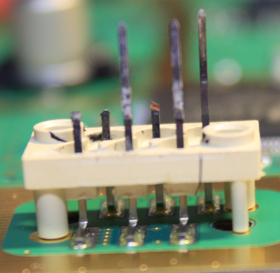

Ich habe den intakten Pin ausgemessen (siehe Anhang ca. 16,6mm). Es war
natürlich auch eine Überlegung die Pins einzeln zu ersetzen. Ersatzpins
von dieser Länge wird es wohl schwierig zu finden sein. Bei der Länge
des Pins vom Wannenstecker komme ich auf ca. 14mm. Entweder es reicht
aus, oder auch nicht.

Gast #4401819
Der Stecker sieht stark nach der TE MQS-Serie aus (kommt auch bei Bosch
ESP Sensor-Clustern zum Einsatz)
http://de.farnell.com/te-connectivity-amp/1-967640-1/mqs-bu-geh-eds-sw4p/dp/1704239
Klick dich mal durch die TE-Seite, bin dabei auf das hier gestoßen:
http://www.te.com/usa-en/product-2-963964-7.html#pdp-docs-features
Evtl. findest da die passenden Pins, zu beziehen bei Farnell, Mouser
oder ähnlichem

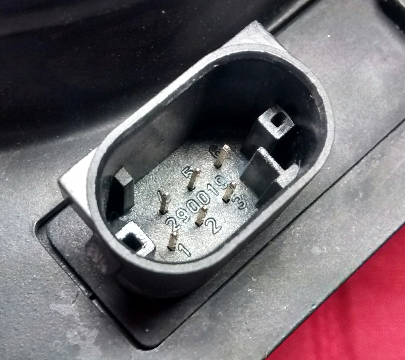

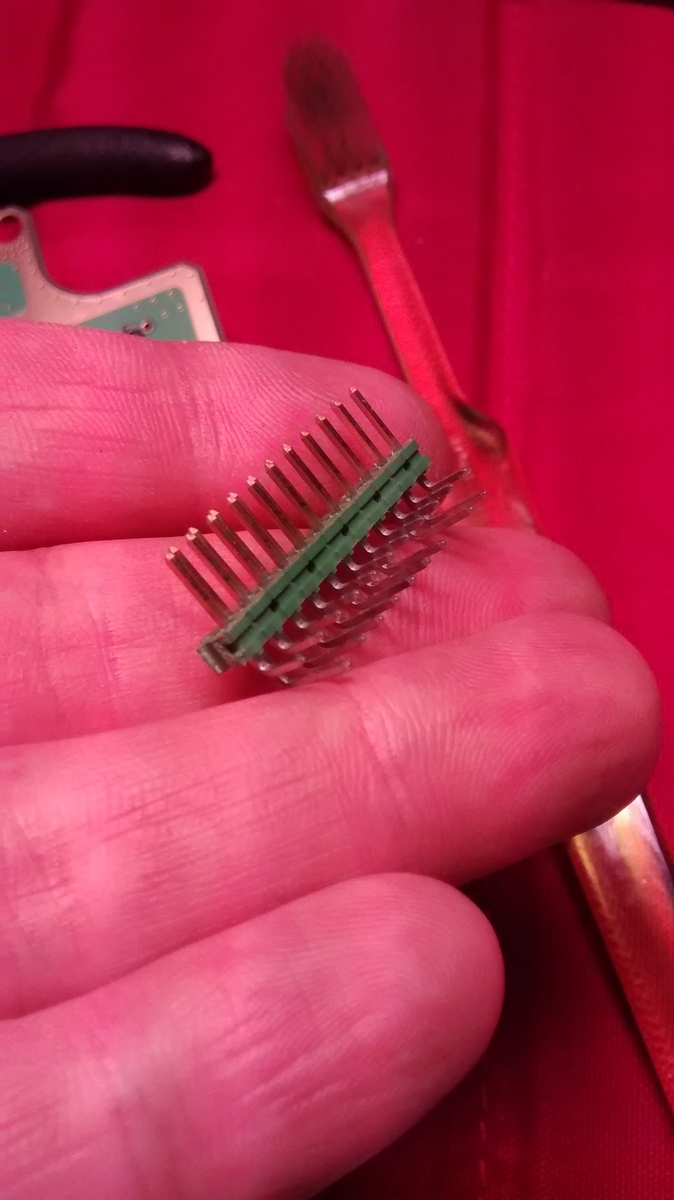

Ist zwar lange her aber zur Auflösung des Themas hänge ich ein Paar
Bilder vom Ergebnis der Reparatur an.
Ich habe zuhause zufällig gewinkelte Stiftleisten gefunden, die
gerade-gebogen eine Länge von ca. 22mm haben. Das hat natürlich für die
16,6mm und einen "Fuß" zum Anlöten gereicht.
Vielen Dank an Euch für die Vorschläge!
